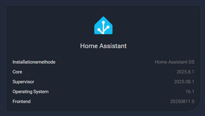

Auf jeden Fall laufen beide Integrationen bei mir problemlos.
Ja, funktioniert wieder. Hast du tagsüber nichts Besseres zu tun als Arbeiten? :wink:
Die Media-Player-Integration läuft, sofern du dich nicht erneut authentifizieren musst. Muss man sich hingegen neu anmelden, werden aktuell keine Entitäten/Geräte mehr hinzugefügt.
Also derzeit besser nicht abmelden … :roll_eyes:

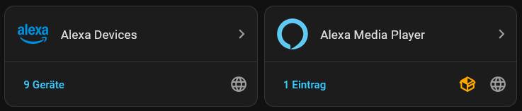

Hi, hatten wir heute schon einmal. Bei mir auf Version 2025.10.2 laufen wieder beide Integrationen normal, also AlexaDevice und Alexa Media Player. Aber bei @bjoerg läuft der AMP z.B. ebenfalls auf aktueller HA-OS Version nicht. Wir rätseln auch, scheint aber diesmal irgendetwas mit Amazon direkt zu sein.
Bei mir leider nur die Devices, aber der AMP springt irgendwie nicht an.
Gestern morgens war er mal da um dann wieder zu verschwinden. Es fehlen einfach die Geräte. Dann warte ich mal ab…
