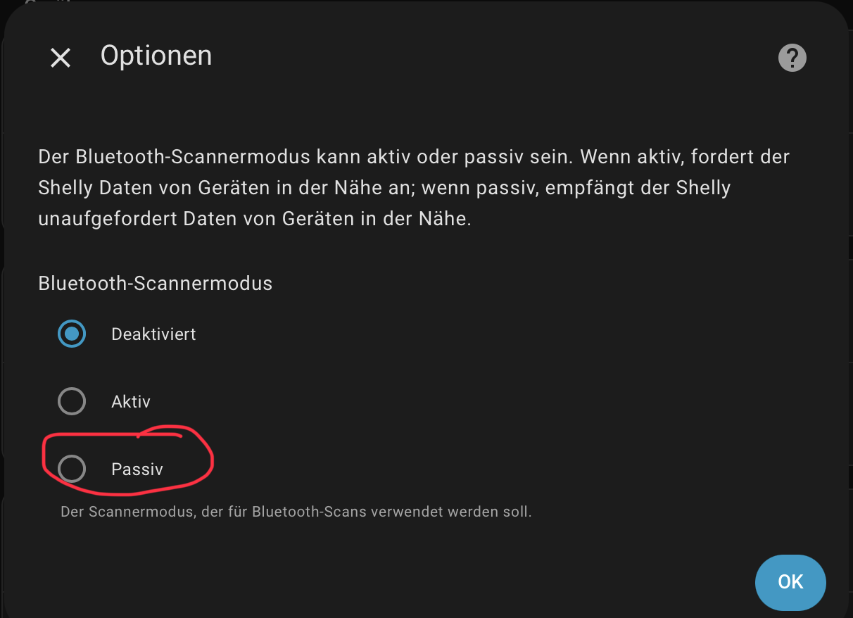

Mach mal bitte in HA bei deinem Shelly Mini in der Shelly Integration bei diesem Bluetooth Gateway an
Zahnrad
Jetzt wird ein Script im Shelly aktiviert (ggf Neustarten)

Danke für Deine Hilfe.
hab ein wenige gebraucht bis ich Einstellung gefunden hatte aber nach dem Aktiv werden dieses jetzt auch wieder in HA angezeigt.
