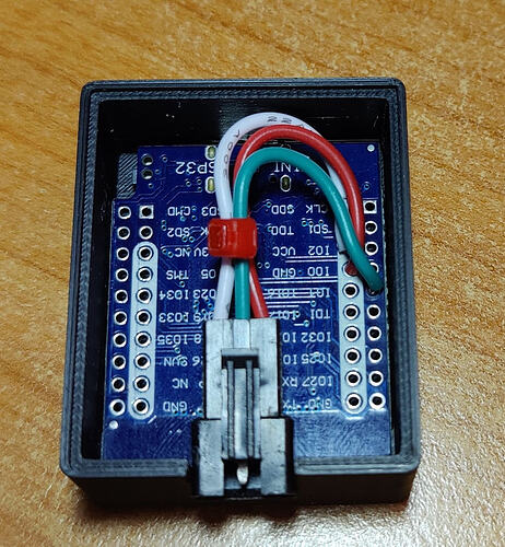

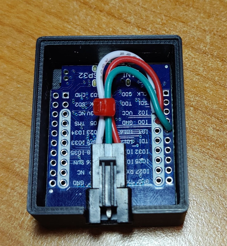

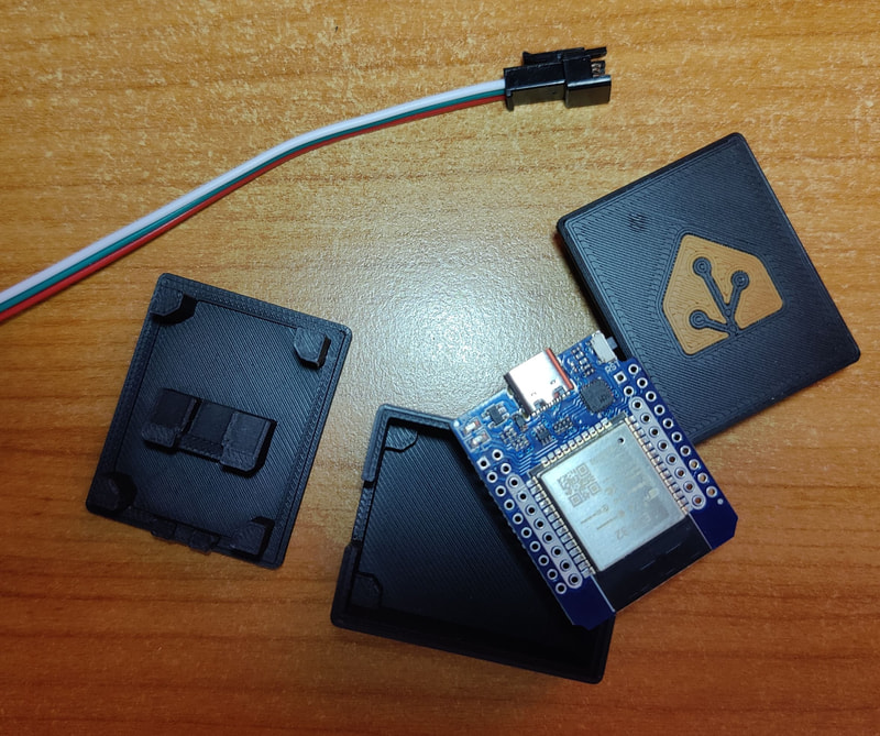

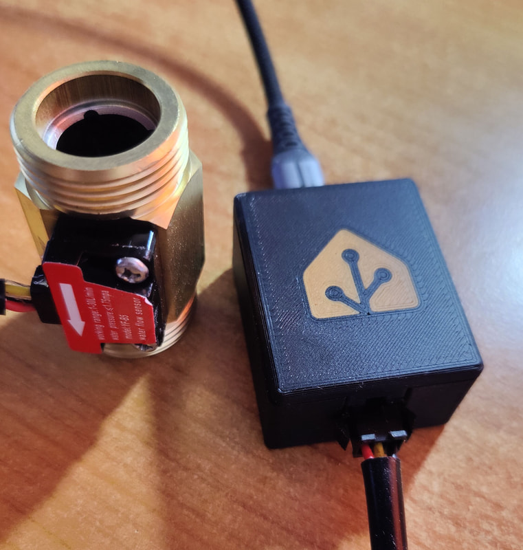

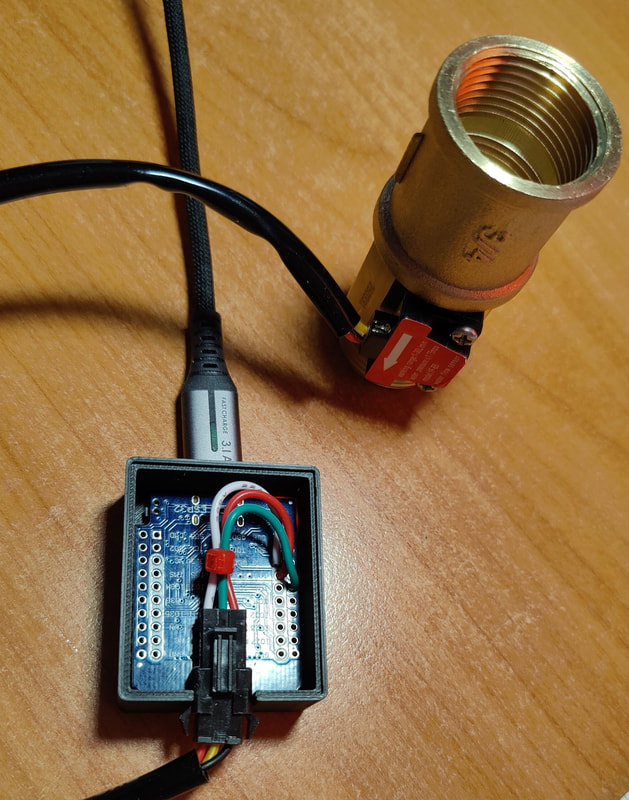

Ich habe gerade ein sehr ähnliches Projekt fertig bekommen, der gleiche Sensor, aber dann mit einem “D1 Mini ESP32” und einem selbstkonstruierten und gedruckten Gehäuse.
Das ganze lebt von einem USB-C Netzteil und läuft über ESPHome mit Webserver und direkter Einbindung in Home Assistant.
Material zusammensuchen …
… nur 3 einfache Lötstellen
… Test mit offenem Gehäuse
… und fertig zusammengebaut
