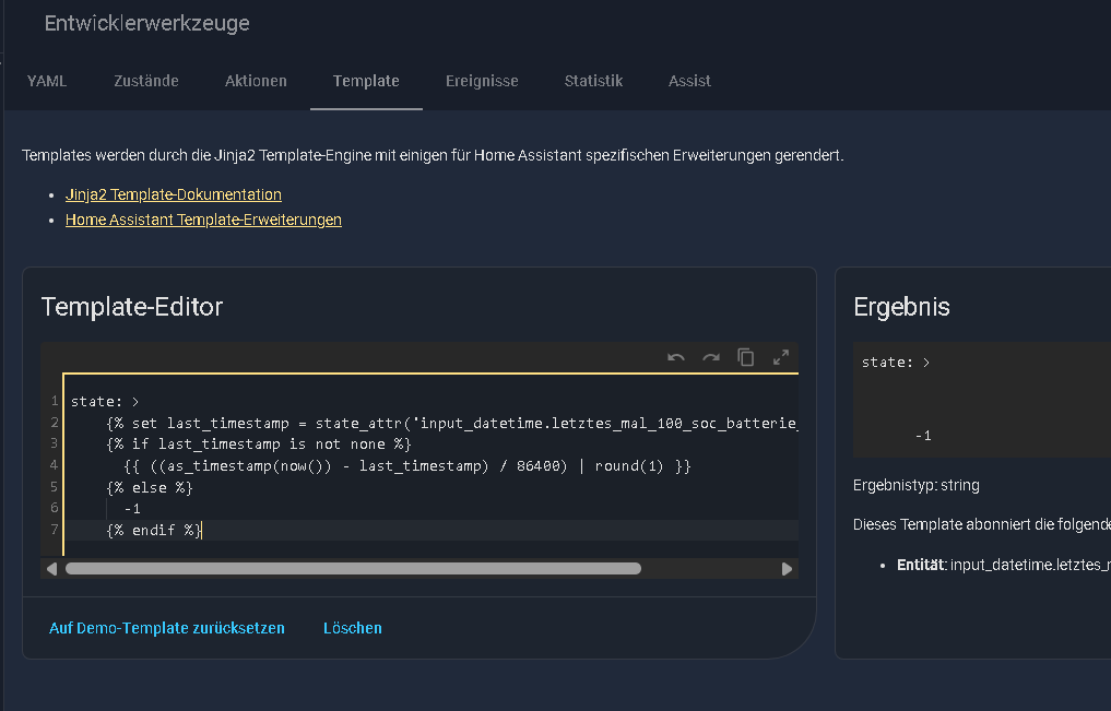

Hi, versuche es mal so. Ist immer besser mit timestamp statt datetime zu arbeiten. Habe jedenfalls so die Erfahrung bisher gemacht.
state: >
    {% set last_timestamp = state_attr('input_datetime.letztes_mal_100_soc_batterie_1', 'timestamp') %}
    {% if last_timestamp is not none %}
      {{ ((as_timestamp(now()) - last_timestamp) / 86400) | round(1) }}
    {% else %}
      -1
    {% endif %}
In den Entwicklertools kannst du deine Templates auch vorab testen, falls du das noch nicht wusstest.
