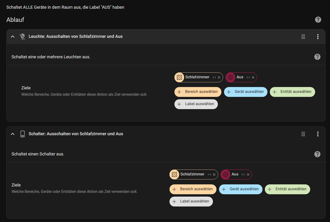

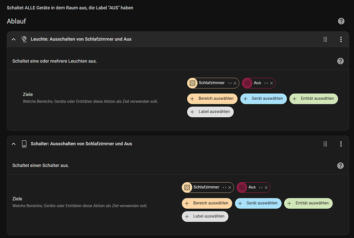

Ich bin gerade dabei Automatisierungen aus meiner Fibaro zu HA zu übersiedeln.
Nun möchte ich eine Ausschalte Funktion realisieren, die mir in allen Räumen bestimmte Geräte ausschaltet.
Habe dazu die entsprechenden Entitäten in die Bereiche zugeordnet und mit einem Label „AUS“ versehen und wollte nun für JEDEN Raum ein Skript bauen, welches mir diese Geräte ausschaltet.
Dabei handelt es sich nicht nur um LIchtschalter, sondern auch um Steckdoesn, die Beleuchtung abgesteckt haben.
Habe dazu ein Skript gebaut welches Schalter mit „AUS“ und Leuchten mit „aus“ in einem bestimmten Bereich abschaltet.
Dieses oben gezeigte Skript schaltet leider auch Steckdosen in anderen Räumen aus, weiß noch nicht warum!?

Das ist eine gute Idee! Das Problem bei deinem Ansatz ist, dass bei dem Ausschalten nicht „alle Geräte welche im Bereich Schlafzimmer sind und das Label aus haben“, sondern alle Geräte die das eine ODER das andere haben werden ausgeschaltet.. Ich bin mir gerade aber auch nicht sicher, wie man das umsetzen könnte mit einer and condition.. :slight_smile: Ich denke, das würde nur mit sehr fortgeschrittenem YAML Code möglich sein..

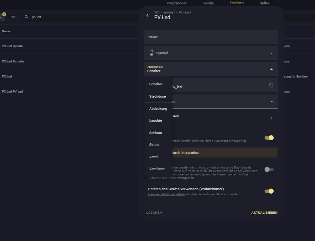

Wie ich einen Schalter als Licht „umdefiniere“ habe ich noch nicht rausgefunden, aber das mit den Kategorien werde ich versuchen.

Hi, du kannst Geräte den Klassen zu ordnen, also ob es ein Licht, Steckdose oder sonst was ist. Einfach das gewünschte Gerät unter Entitäten auswählen und dann kannst du „Anzeigen als“ auswählen.

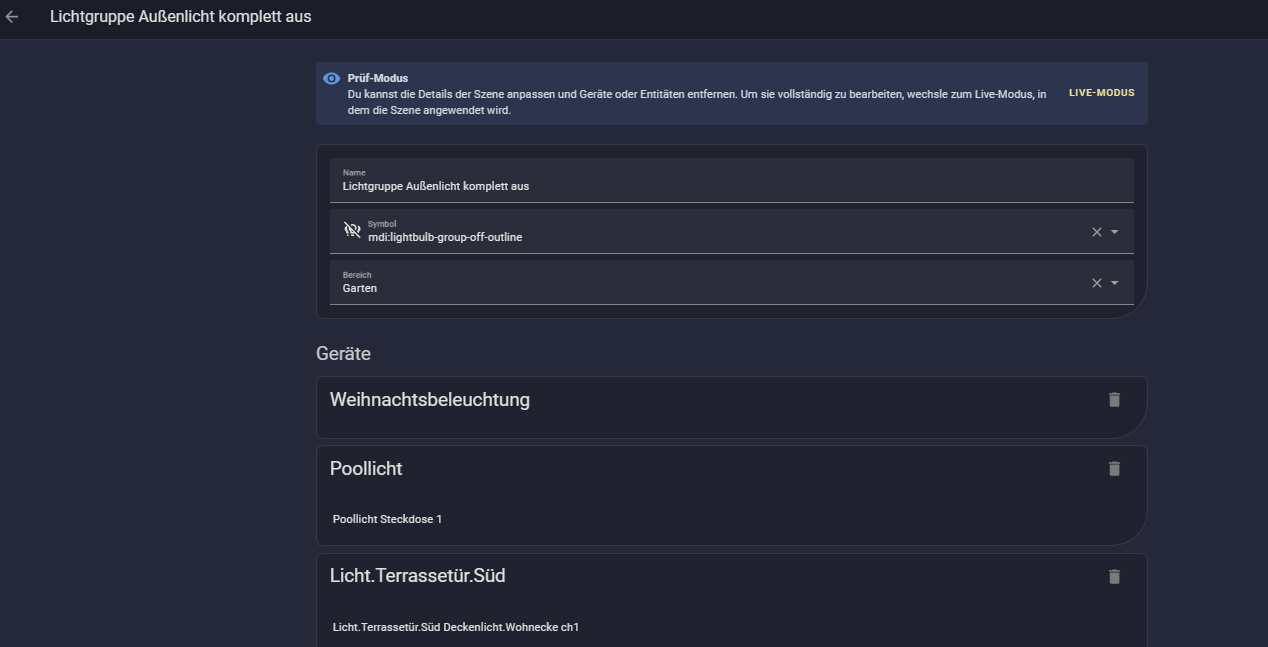

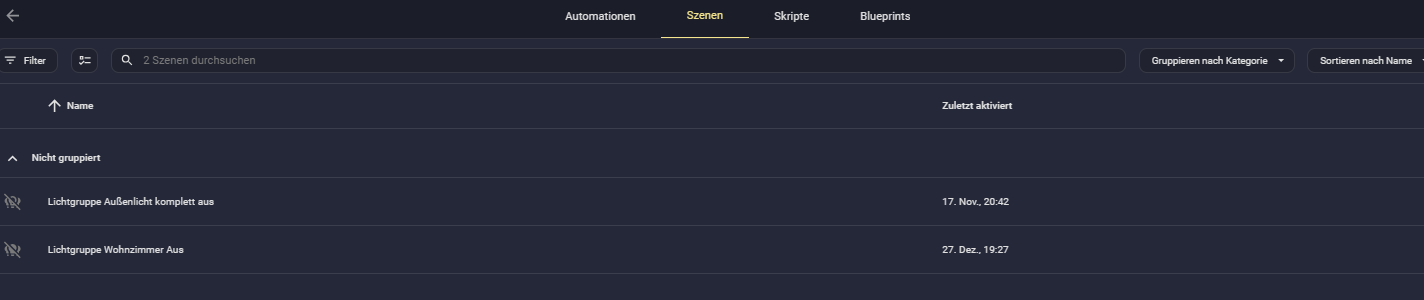

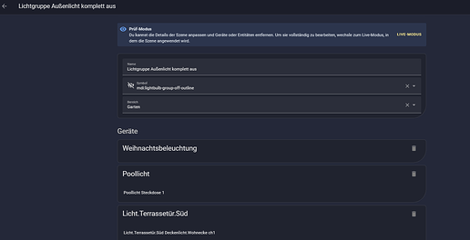

Vielleicht wäre auch noch „Szenen“ eine Möglichkeit.
Ich habe bei mir zum Beispiel eine Szene für das manuelle Ausschalten der Außenbeleuchtung erstellt.
