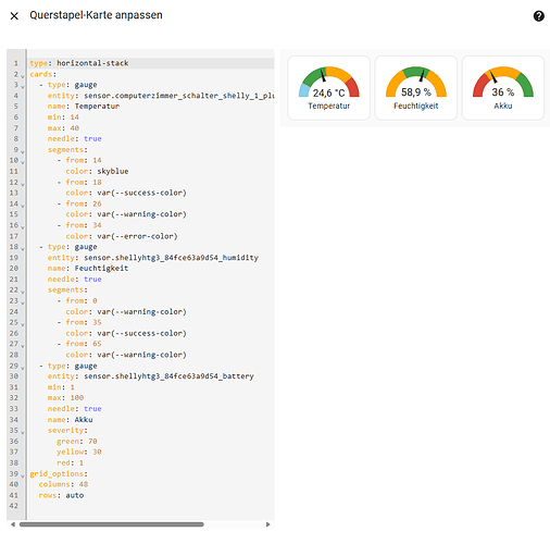

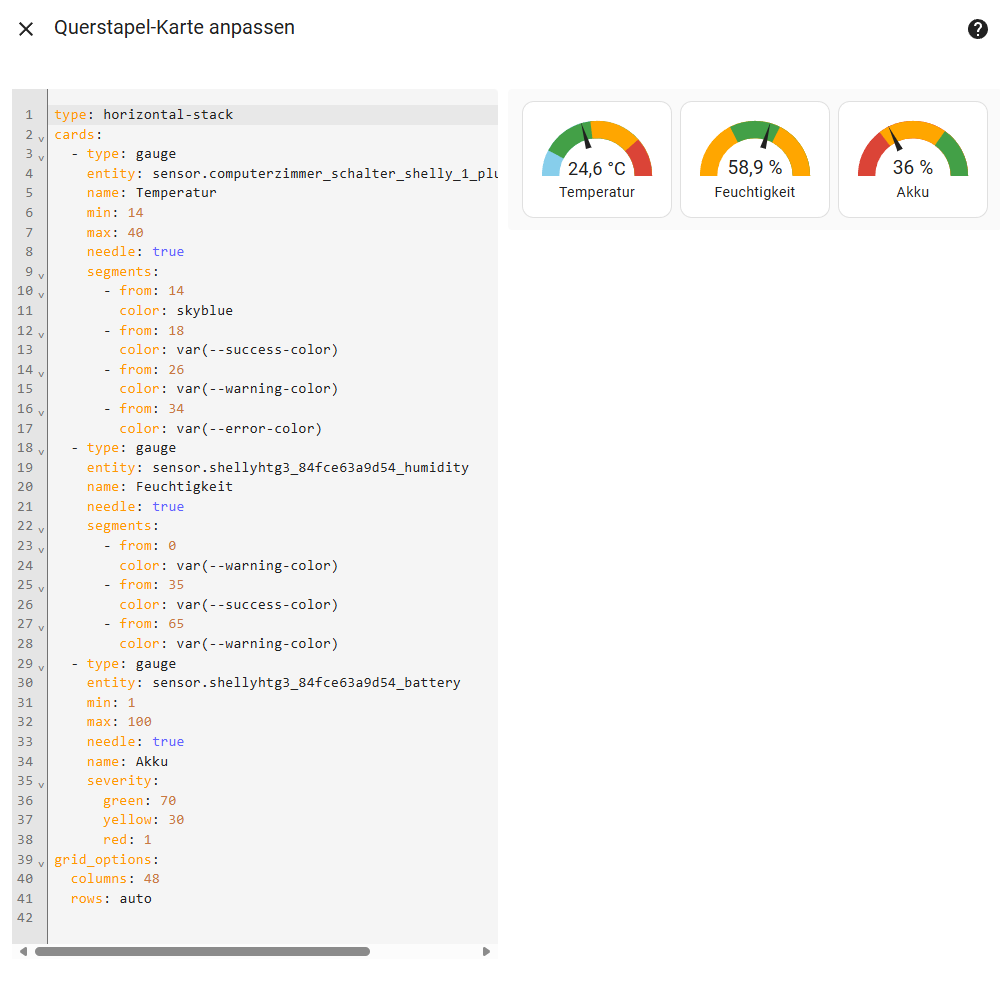

Hallo, ich versuche krampfhaft einen Rahmen um meine Card anzeigen zu lassen. Jedoch wieder ohne Erfolg. Kann mir jemand auf die Sprünge helfen? Habe es nach mehreren Anleitungen versucht, aber irgendetwas mache ich wohl falsch!
Mit diesen Zeilen habe ich es probiert:
card_mod:
style: |
ha-card {
border: 4px solid var(–primary-color);
color: var(–paper-item-icon-active-color);
Hi, das liegt an der horizontal-stack-card. Das ist die Standard-HA-Card, die kann so leider nicht gestylet werden, daher hattest du auch keinen Erfolg. Du musst die drei Gauge Cards z.B. in eine custom-layout-card oder custom:vertical-stack-in-card packen, dann klappt es auch mit dem Rahmen/Border.

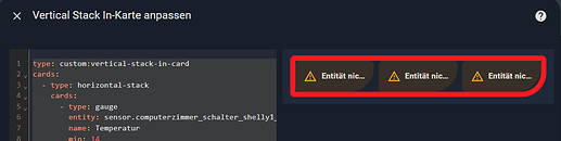

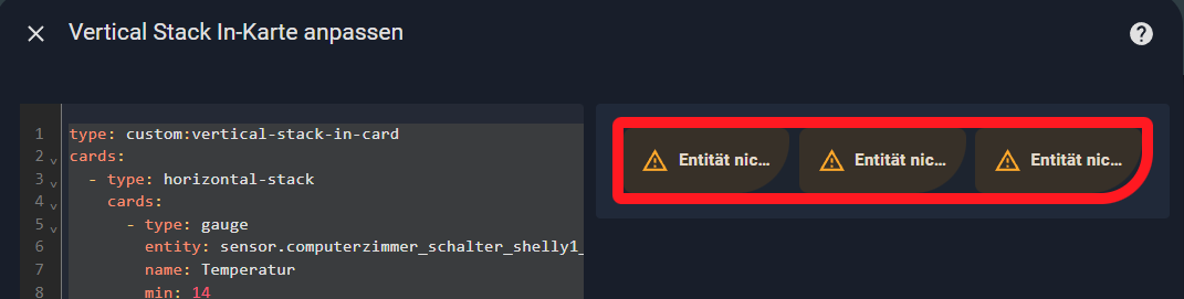

Soooo…habe es einmal probiert.
vertical-stack-in-card habe ich installiert. Jedoch hat er es in folgendes Verzeichnis gelegt (/homeassistant/www/community/vertical-stack-in-card/vertical-stack-in-card.js) und laut Beschreibung muss es in den Ordner www abgelegt werden. Dadurch funktioniert es leider nicht! Muss ich es jetzt manuell in den www Ordner legen?
Danke :pray:
Das wurde schon korrekt installiert. Der Installationspfad ist für alle gleich. Alle custom Sachen aus HACS werden eigentlich im community-ordner unter www abgelegt. Das muss funktionieren. Neustart von HA nach der Installation durchgeführt? Wie sieht dein Code jetzt aus? Stimmt die Einrückung nach dem Kopieren?
