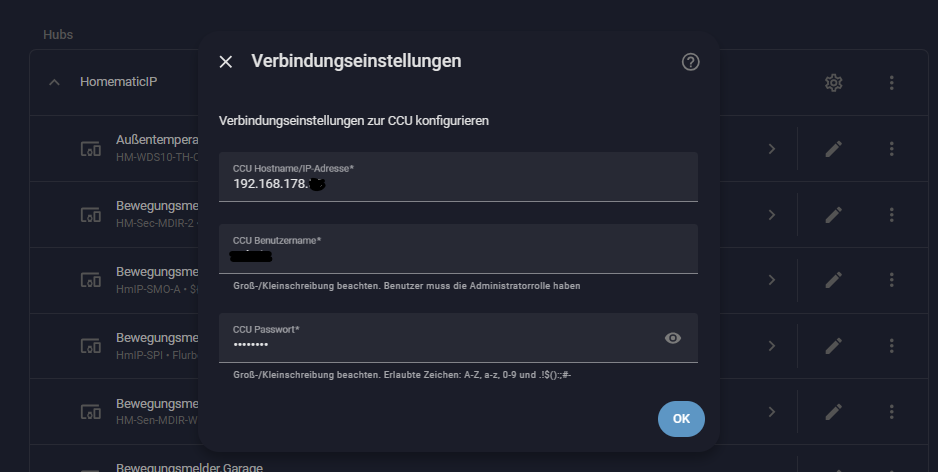

Wie schaut den ein Hostname aus? Ich habe bei mir die IP der CCU3 mit OpenCCU hinterlegt und klappt wunderbar. Vielleicht ist bei dir noch der Verweis zum „alten“ raspimatic in der Integration HMIP Local hinterlegt und zeigt daher noch irgendwelche Werte die HA noch im Cache hat.

Wo und warum soll ich denn die IP der CCU3 hinterlegen? Ich habe zwar noch eine CCU3 am laufen wo auch noch einige Geräte drauf laufen aber Ziel ist es eigentlich das alles über HA laufen soll und ich die CCU3 abschalten kann. Bei vielen Geräten habe ich schon umgesetzt.

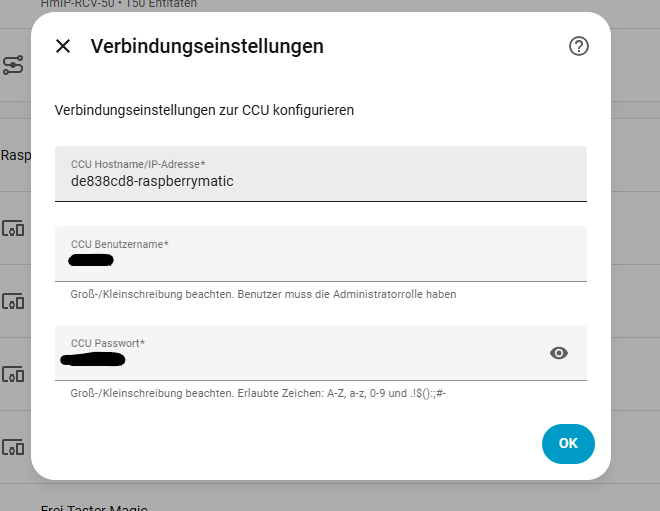

Was ist bei dir für ein Hostname in der Homematic Integration hinterlegt?
Dann schreibe mal einfach openccu hinten dran, statt wie wie im Bild raspberrymatic. Müsste dann eigentlich klappen.

Verdammt ich glaube es ja nicht. Sieht so aus als hätte es funktioniert. :grinning_face: Vielen Dank!!

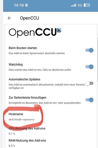

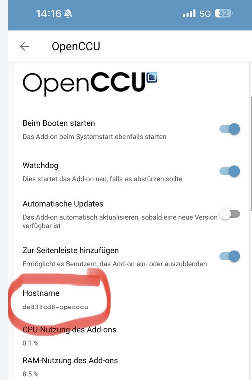

Den Hostname findest du hier:
Ja super, hatte ich ja gestern schon geschrieben, nur nicht ganz so genau.
Super, danke für die Info.
