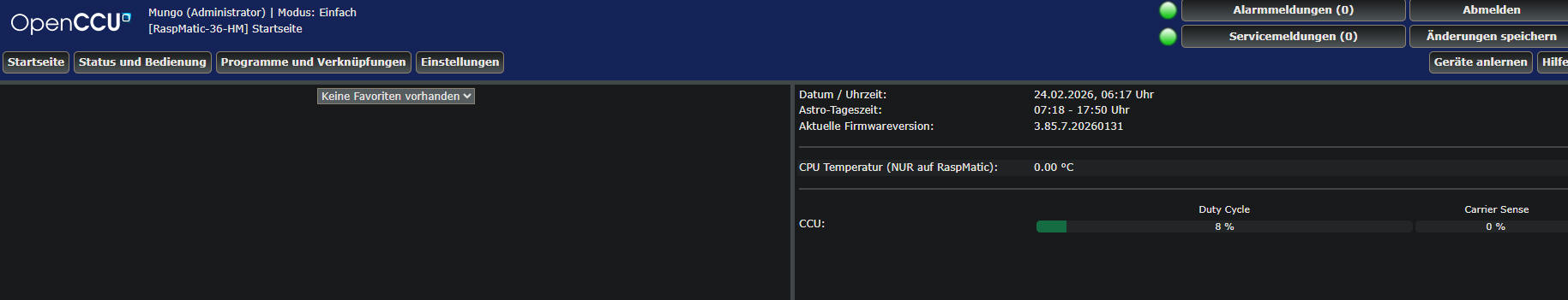

Wie schaut deine Carrier Sense aus? Vielleicht hat mein USB Stick auch einfach ein Macke.
