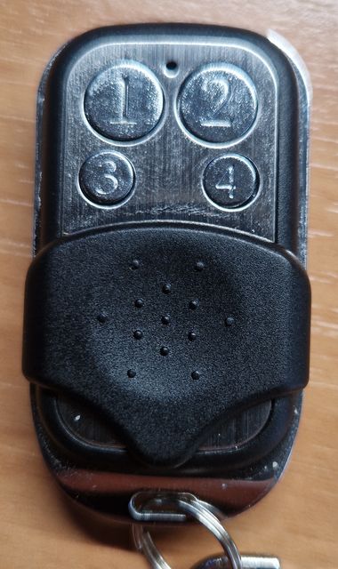

Ich habe einen Schwaiger 4 Kanal Fernsteuerung, den ich über Zwave JS UI angelernt habe.
Das Gerät stellt in einer Automatisierung viele Funktionen zur Verfügung, aber ich blicke mich nicht durch, wie ich die Tasten abfragen kann.
In der Suche jhab eich dazu leider nichts finden können!
Hat irgendjemand von euch so einen kleine Fernsteuerung in HA im Einsatz und
kann mit Starthilfe geben.
Oder gibt es dafür vielleicht einen BluePrint?

Hab beim Testen was interessantes herausgefunden!
Beim Rumspielen habe ich die Tasten der Fernbedienung gedrückt und nach jedem Druck kam ein sogenanntes
Central-Scene-Aktion auf Endpoint 0 Scene 001
Dazu!
Offensichtlich werden diese erst nach drücken der Knöpfe angelegt!
Nun habe ich alle Tasten und auch schon eine kleine Automatisierung dafür gemacht:
alias: Schwaiger Remote
description: Schwaiger 4 Kanal Fernbedienung
  - device_id: <id>
    domain: zwave_js
    type: event.value_notification.central_scene
    property: scene
    property_key: "001"
    endpoint: 0
    command_class: 91
    subtype: Endpoint 0 Scene 001
    trigger: device
    id: Taste 1 - gedrückt
  - device_id: <id>
    domain: zwave_js
    property: scene
    property_key: "002"
    endpoint: 0
    command_class: 91
    subtype: Endpoint 0 Scene 002
    trigger: device
    id: Taste 2 - gedrückt
  - device_id: <id>
    domain: zwave_js
    property: scene
    property_key: "005"
    endpoint: 0
    command_class: 91
    subtype: Endpoint 0 Scene 005
    trigger: device
    id: Taste 3 - gedrückt
    alias: Taste 3 gedrückt, wird als Taste 5 angezeigt
  - device_id: <id>
    domain: zwave_js
    property: scene
    property_key: "004"
    endpoint: 0
    command_class: 91
    subtype: Endpoint 0 Scene 004
    trigger: device
    id: Taste 4 - gedrückt
  - device_id: <id>
    domain: zwave_js
    property: scene
    property_key: "008"
    endpoint: 0
    command_class: 91
    subtype: Endpoint 0 Scene 008
    trigger: device
    id: Taste 4 - 2 x gedrückt
    alias: Taste 4 2 x gedrückt, wird als Taste 8 angezeigt
conditions: []
  - action: notify.persistent_notification
    metadata: {}
      message: Schwaiger Remote {{ trigger.id }} .
  - delay:
      hours: 0
      minutes: 0
      seconds: 2
      milliseconds: 0
mode: single
