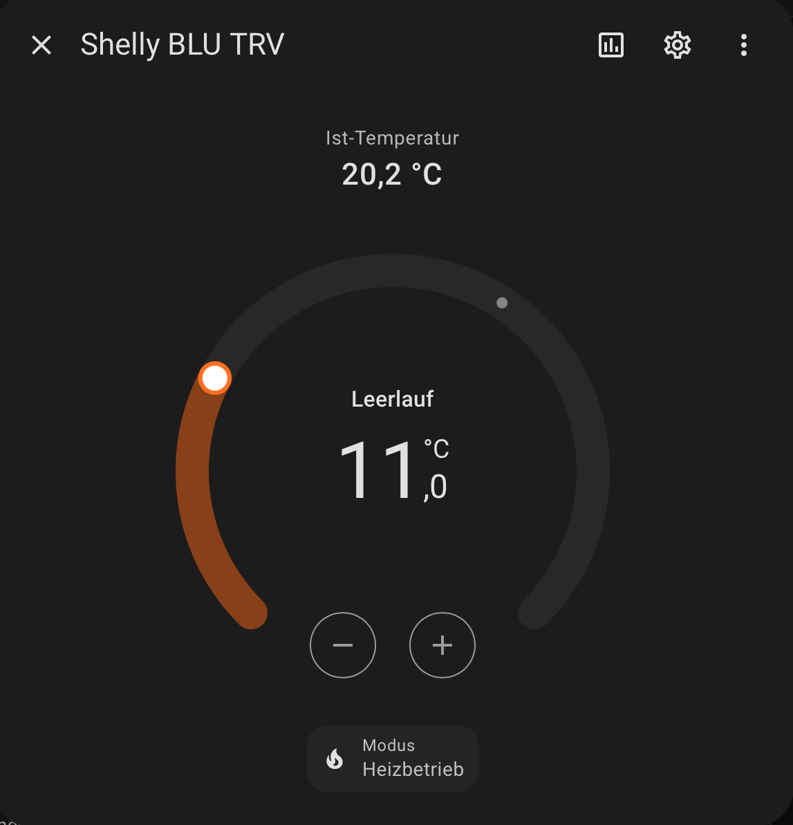

Ich bin ganz frisch ins Thema HA eingestiegen und wollte im Zuge dessen meine Heizkörperthermostate von AVM loswerden und hab diese nun teilweise durch Shelly Blu TRV ersetzt. So lange sich HA da nicht einmischt, machen die genau was sie sollen. Der Wunsch war jedoch die Steuerung an HA zu übergeben. Dies habe ich Anfangs mit Better Thermostat versucht, hier hat gefühlt überhaupt nichts vernünftig funktioniert. Die Thermostate wurden weder korrekt angesteuert noch konnte ich über’s Dashboard die Temperatur korrigieren. Nun habe ich Better Thermostat erstmal entfernt und nutze nur noch Advanced Heating Control V5. Das funktioniert aber ebenfalls nur teilweise. Aktuell passiert an einem Thermostat überhaupt nichts mehr obwohl bei Öffnen des Fensters (es sind überall Fensterkontakte vorhanden die auch funktionieren) die Temperatur auf 5 Grad abgesenkt werden sollte. Ich sehe auch in der Übersicht der BluPrints, dass dieser seit 20 Stunden nicht mehr ausgeführt wurde.

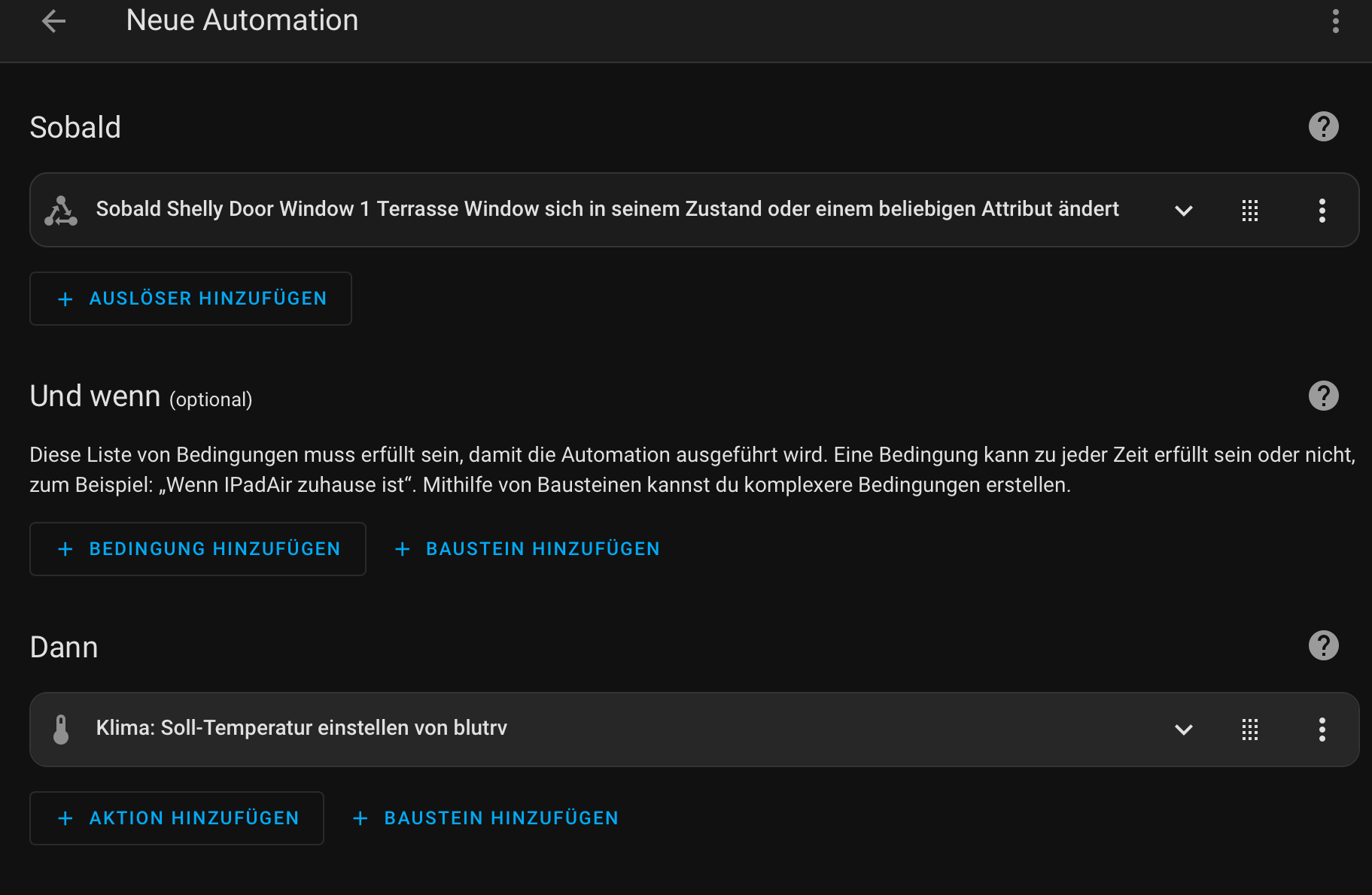

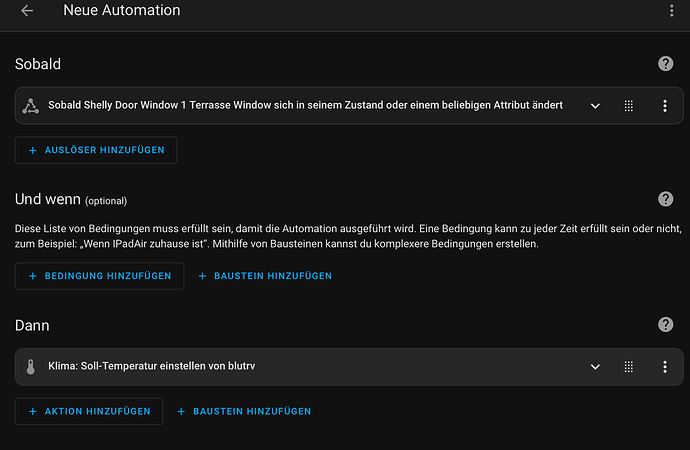

Jetzt verstehe ich dich. Klar, ohne bluprint funktioniert das alles. Aber ich würde zumindest gerne den Komfort nutzen und die theromstate mit den Fensterkontakten verheiraten und dann ein paar Dinge automatisch steuern. Ich fürchte ich muss die automation einfach selbst bauen…Ohne bluprint oder ähnliches.
Nicht fürchten, das ist jetzt kein Problem
Grob:
Fenster offen => soll Temp zu x
