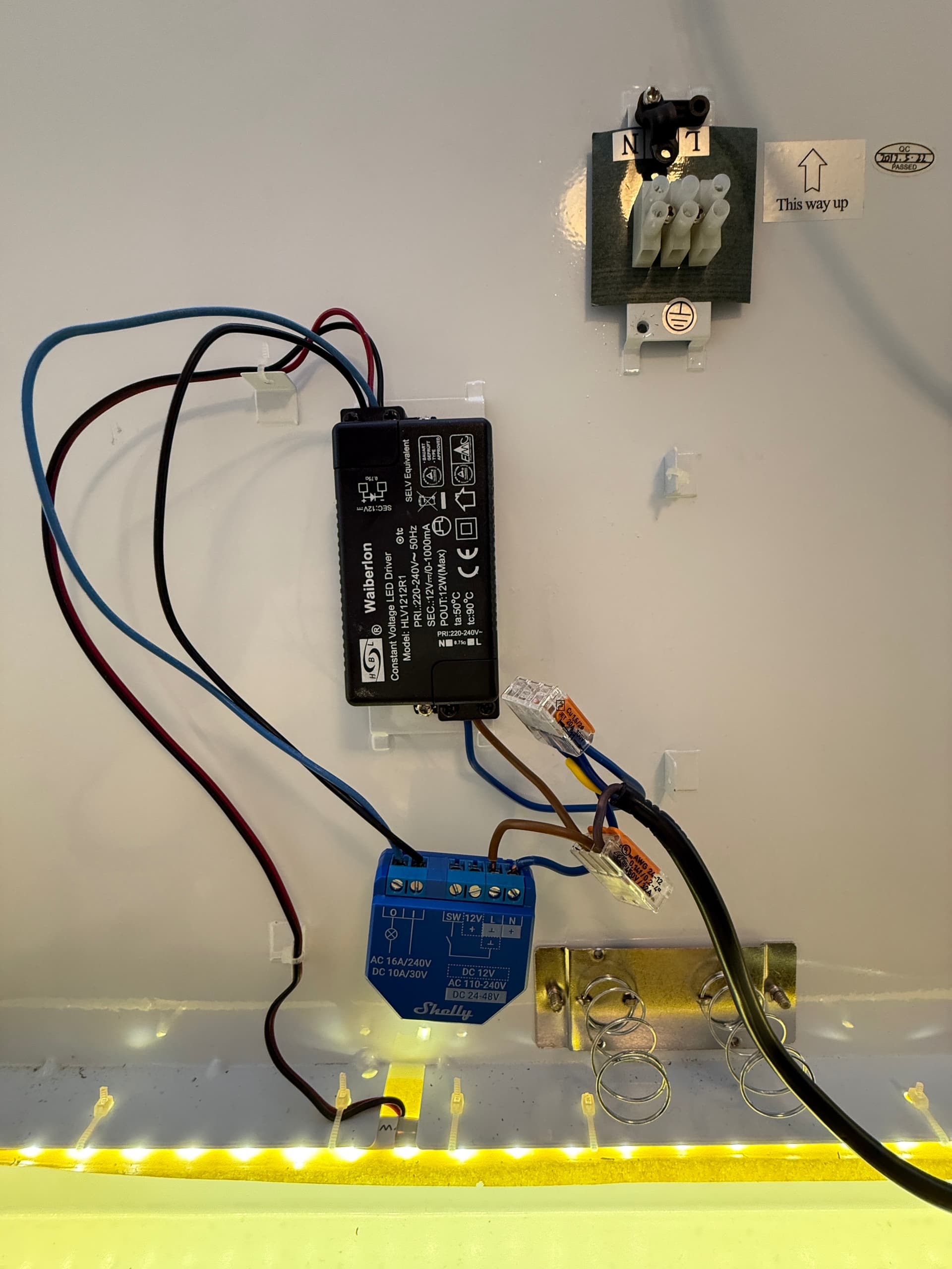

Habe ein Shelly eingebaut um mein Spiegel Licht smart zu machen, klappt auch alles…
Aber in HA ist das Licht an, während das wirkliche Licht aus ist…hab jetzt mal so lange rumprobiert, bis ich die Schnauze voll hatte und nen neuen Shelly geholt habe..und?
Jap das gleiche… habe nicht an irgendeiner Einstellung verändert…

habe ein Spiegel Licht. daran klemmt der Shelly.
Diesen habe ich in HA eingebunden und der funkt über eine HUE Sensor Automation, sprich wenn ich ins Bad gehe, geht der Shelly/Licht an…nach einer Minute ohne Bewegung zu erkennen, geht es wieder aus
In der Shelly App hab ich nur den Shelly hinzugefügt, keine Einstellung gemacht.In HA auch nur hinzu gefügt übers Shelly Addon

L = braunes Kabel
N = blaues Kabel
1 = schwarzes Kabel von Led´s
0 = rotes Kabel zu LED´s

Ja ich kann ihn von HA schalten und das Licht geht an… und ja ich höre das klicken
nur wenn er als „AN“ in HA angezteigt wird, ist das Licht im Bad aus und anders rum

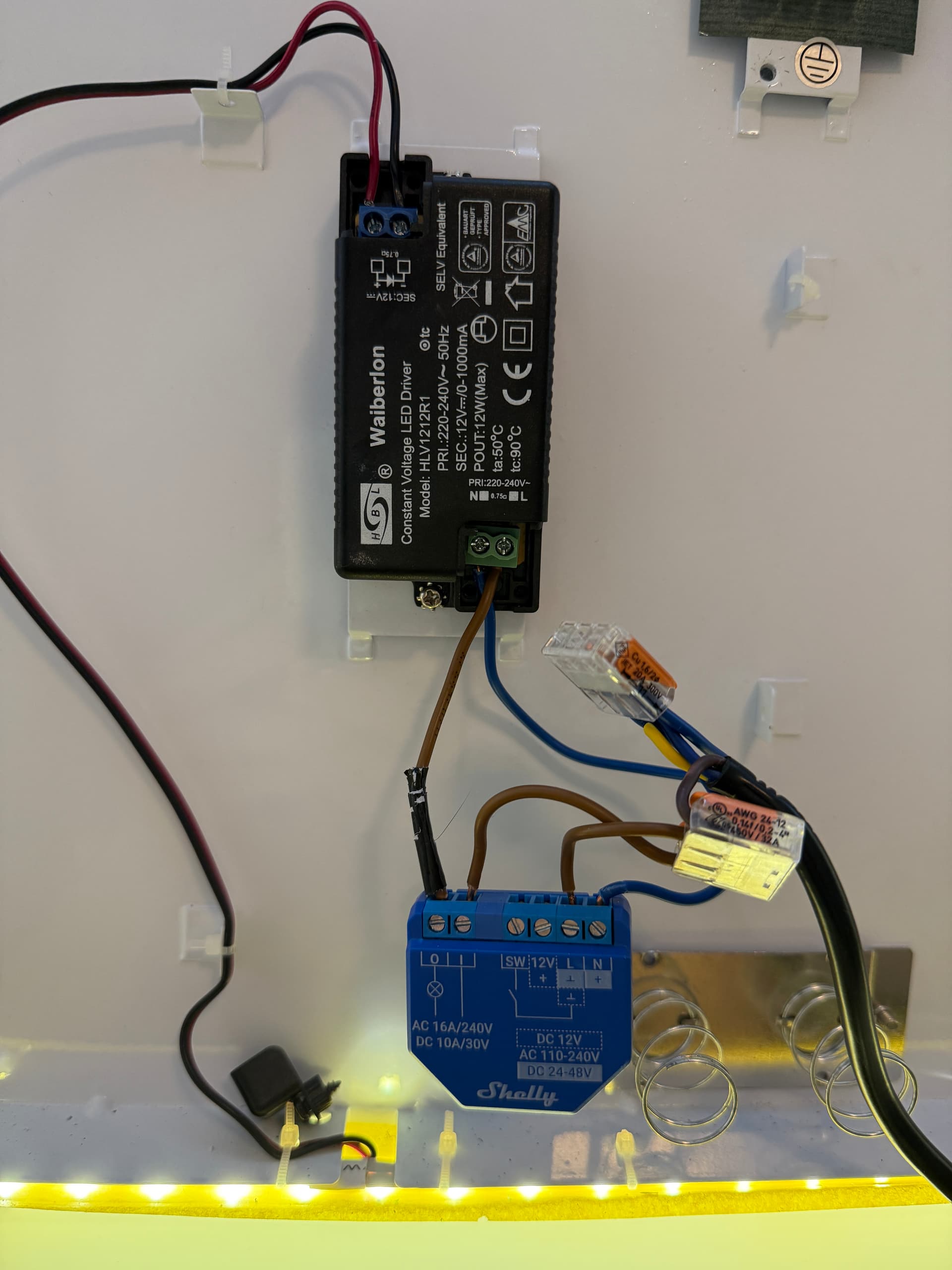

so hab den Scheis Spiegel noch mal abgeschraubt und nen Foto gemacht

Wenn ich mir das Foto so anschaue… Hast du scheiße gebaut…

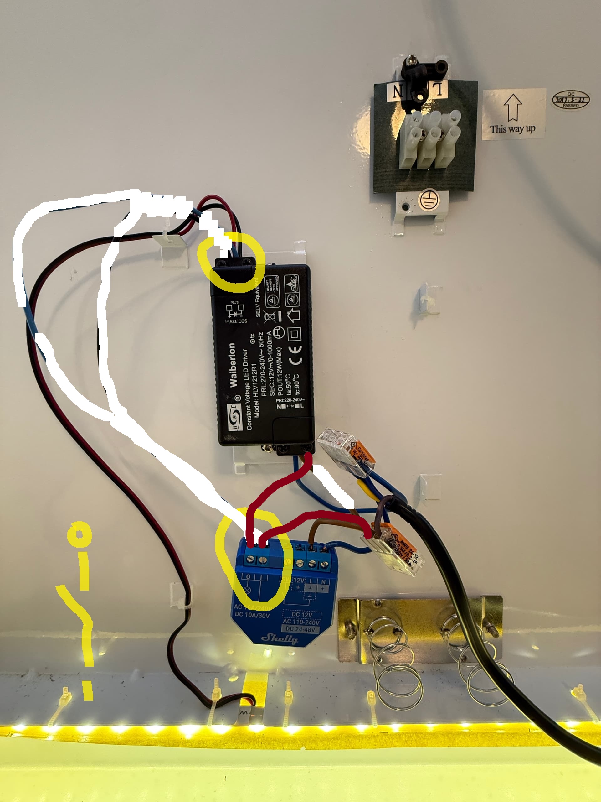

Das Licht geht nicht aus weil du die Lampe schaltest, sondern weil du einen Kurzschluss auf den Ausgang des Trafos machst…
Das ist einer von der Sorte… Finger weg…
Somit ist auch klar warum in der APP und bei HA genau das Gegenteil angezeigt wird…
Wenn Shelly AN = Kurzschluss auf dem Travo = Licht aus.
Wenn Shelly AUS = Kein Kurzschluss auf dem Trafo = Licht an …

Zwischen I und 0 ist halt ein Schaltkontakt… Also schließt du den Ausgang des Trafos kurz…
hm ok..also praktisch das „blaue“ kabel aus dem shelly nehmen?
Mach die beiden Kabel die oben an den Trafo gehen weg… Komplett auch vom Shelly.
Dann klemmst du den Braunen unten vom Trafo von der Wagoklemme ab und klemmst den auf die Klemme I vom Shelly..
Dann eine braune Ader von der Wagoklemme (wo vorher der Trafo dran war) an die 0 Klemme vom Shelly…
Vorher Sicherung aus…
so…habe es so gemacht wie du gesagt hast und es klappt (den einen Draht tausche ich noch)…
