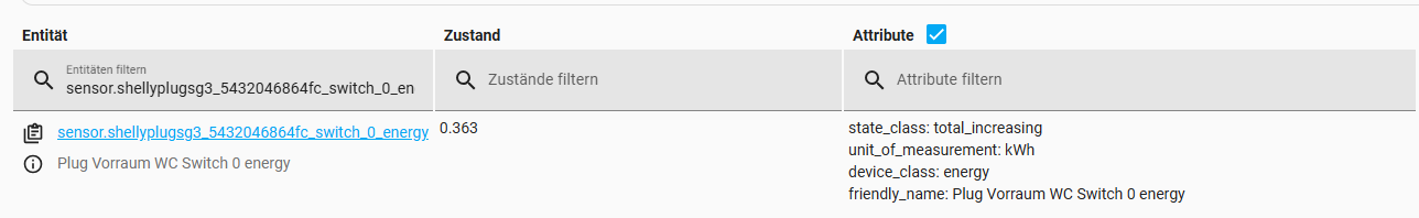

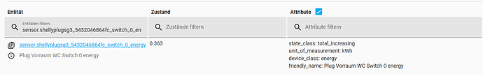

Hast du den Sensor mal unter Entwickler-Tools angeschaut, was der ausgibt?
Ist die Entität unter Geräte, Entitäten überhaupt sichtbar?
Oder ist das gezeigte Bild, dein Plug?
ja das ist er
ja top und er zeigt auch Werte an, also muss der Sensor schon einmal korrekt sein. Hast du den Sensor einfach mal kopiert und dann im Energiedashboard eingefügt?

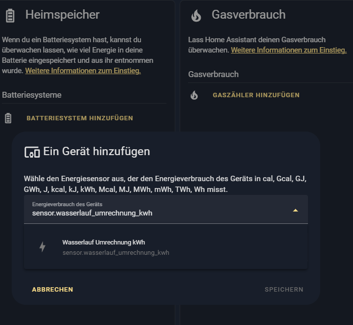

ja hab ich versucht , kannst aber keinen Namen vergeben ganz zu Schweigen zum speichern
komischer Weise findet er auch keine Senosren die schon eingetragen sind
Ist ja wirklich merkwürdig. Der Sensor gibt auch einen kwh Wert aus, also müsste man ihn einfügen können. Zumal es bei den anderen auch funktioniert. Dann weiß ich leider auch erstmal nicht weiter.

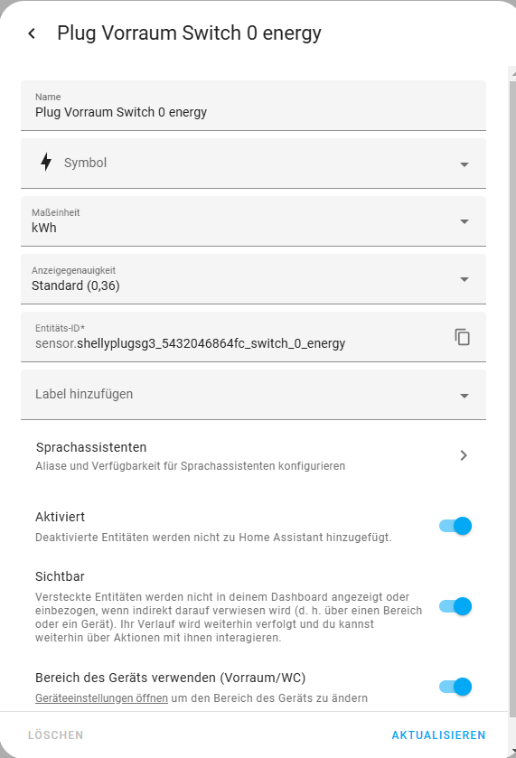

Du kannst dort keinen eigenen Namen vergeben.
Das musst du unter Geräte machen und die Entitäten mit umbenennen lassen.
Sensoren die schon eingetragen sind, können nicht erneut eingetragen werden. Ist also korrekt so.
