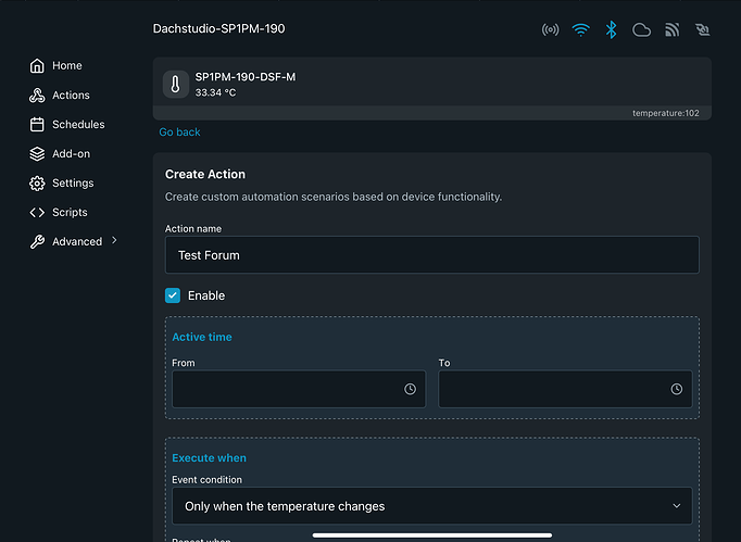

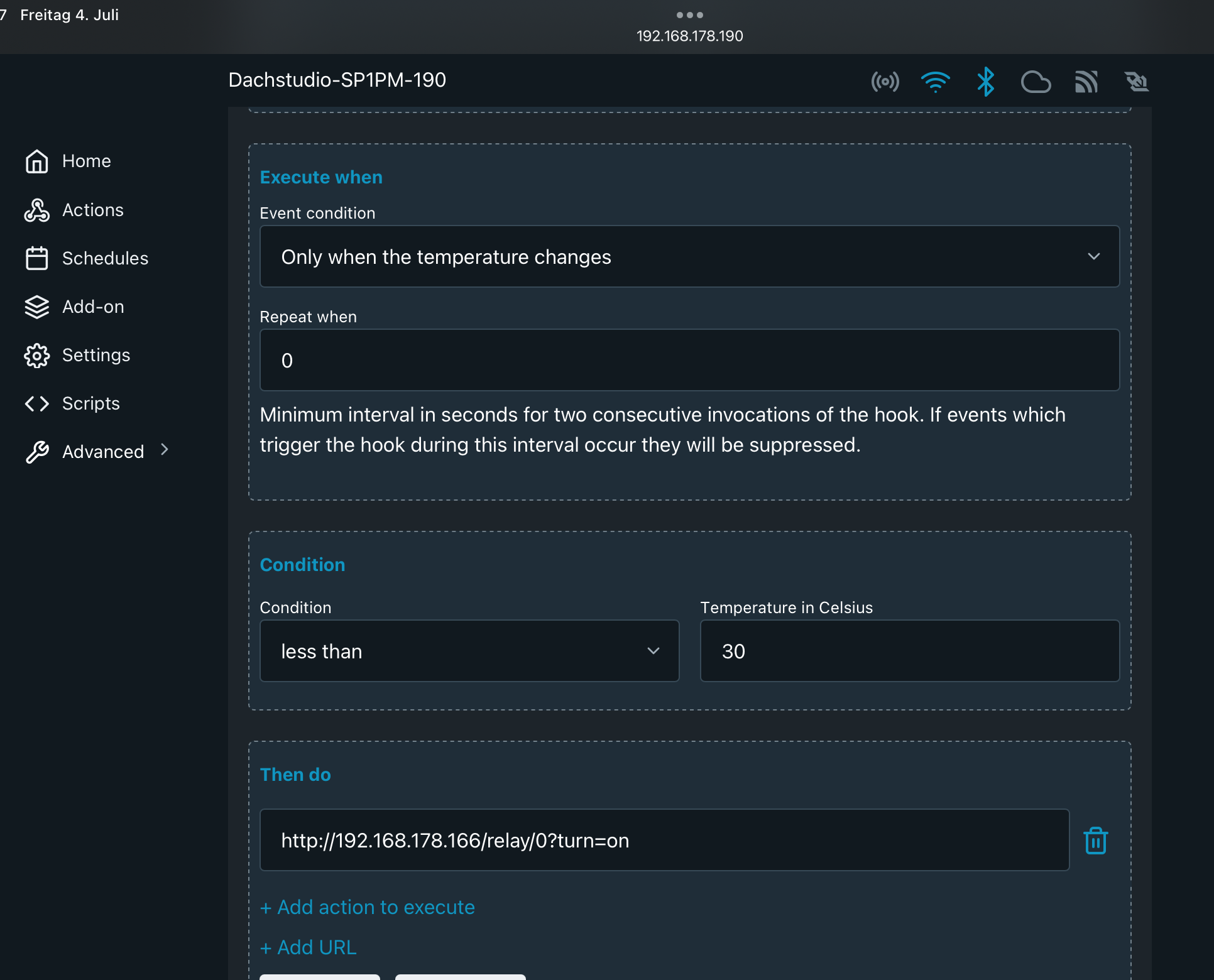

Das An Schalten des Plug S geht über interne Aktion vom Träger Shelly des AddOn
WebUI Aufruf und Aktion erstellen
Habe hier keinen Gen3 Plug S zum Testen und erklären
Beispiel von einem PlusAddon zu einem Shelly mit HTTP Request
