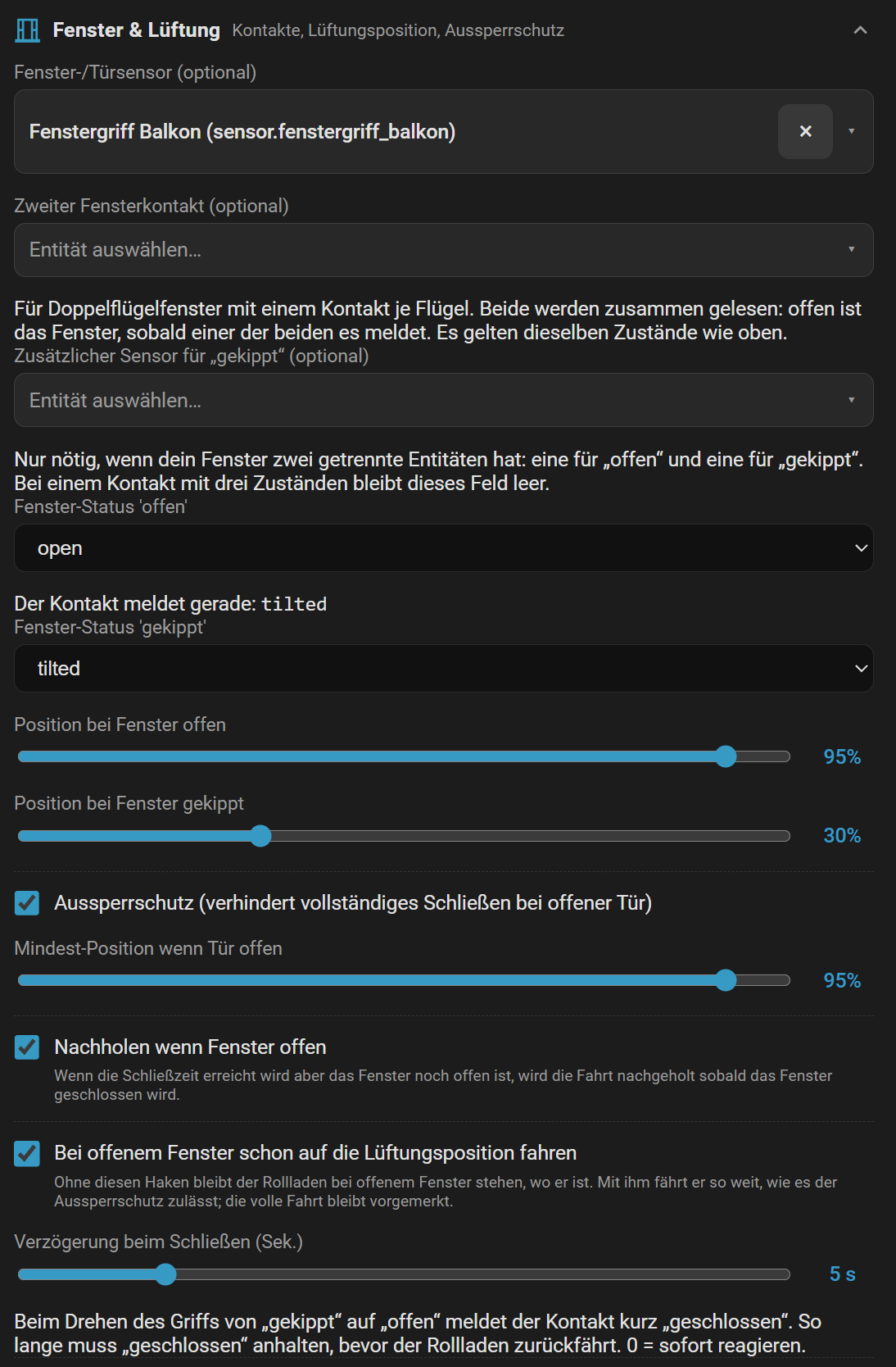

Hmm ich fürchte da gibt es trotzdem einen „hänger“
Oder ich bin betriebsblind. :innocent:

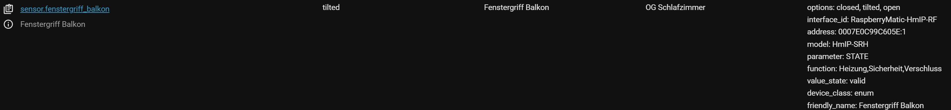

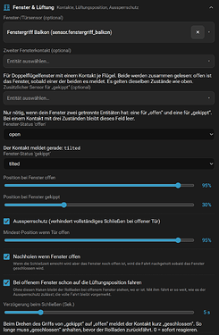

Ja. Hatte die falsche Entität drin.
Jetzt ist sie richtig. Sie liefert (open/tilted/close)
Ist auch so eingestellt.
Aber die Position für tilted wird nicht angefahren.

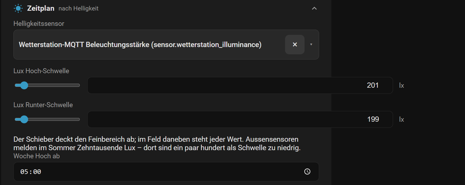

| `brightness_sensor` | sensor.wetterstation_illuminance |
| `down_light_brightness` | 40 |
| `drive_delay` | 0 |
| `elevation_max` | 90 |
| `elevation_min` | 4 |
| `lux_down` | 199 |
| `lux_up` | 201 |
| `manual_override` | never |
| `mode` | brightness |

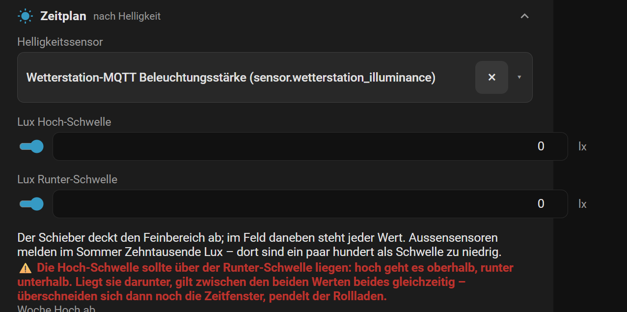

| `drive_delay` | 0 |
| `elevation_min` | 0 |
| `lux_down` | 199 |
| `lux_up` | 201 |

> ⚠️ Ohne Kipp-Zustand ist der Kontakt zweiwertig, gefahren wird immer `position_when_window_tilted` (20 %) – auch bei „offen". `position_when_window_open` (100 %) wird nie benutzt.

| `position_when_window_open` | 95 |
| `position_when_window_tilted` | 30 |

| `window_entity_id` | sensor.fenstergriff_balkon |
| `window_open_state` | open |
| `window_tilted_state` | tilted |
| `window_vent_while_open` | ja |

Du hattest recht, und es war ein Fehler im Code. 2.21.2 ist raus.
Dein Griff wird korrekt erkannt und die Kipp-Position auch richtig bestimmt — geklemmt wurde einen Schritt später. Der Aussperrschutz hat bei offenem und gekipptem Fenster auf die Mindesthöhe hochgezogen, und die steht bei dir auf 95 %. Aus deinen 30 wurden damit 95, jedes Mal.
Das heißt auch: eine Kipp-Position unterhalb der Mindesthöhe war grundsätzlich nicht erreichbar. Man konnte sie eintragen, sie stand im Formular, und sie wurde nie gefahren. Genau die Sorte Einstellung, die ich sonst im Export anprangere — diesmal war sie in meinem eigenen Fahrweg.
Ab jetzt gilt der Aussperrschutz nur noch bei ganz geöffnetem Fenster. Durch einen Kippspalt steigt niemand, dort gibt es den Fall nicht, gegen den er schützt. Bei dir fährt der Rollladen also künftig auf 30 %, wenn du kippst, und weiterhin auf 95 %, wenn die Tür ganz offen steht.
Für alle mit einem einfachen Fensterkontakt ändert sich nichts: der meldet „offen", nie „gekippt" — die Klemme greift dort weiter.
Danke fürs Dranbleiben, auch nachdem ich beim ersten Mal auf die falsche Fährte gezeigt habe
v2.21.2 – Kipp-Position wird gefahre
:lady_beetle: Behoben
Die Kipp-Position wurde nicht angefahren, wenn der Aussperrschutz höher stand
Gemeldet von einem Nutzer mit einem Fenstergriff, der offen / gekippt / geschlossen meldet: Kipp-Position 30 %, Mindesthöhe des Aussperrschutzes 95 % — gefahren wurden immer 95 %.
Nachgerechnet mit seinen Werten:
Griff erkannt Ziel tatsächlich gefahren
offen offen 95 % 95 %
gekippt gekippt 30 % 95 %
geschlossen geschlossen
Der Zustand wird also richtig erkannt und die Kipp-Position richtig bestimmt. Geklemmt wird einen Schritt später: der Aussperrschutz griff bei offenem und gekipptem Fenster. Eine Kipp-Position unterhalb der Mindesthöhe war damit grundsätzlich unerreichbar — sie ließ sich eintragen, stand im Formular und wurde nie gefahren.
Der Aussperrschutz gilt jetzt nur noch bei ganz geöffnetem Fenster. Durch einen Kippspalt steigt niemand — dort gibt es den Fall nicht, gegen den er schützt. Und die Kipp-Position ist genau dafür da, dass bei gekippt etwas anderes gilt als bei offen.
Für zweiwertige Kontakte ändert sich nichts. Ein einfacher Fensterkontakt meldet „offen", nie „gekippt" — dort klemmt der Aussperrschutz weiterhin, und der Rollladen fährt nicht vor die offene Terrassentür.

Wer einen Aussperrschutz und eine Kipp-Position unterhalb der Mindesthöhe eingestellt hat, bekommt ab jetzt die Kipp-Position, die dort steht. Genau das war die Absicht beim Eintragen — vorher wurde sie stillschweigend überschrieben.

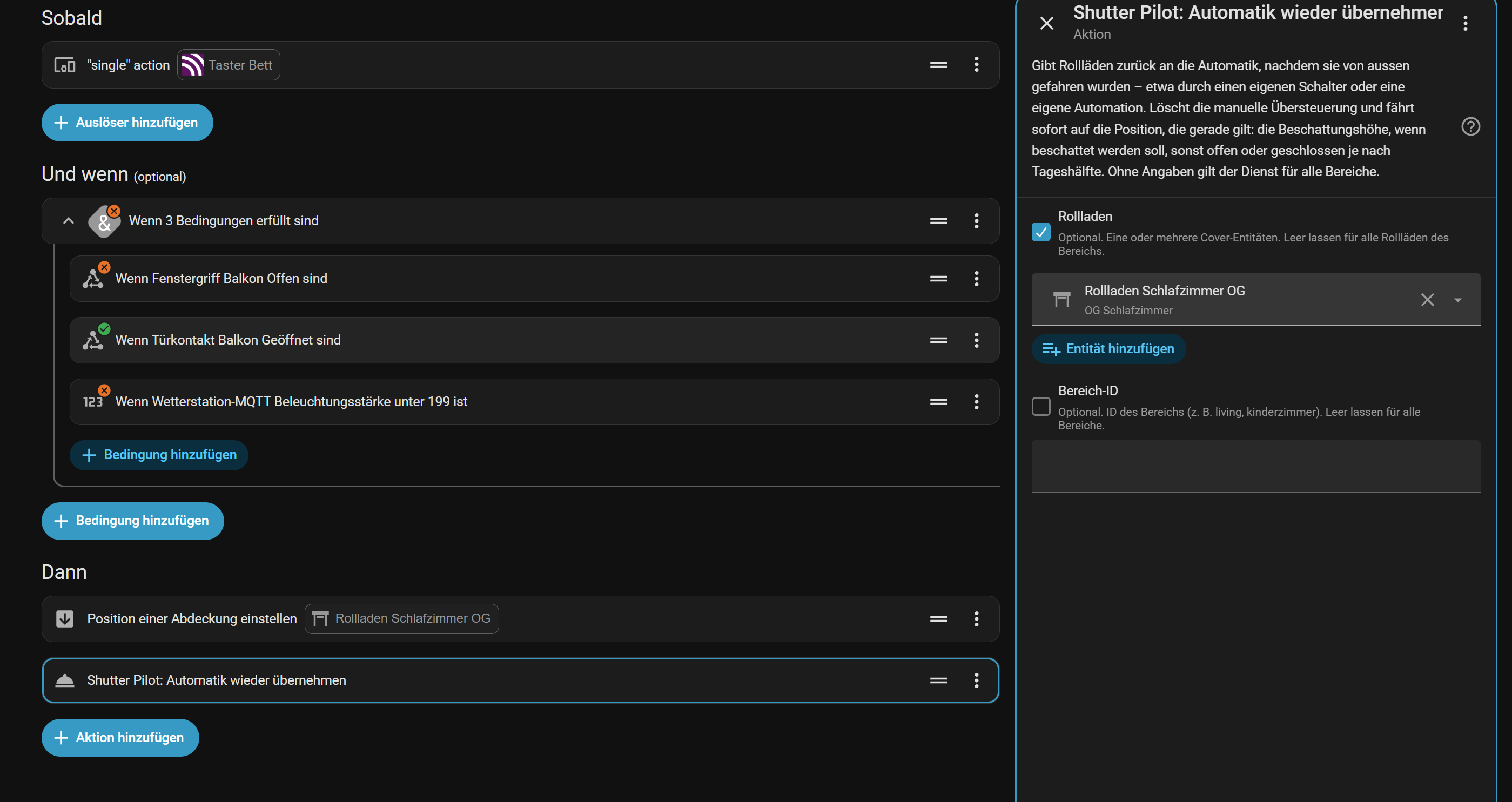

Hallo @schubi,
du hast es richtig verstanden.
Ich baue parallel zur alten Lösung auf und werde dann einen geplanten Schwenk machen.
Da werde ich dann die aktuelle Integration und einige Automation deaktivieren, oder auch anpassen müssen.
Denn, wenn alles hoch gefahren ist, soll deine Integration die Steuerung übernehmen.
Wenn ich es richtig verstanden habe, müsste ich in dem Moment ein
Shutter_pilot.resume_automation aufrufen.

Moin schubi

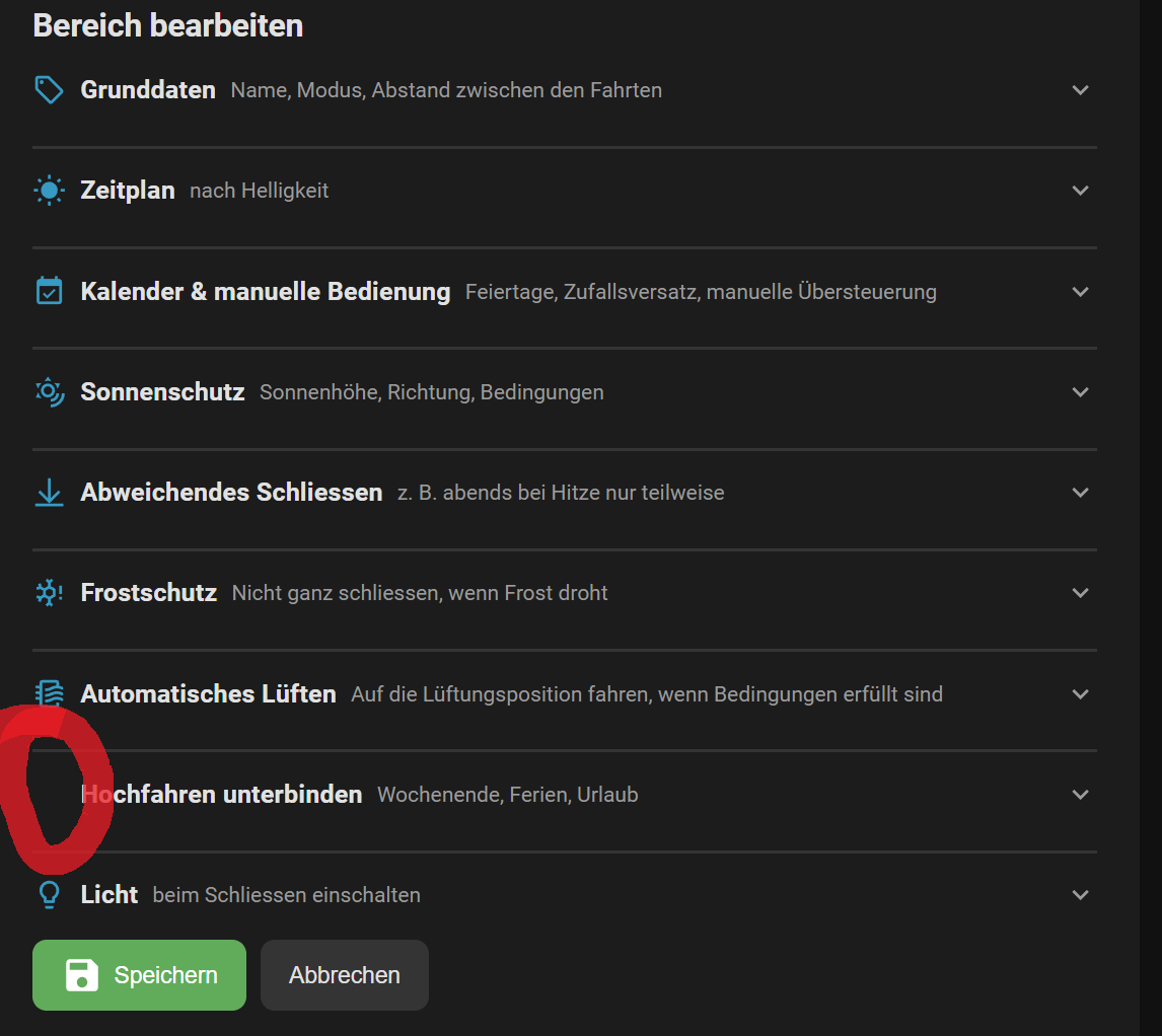

Ein kleiner Design „Fehler“ Da „fehlt“ ein Logo.
Anzeige Fehler / Ich arbeite mit Vivaldi (Chrome basierend) falls es relevant ist.
Bei den Luxwerten ist der Schiebe-Regler nur winzig kurz und das Eingabe-Feld riesig.

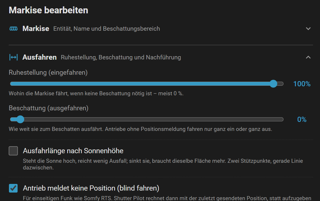

Hast du an deiner Markisen-Steuerung irgendetwas geändert ?
Jetzt hat das tauschen der beiden % Werte eine Umkehr meiner Markise bewirkt, was vorher nicht klappte. :+1:

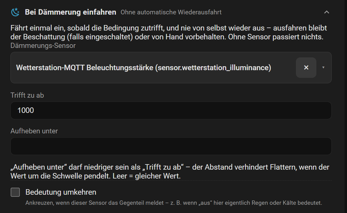

Gibt es eine „elegante“ Möglichkeit, für eine Markise, das sie abends, wenn es dunkel wird, einfährt?
Eine automatische Auffahrt möchte ich nicht. Schon gar nicht, wenn niemand zuhause ist.
Habe mir jetzt einen Helfer-Schalter angelegt. Den eingeschaltet und unter „Hochfahren unterbinden“ eingefügt.
> ℹ️ **„Nachholen wenn Fenster offen oder gekippt“ ist an**, **„Bei offenem oder gekipptem Fenster schon auf die Lüftungsposition fahren“ ist aus** – solange das Fenster offen *oder gekippt* ist, fährt dieser Rollladen zur Schließzeit **gar nicht**. Die volle Fahrt wird vorgemerkt und erst beim Schließen des Fensters ausgeführt. Mit dem zweiten Haken fährt er schon jetzt auf `position_when_window_tilted` (20 %).

### Markise `cover.og_balkon_markise_markise` – „Markise Balkon"
Position jetzt: – · zuletzt gespeichert: 100.0 (Quelle: automation) · Automatik: an
Ruhestellung (eingefahren): 100 % · Beschattung (ausgefahren): 0 %
Beschattungsbereich: `balkon`
| Einstellung | Wert |
| `area_down_id` | balkon |
| `automation_enabled` | ja |
| `awning_track_enabled` | nein |
| `awning_track_high_elev` | 60 |
| `awning_track_high_pos` | 60 |
| `awning_track_low_elev` | 20 |
| `awning_track_low_pos` | 100 |
| `awning_track_step` | 10 |
| `blind_drive` | ja |
| `device_kind` | awning |
| `position_open` | 100 |
| `position_sun_protect` | 0 |
| `shutter_auto_entity_id` | switch.shutter_pilot_markise_markise_balkon_2 |
| `sun_geometry_override` | nein |
> ℹ️ `cover.og_balkon_markise_markise` meldet keine Positionierung. Gefahren wird deshalb nicht die Zahl, sondern ein Kommando: **Einfahren** (100 %) = `cover.open_cover`, **Ausfahren** (0 %) = `cover.close_cover`. Fährt der Antrieb verkehrt herum, sind die beiden Positionen zu tauschen – oder das Kommando stimmt schon und die Verdrahtung dreht es um; das lässt sich unter Werkzeuge ▸ Aktionen mit beiden Diensten einzeln prüfen.

v2.22.0 – Markise bei Dämmerung einfahren
:cityscape_at_dusk: Die Markise, die abends von selbst geht
Ein Wunsch aus dem Forum (bjoerg): eine Markise soll abends bei Dämmerung einfahren – aber niemals automatisch wieder ausfahren, schon gar nicht, wenn niemand zuhause ist.
Was ist neu?
Ein neuer Abschnitt „Bei Dämmerung einfahren" in jedem Markisenformular. Ein eigener Sensor (Helligkeit, Sonnenhöhe oder ein Schalter) löst eine einmalige Einfahrt aus – wird es morgens wieder hell, passiert nichts: die Markise bleibt drin, bis jemand sie von Hand ausfährt oder die Beschattung (falls eingeschaltet) das übernimmt.
Das ist bewusst kein Teil der bestehenden Beschattung: Die fährt bei Bedarf aus und wieder ein – dieselbe Bedingung würde am nächsten Tag erneut auslösen und die Markise wieder ausfahren. Genau das sollte diese Funktion vermeiden.
Für die Schwelle gilt „dunkler als" ohne eigenes Ankreuzen, genau wie bei Frost und Eis. Ein Schalter oder Binärsensor liest „an" als dunkel, mit derselben „Bedeutung umkehren"-Checkbox wie beim Wind-, Regen- und Frostschutz.
Ein Unterschied zum Wetterschutz
Anders als der Wind-/Regen-/Frostschutz (der bewusst jeden Schalter ignoriert – eine Böe darf nicht davon abhängen, ob jemand die Automatik ausgeschaltet hat) respektiert diese neue Funktion Hauptschalter, Bereichsautomatik und die Automatik der Markise selbst. Es ist eine Komfortfunktion, keine Sicherheitsfunktion.
Was ändert sich für mich?
Nichts, solange die neue Sensor-Auswahl leer bleibt. Erst ein eingetragener Sensor aktiviert die Funktion.
Moin bjoerg,
dein Wunsch von letzter Woche ist umgesetzt: 2.22.0 bringt „Bei Dämmerung einfahren" für Markisen – einmal einfahren, wenn es dunkel wird, und nie automatisch wieder raus. Genau das, was mit dem Helfer-Schalter unter „Hochfahren unterbinden" nicht ging (der war für die Rollläden gedacht, Markisen sind davon ausgenommen).
Magst du es bei dir testen? Du hast schon einen passenden Sensor am Start (sensor.wetterstation_illuminance).
So richtest du es ein:
  1. Nach dem Update den Browser neu laden (Strg+F5 / ⌘+Shift+R), damit das Panel die neuen Texte zieht.
  2. Markisen-Tab → deine Markise öffnen.
  3. Neuer Abschnitt „Bei Dämmerung einfahren" – bei dir wahrscheinlich zwischen „Ausfahrlänge nach Sonnenhöhe" und dem Wind-/Regenschutz.
  4. Als Sensor sensor.wetterstation_illuminance eintragen (oder was auch immer bei dir Lux meldet).
  5. Zwei Schwellen, wie beim Frost auch schon: erste Zahl = ab wann es „dunkel genug" ist (Markise fährt ein), zweite Zahl = ab wann es wieder „hell genug" ist (Markise darf wieder ausfahren – aber eben nur von Hand oder über die Beschattung, nicht von alleine). Für den Anfang z. B. 50 / 100.
  6. Speichern.
Zum Testen, ohne bis zum Abend zu warten:
Trag testweise einen hohen Wert bei der ersten Schwelle ein (z. B. 30000, weit über dem, was dein Sensor tagsüber meldet) – dann sollte die Markise sofort (innerhalb der nächsten Minute) einfahren. Danach die Schwelle wieder auf einen sinnvollen Wert zurückstellen, sonst bleibt sie für immer „dunkel".
Worauf ich besonders gespannt bin:
  • Fährt sie zuverlässig einmal ein, ohne dass der Motor danach jede Minute nochmal anläuft?
  • Bleibt sie wirklich drin, auch wenn es später wieder hell wird – fährt also nichts von selbst wieder aus?
  • Falls dein Sensor mal unavailable meldet: die Markise sollte dann nicht einfahren (fail closed, wie bei Frost).
Wie immer: Export unter Einstellungen zieht bei Bedarf nach – da steht jetzt eine eigene Zeile „Dämmerungs-Automatik" mit Sensorwert, Schwelle und aktuellem Zustand.
Danke fürs Testen – bei einer neuen Funktion ist die erste echte Rückmeldung immer die wertvollste.

Damit hast du dann wohl wieder was in der „Logik“ geändert.
Heute morgen blieb mein Schlafzimmer dunkel :wink:
Balkontür war gestern Abend auf.
Also war das Rollo auf der Höhe für „Tür auf“ 95%
Habe dann den Taster am Bett bemüht damit das Rollo auf eine „fast geschlossen“ Position fährt. 35%
Funktioniert hat das ganze schon.
Den Export habe ich leider erst gemacht, nachdem ich das Schlafzimmerrollo von Hand aufgefahren habe und die Balkontür auf Kipp gestellt habe :frowning:

### Rollladen `cover.rollladen_schlafzimmer_og` – „Schlafzimmer"
Position jetzt: 100 % · zuletzt gespeichert: 100.0 (Quelle: manual) · Automatik: an
Bereich hoch: `sleep` · Bereich runter: `sleep` (der Runter-Bereich entscheidet über die Beschattung)
| `area_down_id` | sleep |
| `area_up_id` | sleep |
| `blind_drive` | nein |
| `drive_after_close` | ja |
| `lock_protection` | ja |
| `min_position_when_open` | 95 |
| `position_closed` | 0 |
| `position_sun_protect` | 60 |
| `shading_enabled` | nein |
| `shutter_auto_entity_id` | switch.shutter_pilot_rollladen_schlafzimmer |
| `tilt_closed` | 0 |
| `tilt_enabled` | nein |
| `tilt_open` | 100 |
| `tilt_sun_protect` | 30 |
| `window_close_debounce` | 5 |
Automatisches Hochfahren, Stand jetzt:
- ✅ Nichts hält das Öffnen auf. Ob heute schon gefahren wurde, steht unter „Laufender Zustand".
| `automation_enabled` | nein |
| `sun_cond_dusk_entity` | sensor.wetterstation_illuminance |
| `sun_cond_dusk_on_above` | 1000 |
Wind-, Regen- und Frostschutz:
| Schutz | Sensor | Wert jetzt | Schwellen | Ergebnis |
| wind | `sensor.wetterstation_wind_speed` | 2.88 km/h | einfahren ab 10 / frei unter 5 | ✅ frei |
| rain | `binary_sensor.wetterstation_rain_status` | off | an = Gefahr | ✅ frei |
| ice | `sensor.wetterstation_temperature` | 18.5 °C | Gefahr unter 0 / frei ab 0 | ✅ frei |
**Ergebnis: darf ausfahren**
Dämmerungs-Automatik:
`sensor.wetterstation_illuminance` meldet 4769 lx · dunkel unter 1000 / hell ab – · ✅ frei

Das mit der Markise scheint zu funktionieren.
Also sie fährt ein, wenn der Wert für die Helligkeit unterschritten wird und nicht wieder automatisch aus.
Verständnissfrage:
Warum kann man 2 Werte eintragen?
Da kann ja eigentlichen nichts „flattern“ fährt ja nicht von alleine aus.
Hallo bjoerg,
zwei getrennte Dinge, durchgerechnet mit deinem Export. Der dunkle Morgen war kein Fehler, keine Regression durch 2.22.2: du hast nachts auf 35 % zugefahren, das liegt zu weit von der Zu-Position (0 %) weg und zählt als bewusste Übersteuerung. Bei manual_override: never gilt die bis zum nächsten echten Schließen – und geschlossen wurde die Balkontür seitdem nicht (nur Kipp). Willst du das lockerer: stell für den Schlafbereich manual_override auf daily, dann gilt eine nächtliche Handfahrt nur für den Tag selbst. Einen echten Fehler habe ich aber gefunden: die „wartende Nachhol-Fahrt" in deinem Export war kein Anzeigefehler – sie hätte später beim nächsten echten Fensterschluss deinen längst von Hand geöffneten Rollladen unerwartet auf die alte nächtliche Vormerkung zurückgefahren. Behoben in 2.22.3, über HACS verfügbar.
