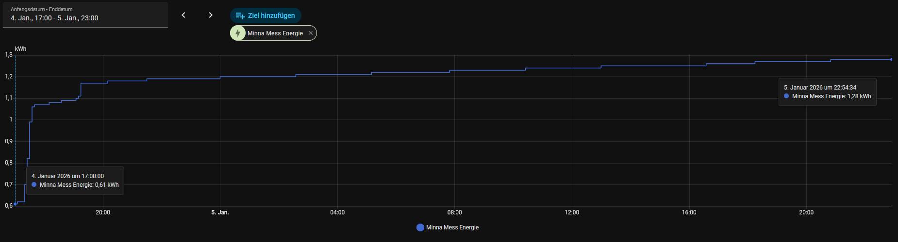

Der GS wurde um 17:00 Uhr angestellt und lief im ECO-Programm bis 21:51 Uhr. Der Stecker zeigte bei Start 0,61 kWh und bei Programmende 1,18 kWh = 0,57 kWh Verbrauch. Danach habe ich den Stecker angelassen, dir GS hat sich selbst ausgeschaltet. Am nächsten Tag um 21:50 Uhr zeigte der Stecker insgesamt 1,28 kWh an, eine Differenz von 0,10 kWh. Dazu das folgende Bild.

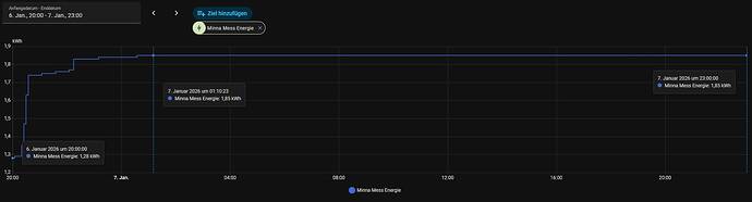

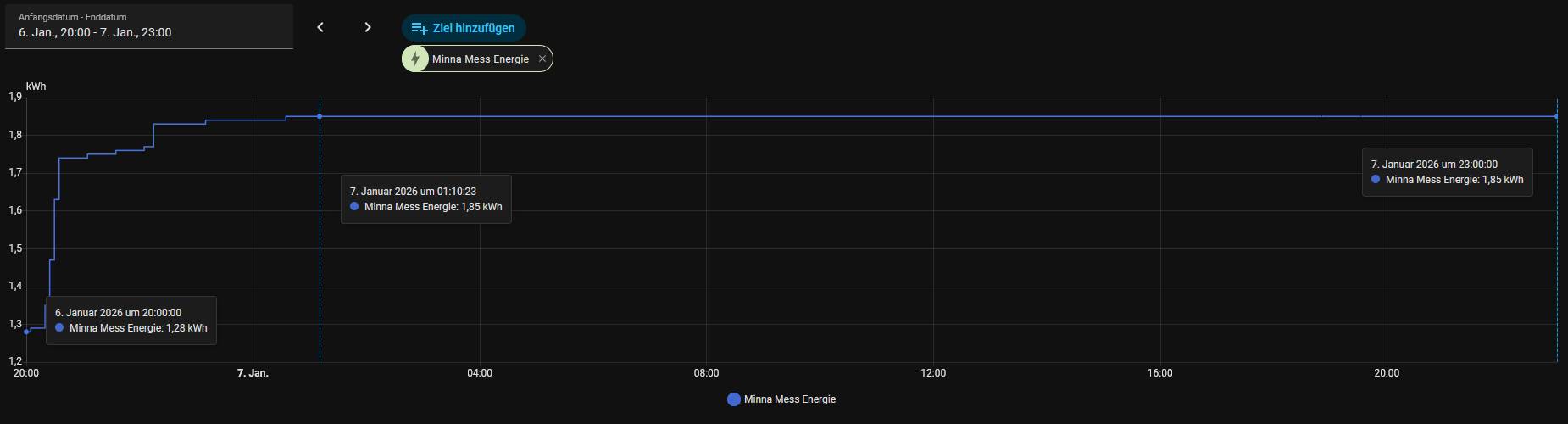

Jetzt habe ich wieder Geschirr gesammelt und den GS 2 Tage später wieder um 20:00 Uhr angestellt und er lief im ECO-Programm bis 00:50 Uhr. Der Stecker zeigte bei Start 1,28 kWh, wie am Ende des Programmlaufes zuvor, und bei Programmende 1,85 kWh = 0,57 kWh Verbrauch. Dieses Mal hat die Automation den Rest übernommen. Triffer löst aus - Delay 30 Sek. - Stecker ausschalten - Delay 30 Sekunden - Stecker wieder einschalten. Der GS geht an, leuchtet auf allen LEDs, verbindet sich mit dem Wlan und geht dann wieder aus. Ich kann jetzt den GS in HA an-/ausschalten und auch in der App alles machen. Auch hierzu ein Bild:
Diese Mal aber gibt es keinen Standby-Verbrauch und der Stecker zeigt weiterhin 1,85 kWh an. Über die gasamte Zeit eine Flatline und keine Stufen.
