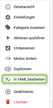

Ich tue mich gerades schwer den Menüpunkt mit dem Yaml Modus zu finden. Wie gesagt, bin Neuling.
Du müsstest eine neue Automation erstellen und dann oben rechts auf die 3 Punkte klicken

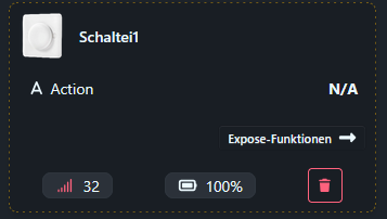

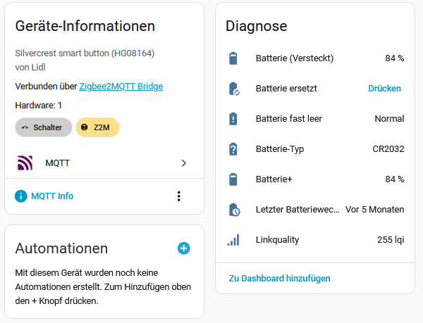

Ich habe nur Batterie als Entität. Irgdnwas stimmt da nicht.
Mehr Informationen zur Batterie und zur versteckten Link Quality gibt’s bei dem Button nicht:

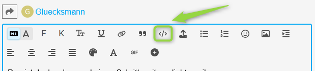

EDIT by Jay: Code bitte immer wie nicknol beschrieben hat einfügen.

wenn du Code einfügst, dann nutze die entsprechende Formatierungsoption

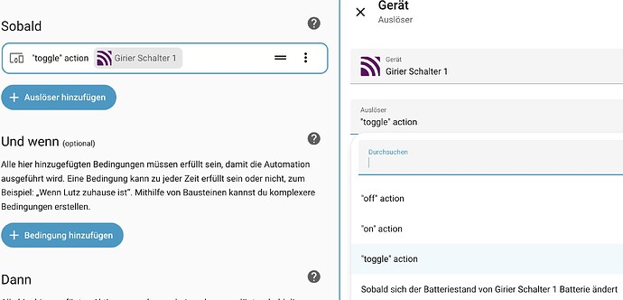

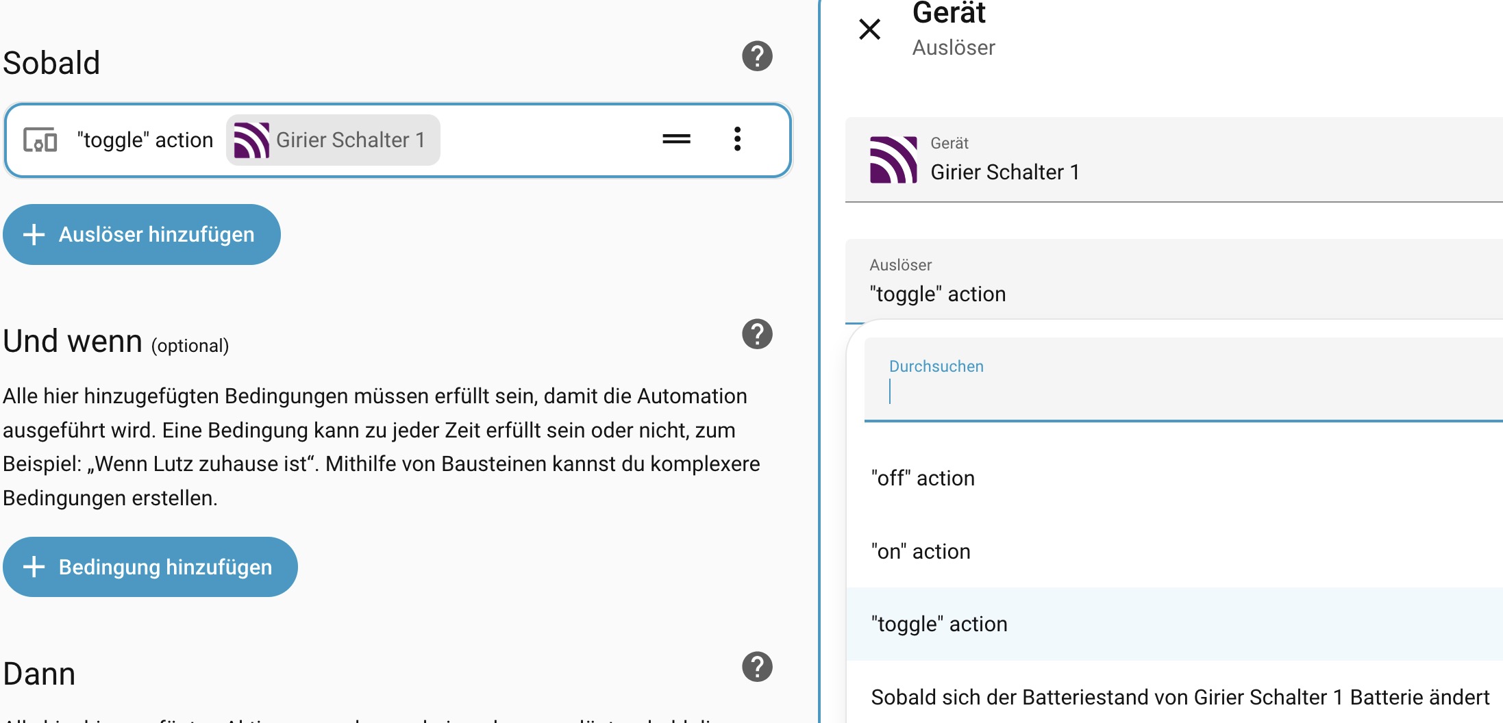

Warum so kompliziert? Der Taster kann als Auslöser in der Automation als Gerät ausgewählt werden.
Mal als Beispiel eines anderen Buttons:
Cool :smiling_face_with_sunglasses:
das kannte ich noch nicht, das ist zum Erstellen sicher einacher :+1:
