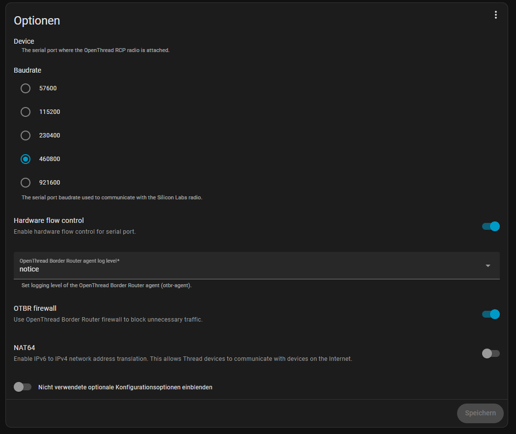

Jetzt habe ich aber das Problem, dass ich kein Device auswählen kann.
Ich habe in diversen Tutorials gesehen, dass man einfach irgendetwas an einem USB-Port anschließen soll.
Das hat bei mir weder mit einem USB-Stick funktioniert noch mit dem SLZB-MR1.
Gibt es eine Möglichkeit das ohne die Device Einstellungen zu speichern?

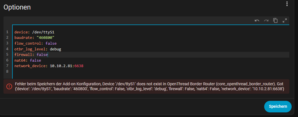

Meine Konfig für den MR1 beim Open Thread Border Router schaut so aus!
device: /dev/ttyS1
baudrate: "460800"
flow_control: false
otbr_log_level: debug
firewall: false
nat64: false
network_device: 10.10.2.81:6638
Musst da eigentlich nur auf die IP und den Port deines MR1 anpassen und dann sollte es laufen!
Danke für die Datei aber das hat leider nichts verändert
Die IP und den Port habe ich auch angepasst habe das Bild nur eben nochmal neu gemacht und es hier vergessen

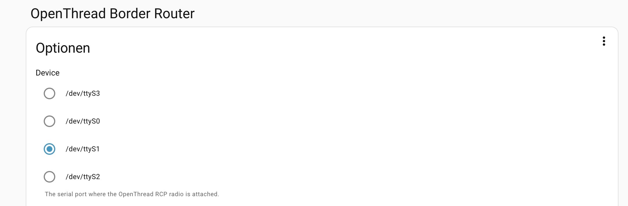

und hier ist bei dir kein Device vorhanden?
So schaut das bei mir aus.
Ok, dann ist dein Problem das der Raspi die Devices nicht anlegt! Hab schon mal geschaut das Problem haben/hatten andere auch schon! Eine richtige Lösung habe ich noch nicht gefunden. Eventuell steckt der Ansatz dazu >>>>hier<<<< drin!
