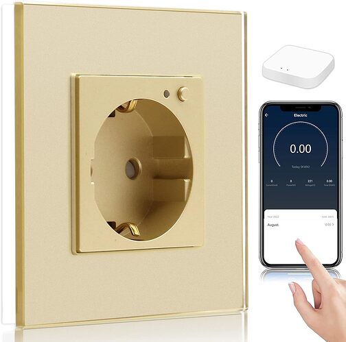

Reichen die drei Leitung der normalen Steckdose L/N und PE Leiter oder funktioniert sowas nicht?
Hier ist nochmal die Steckdose die ich verbauen möchte.

Und die BSEED Steckdosen laufen wiederum mit Zigbee, siehe oben.

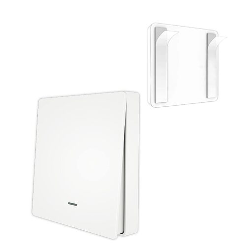

Gibt es nach deinem Wissen einen „guten“ Wandschalter den man variabel anbringen kann?

Wandschalter könntest du z.B. auch einen von Hue nehmen.

Zigbee-Wandschalter verwende ich von Moes:
Gibt es bei Ali auch günstiger.

Wie ist deine Erfahrung zu den Schaltern?
Die Meinungen sind sehr gespalten bei Amazon.
