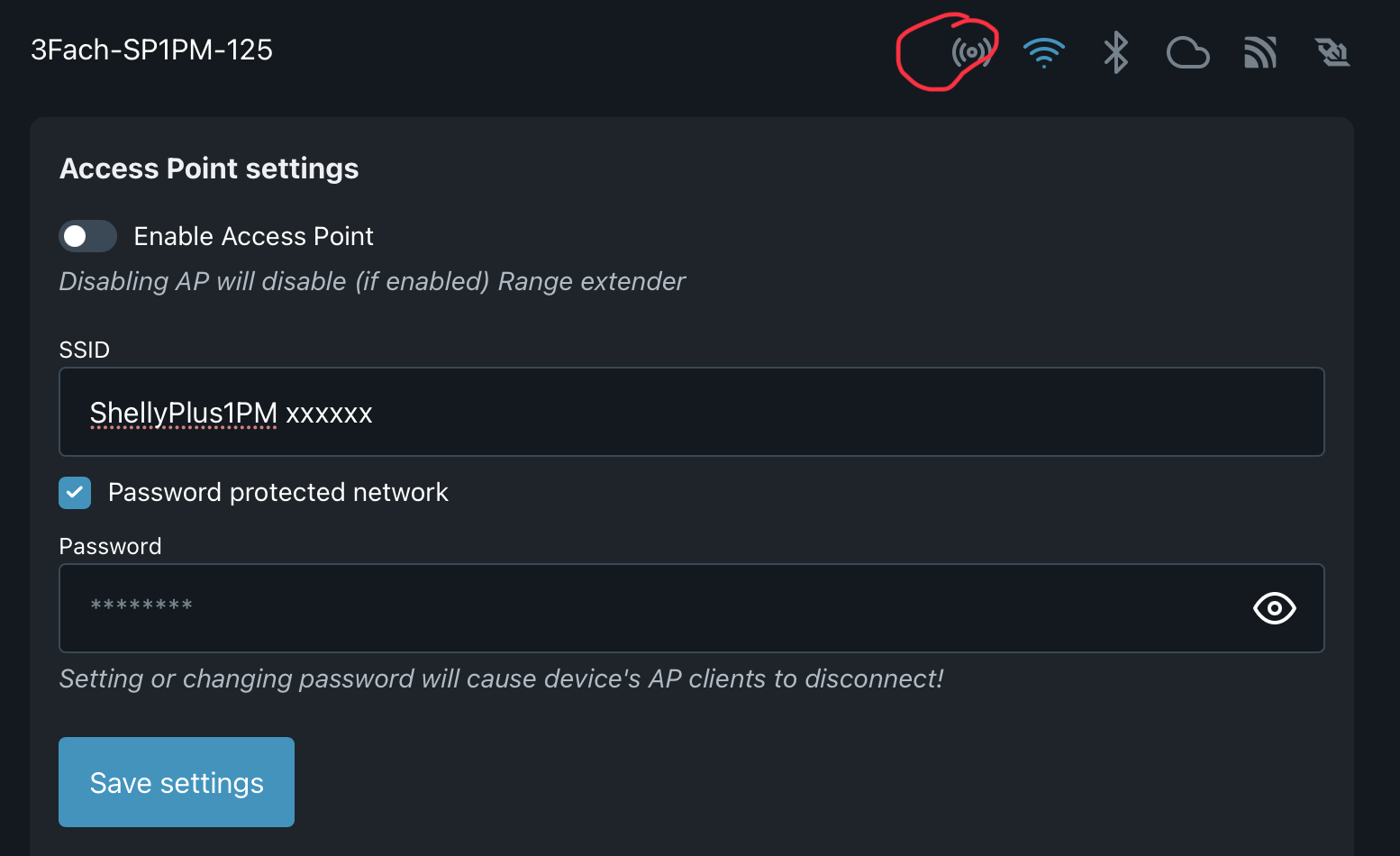

Ab Gen2 Shellys kann die SSID geändert werden und ein Passwort vergeben werden bei seinem AP
Ja, eben. Dann kommt nicht jedes Scriptkiddie ins „Netz“. Einmal das Netzwerkchen des Plug individualisieren und gut ist. Den Timeserver einmal über einen Handy Access Point verbinden und danach fröhlich über den AP vom Shelly die Steckdose steuern.
