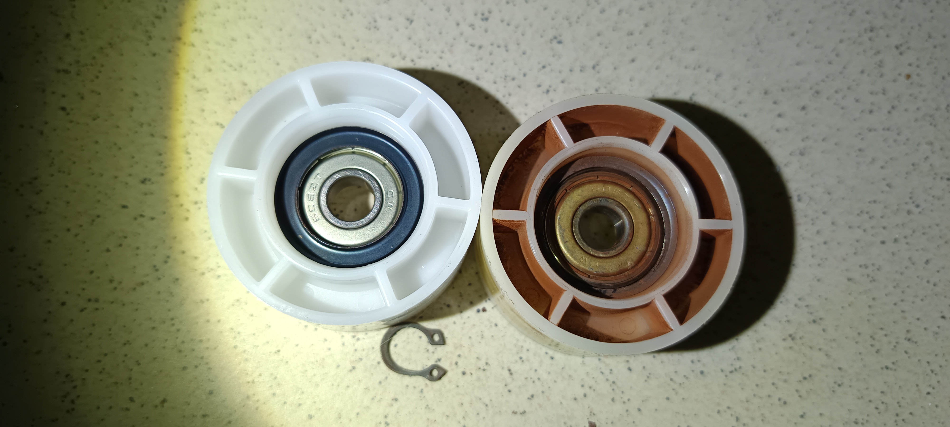

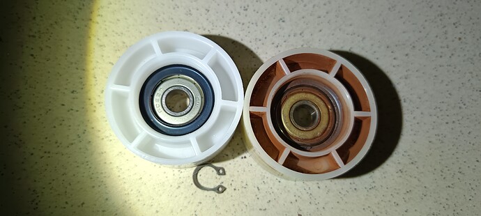

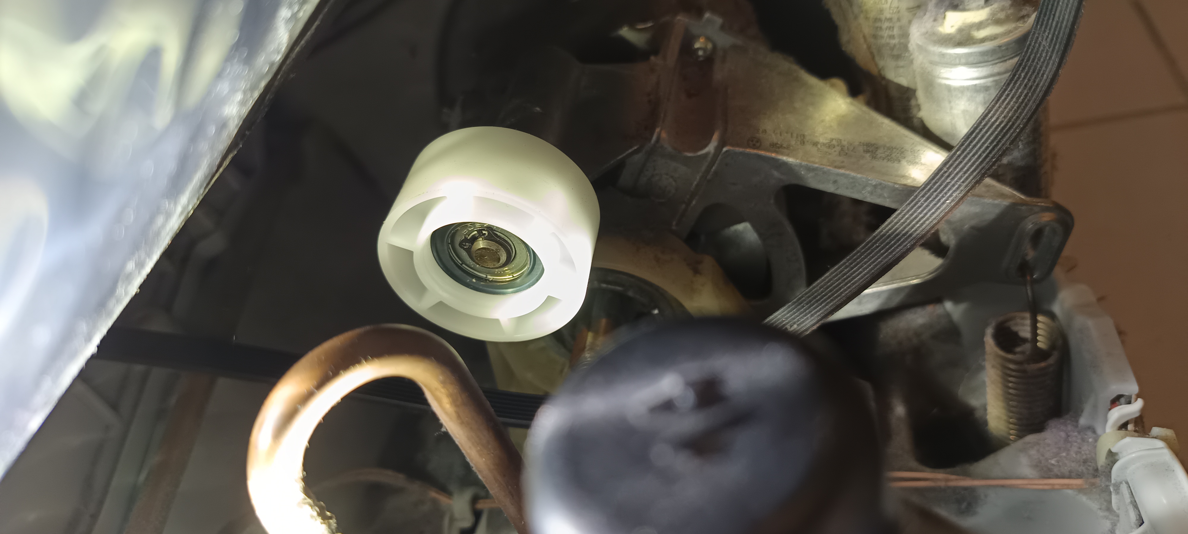

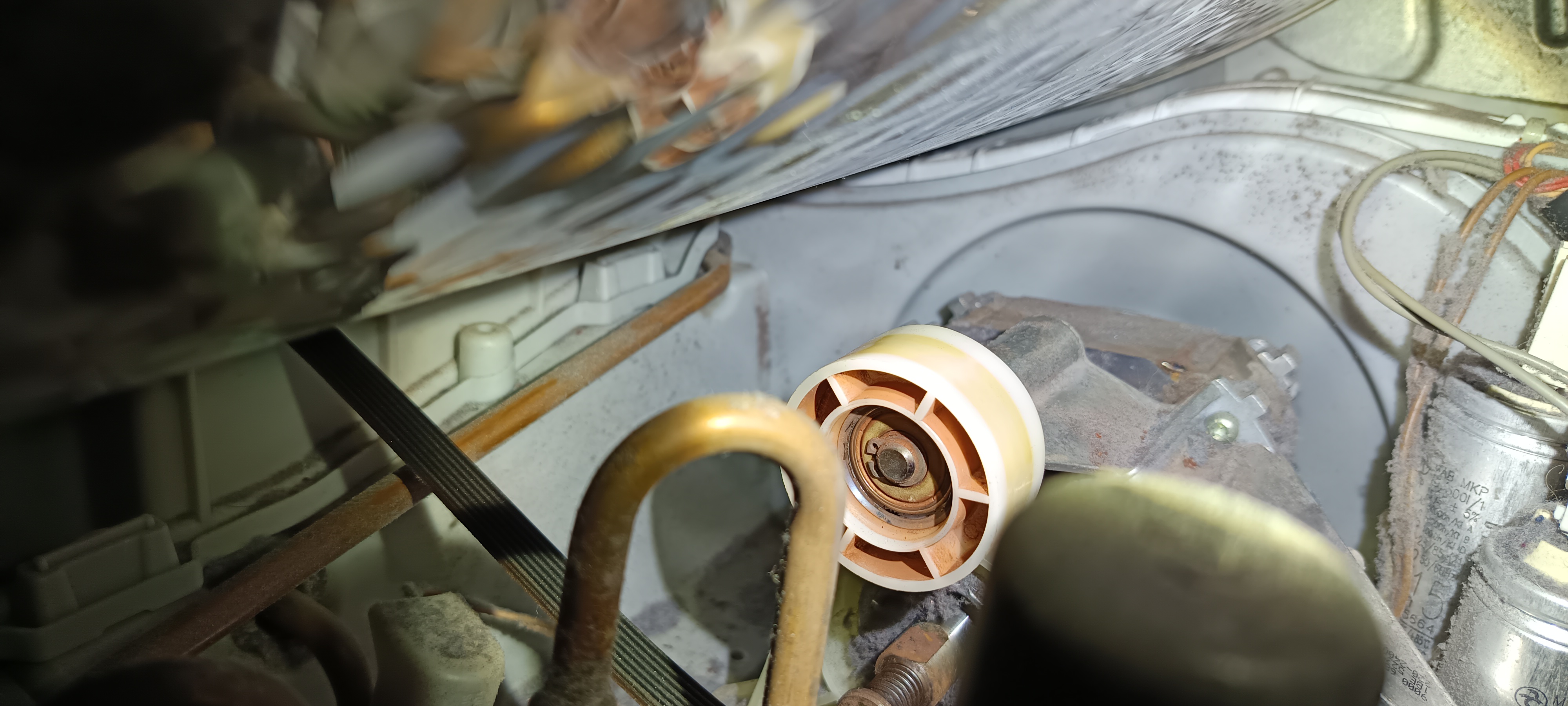

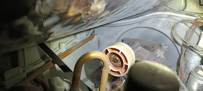

Mich lässt so etwas ja nicht los und ich möchte immer wissen was das eigentliche Problem ist. In dem Fall symptomatische, unglaublich laute Laufgeräusche, die mach mich sofort aus vermitteln.
Ein Lagerschaden an der weißen Rolle des Riemenspanners. Den Ring habe ich weiter unten in der Maschine gefunden und war mal ein Teil des Kugellager.

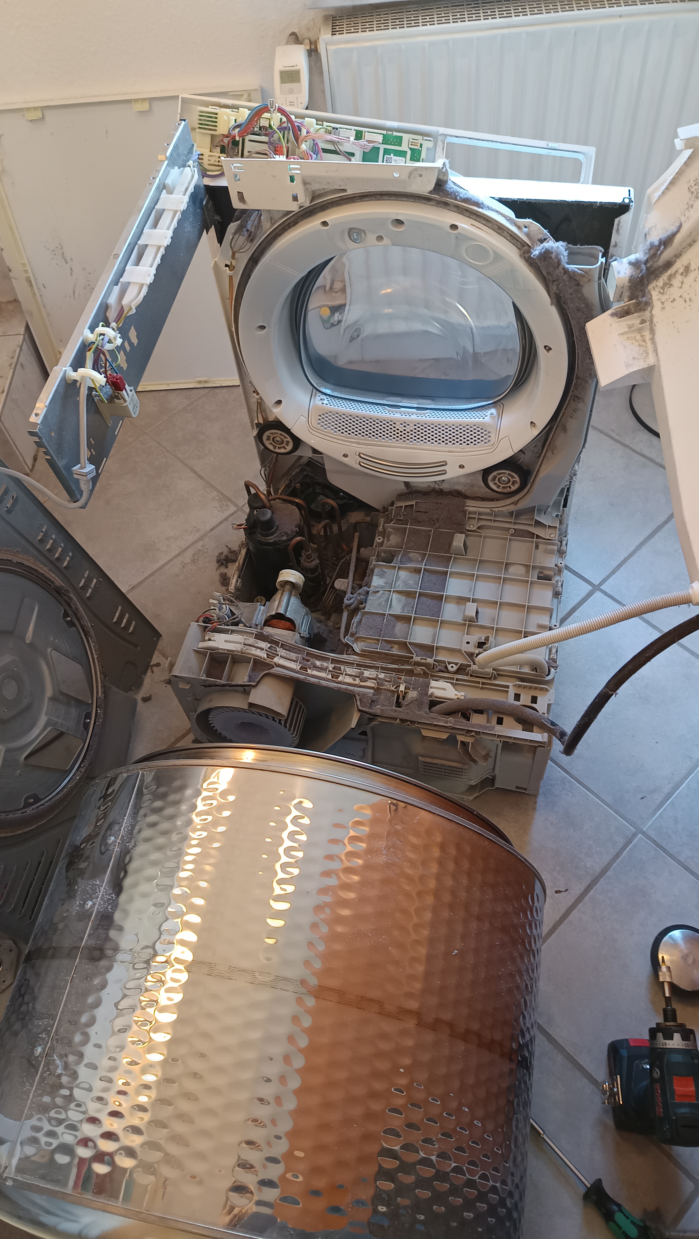

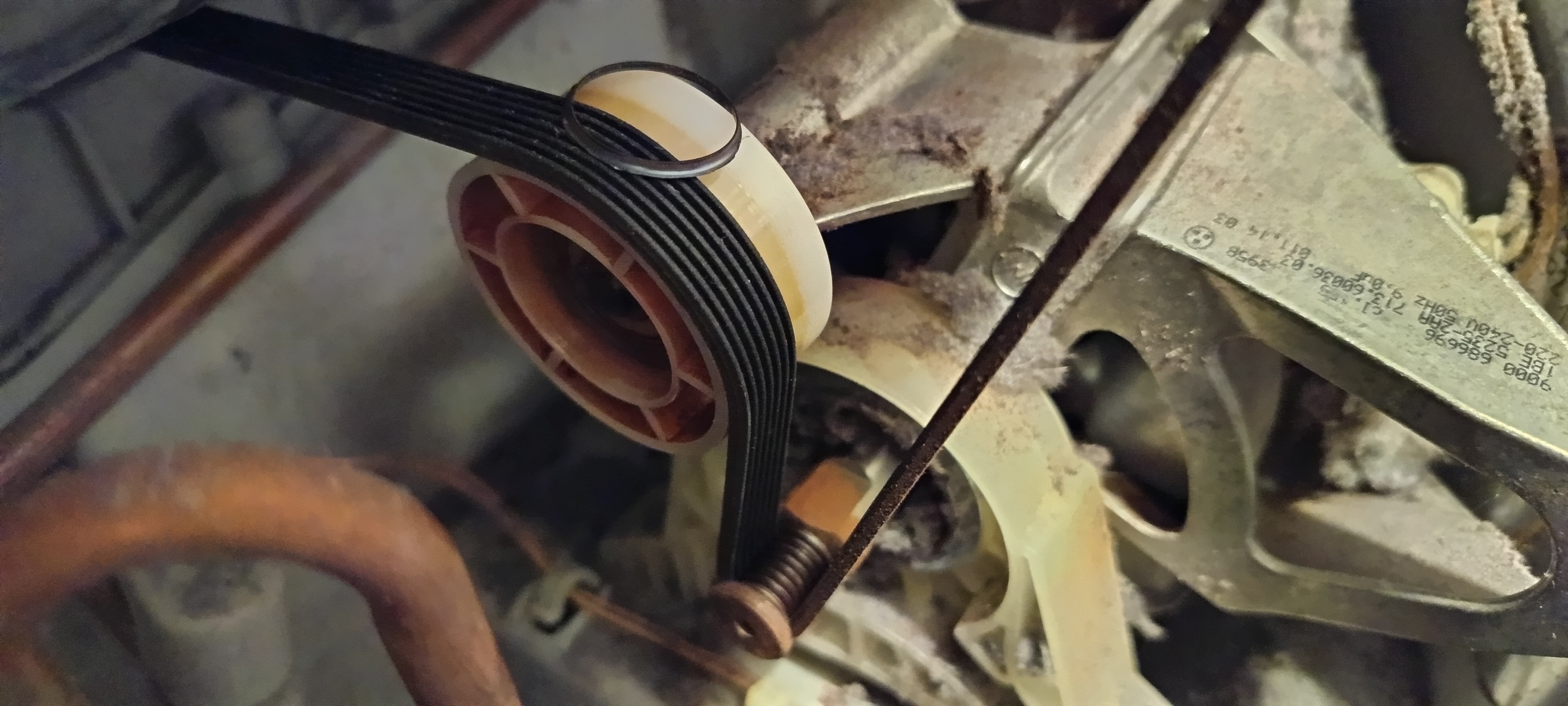

Nachdem ich mir einige verschiedene Trocknermodelle angesehen habe und ich nicht sicher sagen konnte das meine Ansprüche erfüllt werden, habe ich mich entschlossen meinem Trockner ich eine längere Lebensdauer zu ermöglichen. Zumal ich auch das Preis-/Leistungsverhältnis nicht ganz außer acht lassen wollte. Neuer Trockner Minimum 500€ vs. Ersatzteil 16€. Das ein Lagerschaden vorliegt hatte ich ja schon festgestellt, wie bei Bosch/Siemens üblich ist die Ersatzteilversorgung wirklich gut. Aus Explosionszeichnung defektes Teil auswählen und entweder direkt beim Hersteller oder einem anderen Shop kaufen.

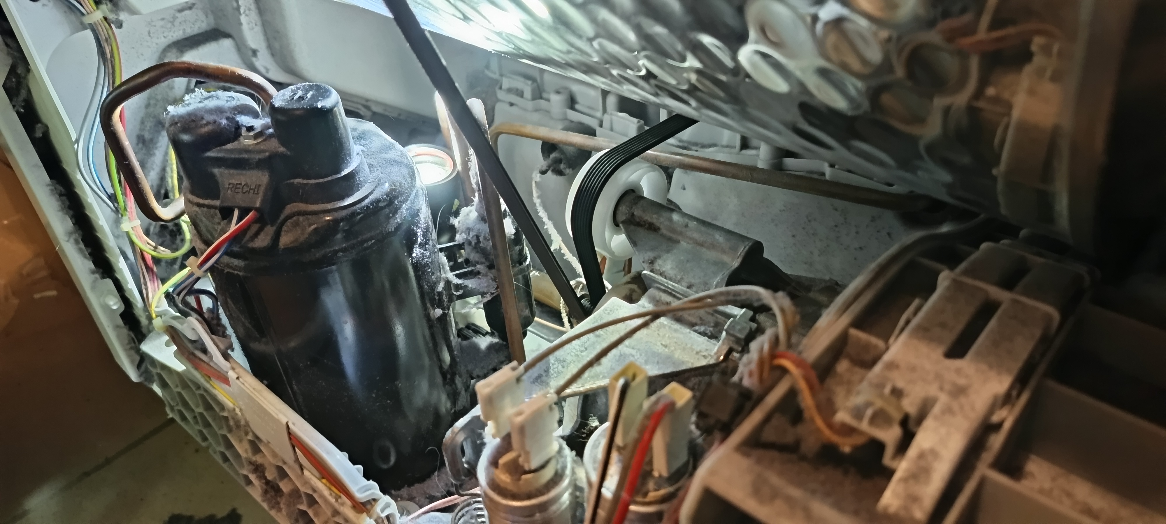

Die alte Rolle zu entfernen war kein Problem, aber den Sprengring der neuen Rolle über die Welle zu ziehen hat fünf Minuten gedauert. Ist wirklich eng, wenn man mit Werkzeug in dem Trockner arbeitet.

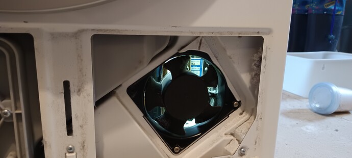

So sieht es aus, wenn man nach Zusammenbau, bei der Endkontrolle feststellt, dass man seine Taschenlampe im Trockner vergessen hat.
