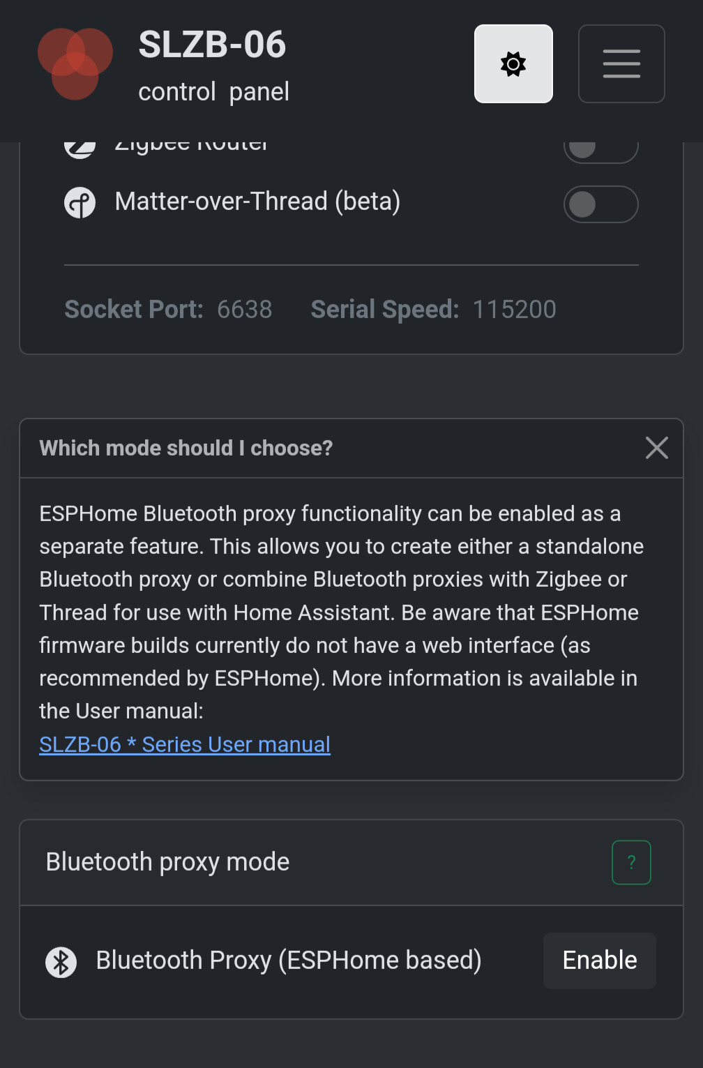

Hatte zum Test mal geflasht, aber mit Bluetooth aktiviert kommt man ja nicht mehr auf die Oberfläche des SLZB scheinbar. Und im HA hab ich dann keinen 2. SMLight Eintrag gefunden, nur den Eintrag für Bluetooth ESPHome.

Der aktuelle läuft so wie er ist und ich würde ihn ungern einfach überschreiben und dann geht nix mehr und ich darf alles neu machen. Bei meinem Test mit dem neuen wo ich bluetooth und zigbee gleichzeitig nutzen wollte ging zwar bluetooth, aber der zigbee Teil wurde nicht mehr gefunden.
Jetzt weiß ich nicht ob ich nur was falsch gemacht hab oder das einfach nicht gescheit funktioniert.
