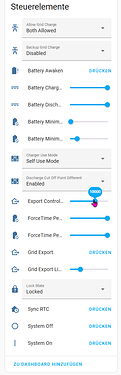

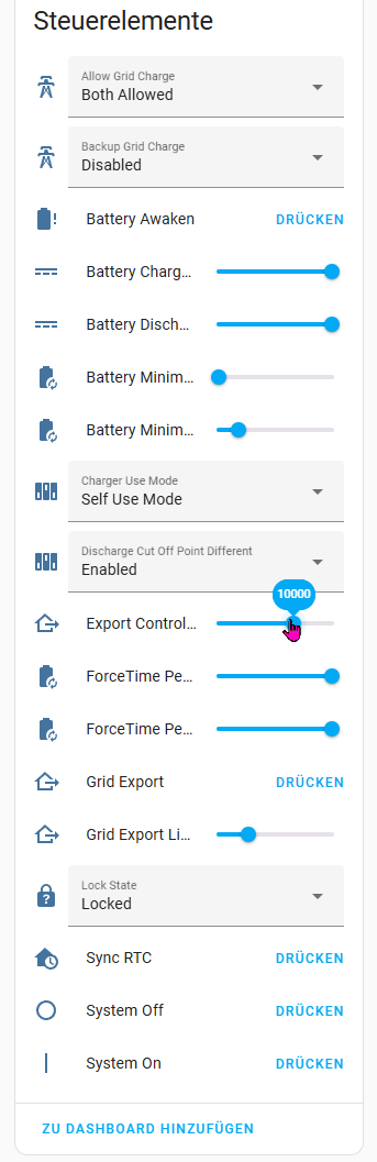

Guten Tag in die Gruppe! Habe ein Problem mit meiner Solax PV (X3 Hybrid G4), welche, seit dem ich sie in Home Assistant über die Solax Modbus Integration eingebunden habe, nur noch max. 8 kW einspeist und ansonsten die Leistung herunterregelt. Nehme ich hingegen Leistung ab um z.B. das Auto zu laden regelt die Anlage wieder hoch auf die volle Leistung. Ich hoffe dass sich hier jemand auskennt mit der Thematik. Es ist weder eine Einspeise- noch eine Leistungsbegrenzung eingestellt in der App/Cloud (Einspeisung: 30 kW, Leistungsbegrenzung 100%). Das einzige was limitiert ist, ist der „Feed in on power“ - Wert in der Integration auf eben 8 kW. Die Sache ist, dass er sich auch nicht höher als das einstellen lässt. Habe den Wert mittlerweile in der Integration deaktiviert, allerdings ohne das sich an der Limitierung etwas geändert hat. Vorher ging die Einspeisung definitiv bis auf 15 kW hoch.

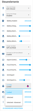

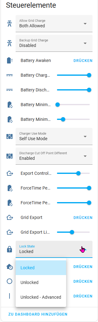

Hallo!
Ich kann die Begrenzung in der Solax Integration einstellen und das funktioniert auch so.
Aber Vorsicht das funktioniert nur wenn der WR bei Lock State auf unlocked - Advanced steht.
lg
Rainer
Hallo Rainer, vielen Dank für den Hinweis! Das werd‘ ich heute auf jeden Fall mal ausprobieren.
Lieben Gruß
Viktor
So, Problem gelöst !
Schuld war, allem Anschein nach, der von mir in der Solax Inverter Modbus Integration aktivierte Wert „Feed in on power“, der sich seltsamerweise auf max. 8 kW einstellen lässt und allen anderen Einstellungen übergeordnet zu sein scheint. →
  1. Wert wieder deaktiviert
  2. Wechselrichter zurückgesetzt auf Werkseinstellungen
Läuft wieder normal.
