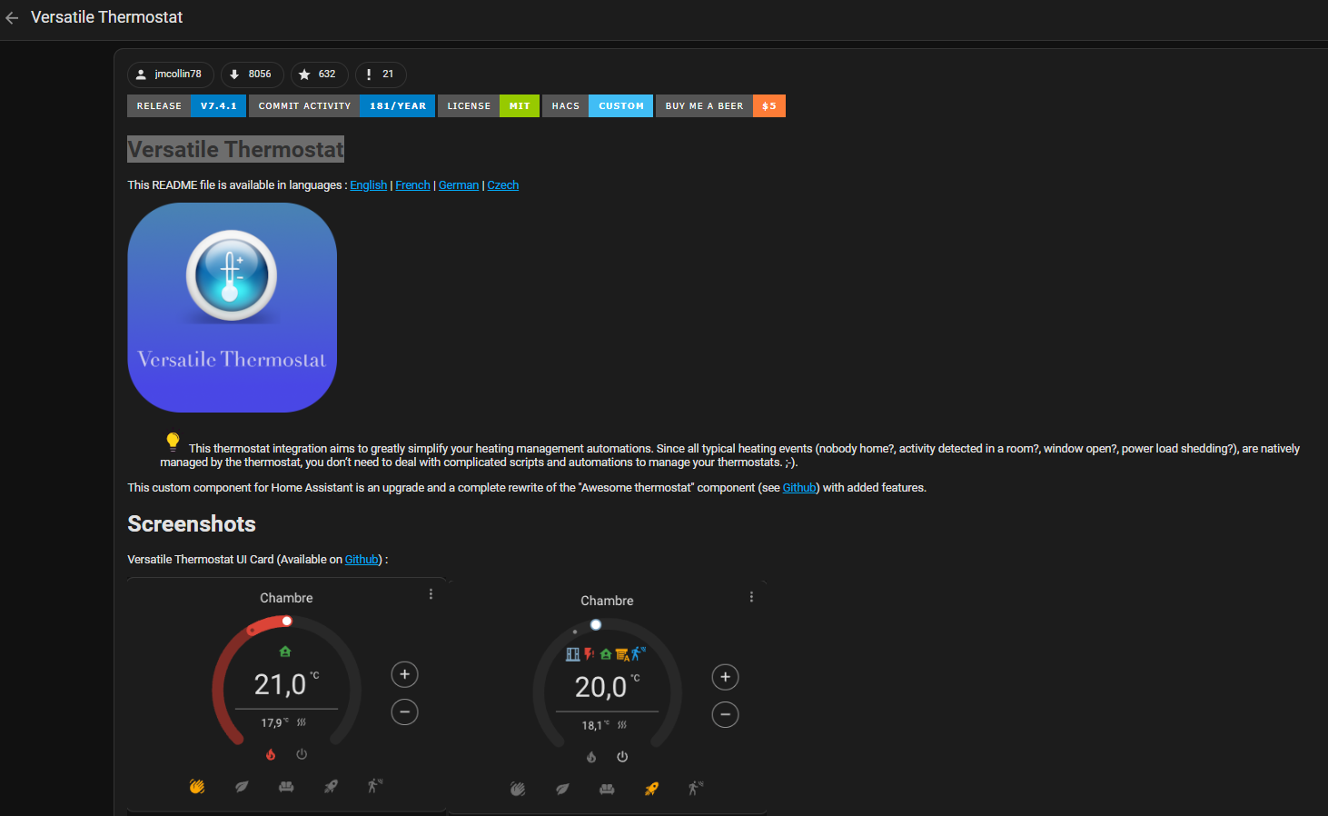

Im HACS gibt es als Alternative auch noch Versatile Thermostat.
Kann aber nichts Näheres dazu schreiben, da ich es noch nie eingesetzt habe.
