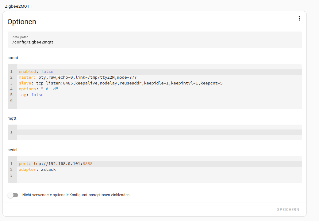

Hier erst mal die Konfig von Z2M bei mir. Wichtig ist seit der Verison 2 der Eintrag adapter: zstack.
Aber dann noch zwei Dinge die mich auch unheimlich ausgebremst haben:
Deine Bridge sollte auf ZBridge Pro TCP eingestellt sein damit sich das Ding auch verbinden kann. Ich habe mich seinerzeit an [diesem Blogartrikel] (https://blog.gravityfargo.dev/flash-tasmota-firmware-on-the-wifi-version-of-the-sonoff-zigbee-bridge-pro) orientiert.
Das ist allerdings noch nicht genug. Was dann noch fehlte war die coordinator Firmware. Da hat mir dann dieser Blogartikel über .hex-Files und wie man sie flasht weitergeholfen.
Vorhin habe ich erst das Update von Z2M aufgespielt, aber danach trotzdem Probleme gehabt. In dem Fall hilft es die Sonoff-Bridge mal kurz vom Strom zu nehmen, nach dem nächsten Power-Up geht wieder alles wie es soll.
Hope that helps.
Hallo Rainer,
das war genau das was gefehlt hat. Super, vielen, vielen Dank.
Der Eintrag bei Serial hat mir gefehlt. Ich habe viele verschiedene Sachen über Google gefunden, war aber nie das Richtige dabei.
Nochmals Danke!
