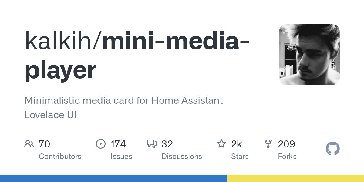

schau dir mal die mini media player card an
https://github.com/kalkih/mini-media-player

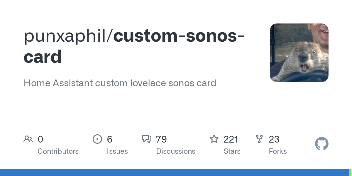

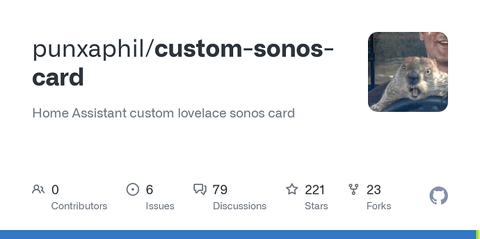

Ich nutze die Sonos Card
https://github.com/punxaphil/custom-sonos-card
