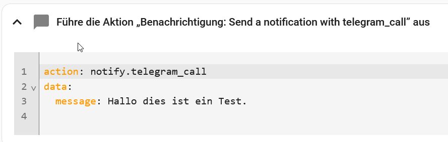

2; Wenn ich unter einer Automation
Benachrichtigung: Send a notification with telegram_call einfüge und mit Aktion ausführen teste wird Aktion erfolgreich durchgeführt angezeigt. Aber es kommt kein Call an
Hier Eingetragen habe ich folgendes Eingetragen, da der Eintrag aus dem Link von Telegram nicht angenommen werden kann.
action: notify.telegram_call
message: Hallo dies ist ein Test.
Hat jemand noch eine Idee woran es liegen kann?
