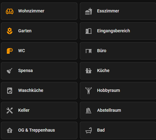

Ich habe eine Stampel-Karte erstellt. Soweit funktioniert alles - ausser:
Wie binde ich meinen Fensterkontact korrekt ein wenn die Entität-ID so lautet:
binary_sensor.fenster_schlafzimmer_xy_contact
Ich habe auch bereits Licht-Entitäten eingebunden ohne Probleme. Sobald ich z.B. die obere Entität hinzu einbinde wird nicht mehr angezeigt, dass das Licht brennt.

@Valader es wäre hilfreich, wenn du erklärst, was du erreichen möchtest? Was hat der Fenstersensor mit der Leuchte zu tun?
Was willst du darstellen? den Zustand der Leuchte? des Fensters? beides irgendwie kombiniert? :thinking:
Hilfreich wäre auch, wenn du den Code zeigst, der für dich schon funktioniert. :slight_smile:
