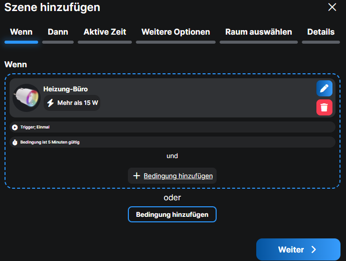

Auslöser = Wenn Strom auf dem 1PM mini größer wie ?10A? für die Zeit 5 Minuten.
Aktion = Shelly 1PM mini off + Nachricht per Telegram oder ähnliches.

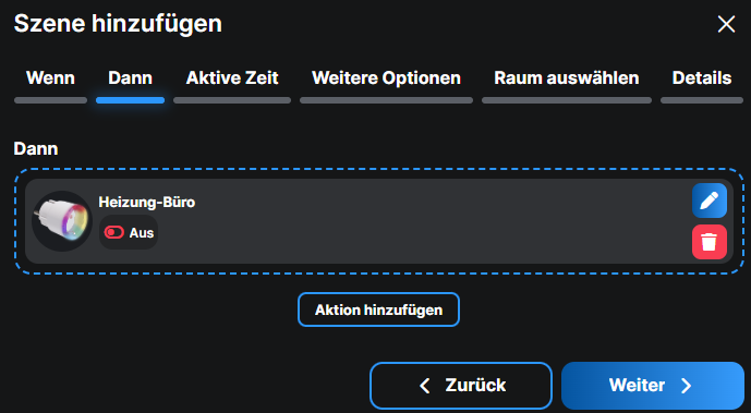

Abschalten geht auch in der Shelly Welt.
Szene erstellen.
