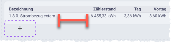

Tabellen sind doch Mega… Als eingefleischter Ing geht da nichts drüber… :sweat_smile:
Kann man eigentlich die Spaltenbreite der ersten Spalte irgendwo beeinflussen?
Bei mir wird dort automatisch soooo viel Platz verbraucht? Bestimmt habe ich es übersehen :thinking:
