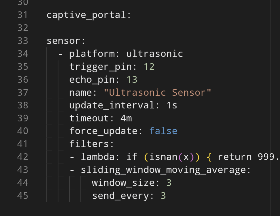

Oh man,jetzt habe ich es geschafft auf einem NodeMCU8266 mit folgendem Code:
Morgen probiere ich den Code auf dem ESP32…

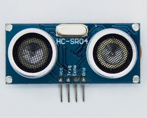

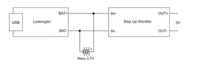

Weiter geht es dann mit einer Spannungserhöhung, da der Ultraschallsensor 5V benötigt - dazu folgender Aufbau:
Laderegler ist der TP4056+DW1, Step Up Wandler der MT3608 - dann sollten aus dem Akku 18650 aus 3,7V → 5V zur Versorgung des ESP32 werden (und damit auch 5V für den Ultraschallsensor.

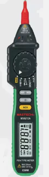

Update: irgendwie scheinen die Step Up Wandler der MT3608 Schrott zu sein, ich bekomme keine erhöhte Ausgangsspannung raus. Kann mir einer einen Rat geben? Eingangsspannung 3,7 bis 4V (voller Akku) - raus geht maximal 3,59V und ich kann am Poti drehen wie ich will. Liegt es an meinem Messgerät ?
Bin etwas ratlos und frustriert… :sob:
Hab gerade was Interessantes gefunden: Link
Hi, in meiner Modellbauzeit habe ich oft mit StepUp gearbeitet und eigentlich nie Probleme gehabt von 3,7 auf 5v zu kommen. Hast du bei der Einstellung der Spannung auch einen Verbraucher mit 5v angeschlossen. Die Potis haben sich dann eigentlich immer besser einstellen lassen (ich musste teilweise auch echt oft den Poti drehen). In welche Richtung drehst du, standard ist eigentlich, im Uhrzeigersinn fallen die Spannungen und gegen den Uhrzeigersinn steigen sie an.
Dein Messgerät ist sicher nicht optimal, sollte aber funktionieren. Der angezeigte Spannungsbereich (V) rechts, ist der nur für AC oder auch DC geeignet? Meist sind die 230v Messgeräte nicht ganz so präzise wie richtige Multimeter, aber wie gesagt, sollte trotzdem funktionieren.
Kann auch sein, dass der StepUp einfach einen Defekt hat, kommt auch immer wieder mal vor. Hast du noch Ersatz um das ausschließen zu können?
Egal in welche Richtung, an der Spannung von 3,59V ändert sich überhaupt nichts.
Beides - AC und DC.
Drei Stück hatte ich - alle machen das Gleiche…
