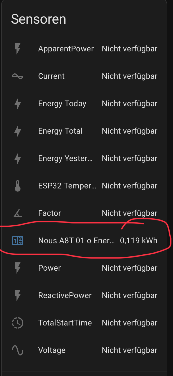

Tasmota Steckdose nous A8T ist bei mir auch sehr frisch in meinem System

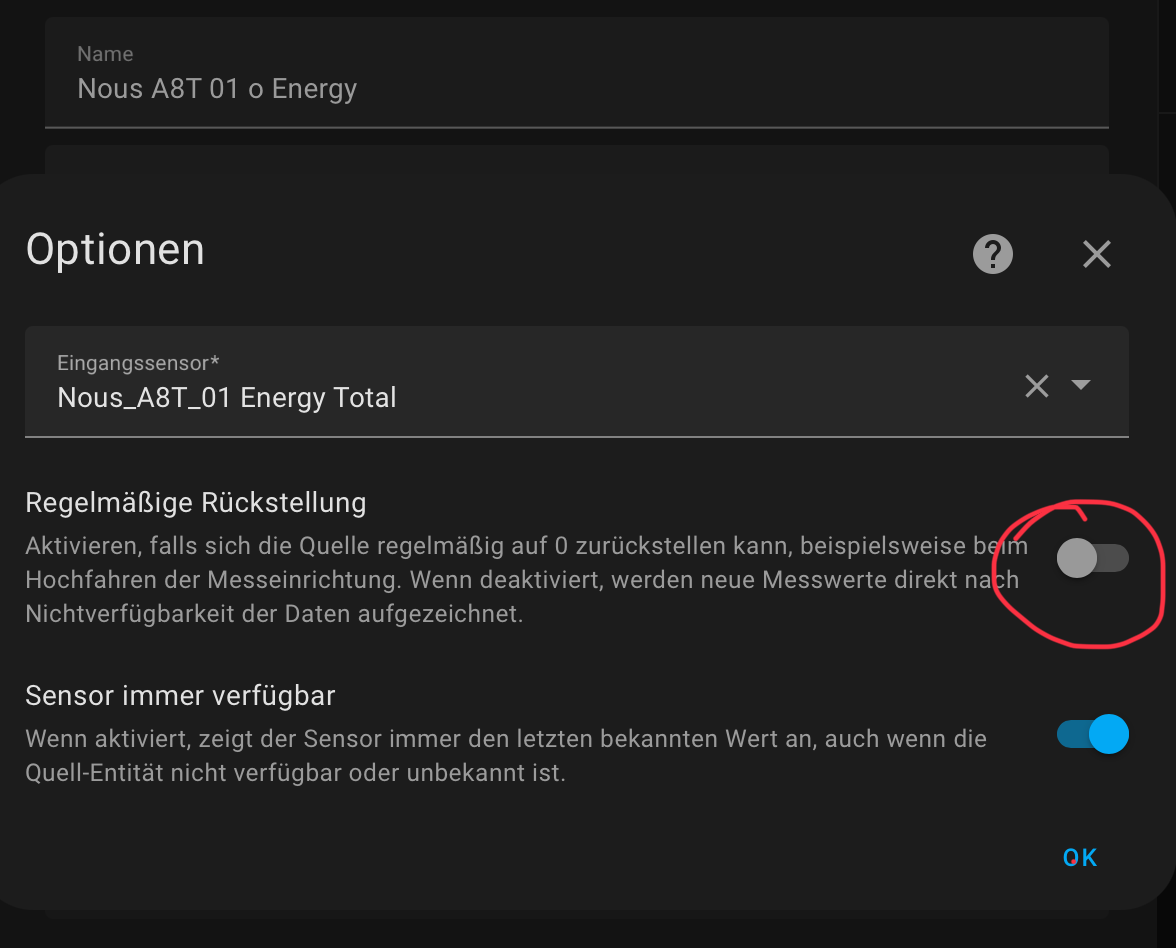

Und aus Gewohnheit erstelle ich immer einen eigenen Sensor
Und dieser Verbrauchszähler bekommt diese Einstellung
Den Umweg kannst du jetzt am Nächten versuchen :flushed:

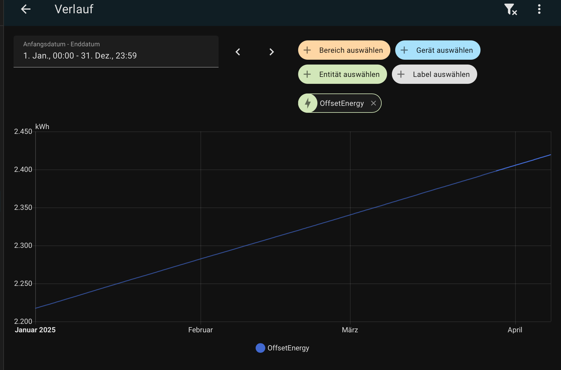

Wenn Du den Sensor im Grafen betrachtest fängt der natürlich bei 0 wider an
Dann müsstest du einen „Offset“ Sensor basteln und dem dann die alte ID geben
