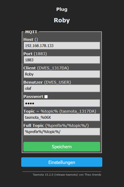

Unter Erweiterten Einstellungen ist MQTT aktiviert und richtig eingerichtet?

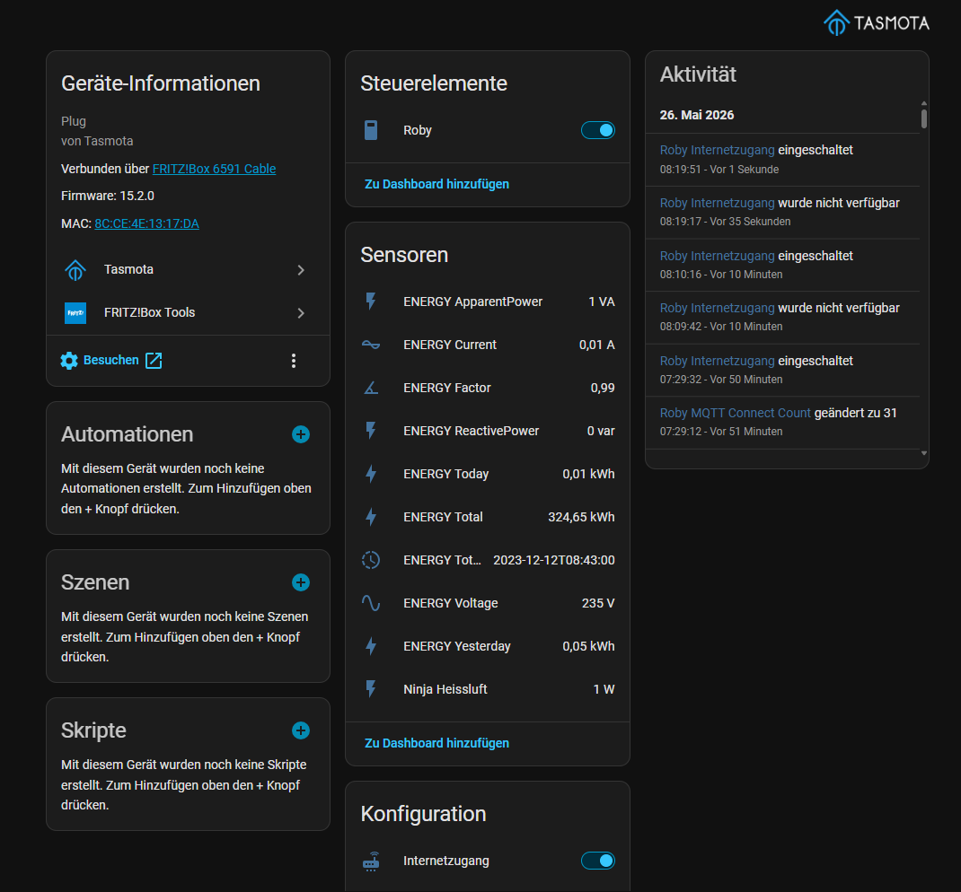

Ich stimme zu. Bitte auf die Weboberfläche der Tasmota Geräte gehen und schauen, ob diese aufrufbar ist und die Geräte sich hier auch schalten (Zwischenstecker) / auslesen lassen. Ggf. mal einen Screenshot schicken.

Ports dort und im Tasmota Geräte stimmen überein?
Moin, ich tippe hier irgendwie auf die MQTT Verbindung. Existiert in HA der MQTT Nutzer, der für die MQTT Verbindung notwendig ist? Hast du nochmal Passwort und Nutzername, sowie Port und IP Adresse für MQTT gecheckt und einfach mal geändert. Du hast ja nur zwei Geräte, daher spielt das keine große Rolle und du kannst den MQTT Nutzer und PW einfach mal anpassen.

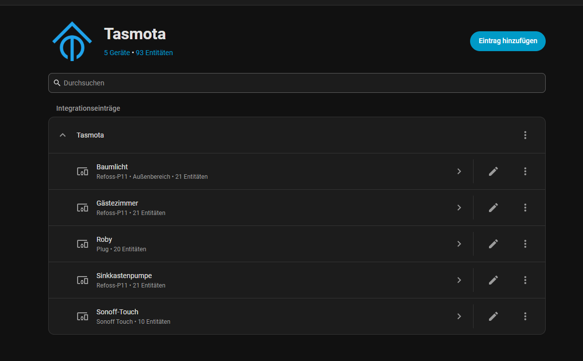

Ich bin voll verwirrt, ich nutze auch noch ein paar Tasmotas, die landen bei mir aber in HA in der Tasmota Integration.
Ich verwende hierzu aber die Einstellungen des MQTT…
Dort sind sie auch normal drin wenn du sie so eingerichtet hast wie auf deinen Bilder! Das läuft bei mir auch so seit Jahren!
