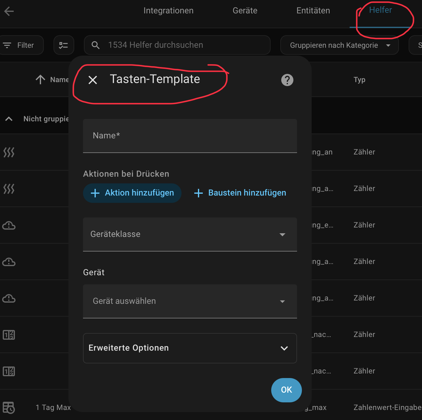

Und der Helfer Template „Tasten-Template“?
Wenn ich bei neuen Helfer Tasten eingebe kommt bei mir nichts!
Helfer - Template - Taster. Also unter Template gucken.
