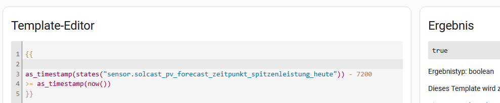

Das Template welches prüft, ob der Zeitpunkt am heuteigen Tag noch kommt lautet:
as_timestamp(states("sensor.solcast_pv_forecast_zeitpunkt_spitzenleistung_heute")) - 7200 >= as_timestamp(now())
Aktuelle Daten:
nächster Zeitpunt der Spitzenleistung: Heute 12:30Uhr
aktuelle Uhrzeit: 10:00Uhr
entsrechend sollte die Bedingung wahr sein und die Spülmaschine heute um 10:30 Uhr starten
gebe ich das Template bei den Entwicklerwekzeugen ein, erhalte ich auch true zurück:
bei der Wenn-Abfrage in der Automatisierung ist die Bedingung aber nicht erfüllt:
Kann mir jemand bitte sagen, wo mein Fehler in der Automatisierung liegt?
Danke
Thomas
du hast die geschweiften Klammern vergessen.
