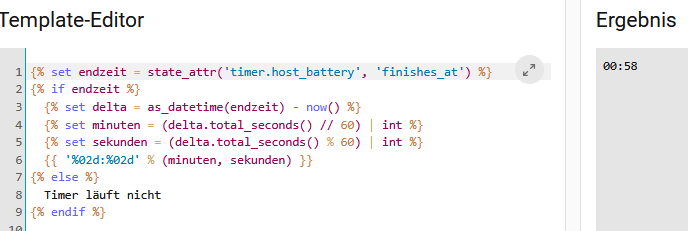

Fängt ein Template nicht mit {{ an und endet mit }}?
Ein template mit {{ }} erzeugt eine Ausgabe.
Ein template mit {% %} ist für Bedingungen und Anweisungen.
obiges beispiel mit einem meiner Timer (timer.host_battery) funktioniert, siehe Screenshot.
Strange, gestern hat es nicht funktioniert - aber jetzt geht es. Danke dafür :slight_smile:
