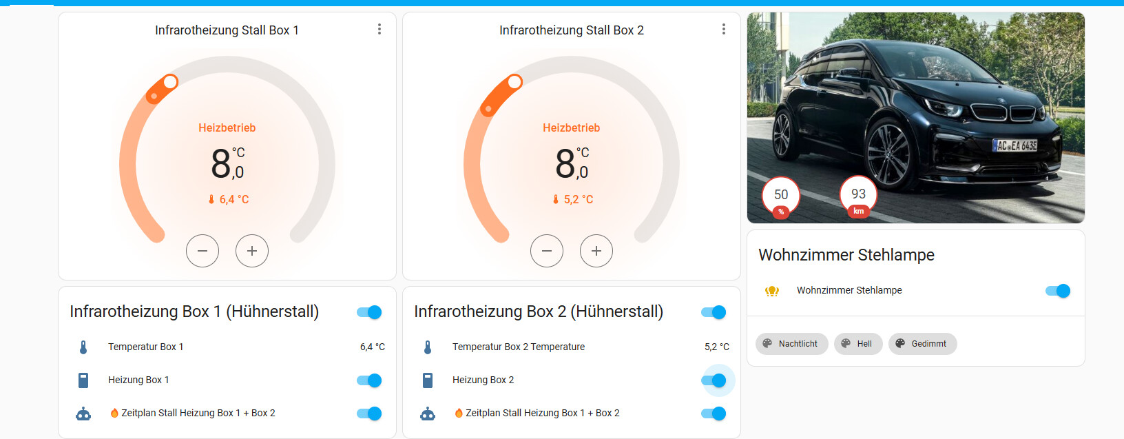

meine Thermostate am Dashboard sehen anders aus bzw fehl da was gegenüber der Detailansicht

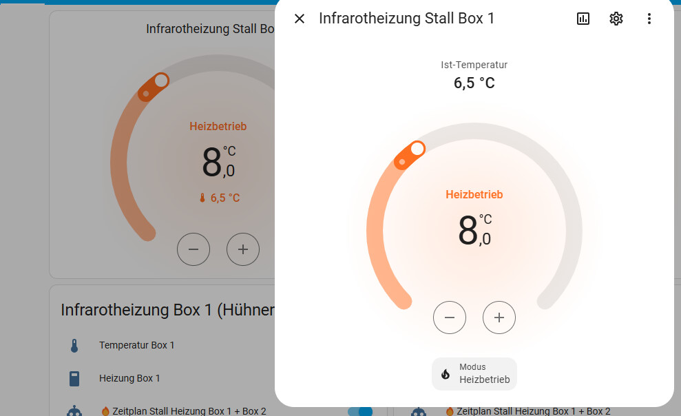

und so scht es aus wenn ich draufklicke
der Ein bzw ausschalter fehlt oder ist das so gewollt ?
danke

Versuche mal bitte die folgenden beiden Zeilen einzufügen.
Wenn ich die entferne, verschwindet der Schalter bei mir auch.
features:
- type: climate-hvac-modes
Danke passt
