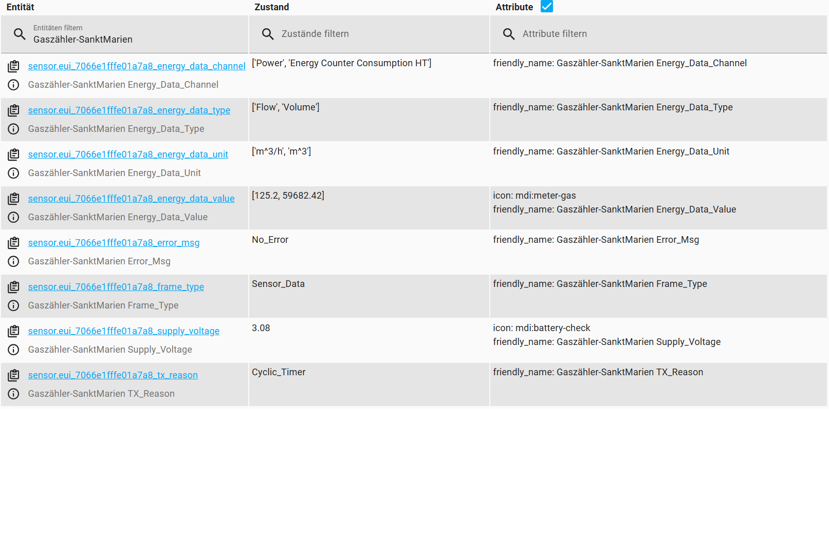

Wie sieht das ganze unter ‚Entwicklerwerkzeuge → Zustände‘ bei deinen Entitäten aus?
Wie kann ich denn auf die Werte Zugreifen. Ich habe nach Array Zugriff gesucht, aber nicht gefunden.
Ich dachte, vielleicht geht es mit states('sensor.eui_7066e1fffe01a7a8_energy_data_value.[0] und states('sensor.eui_7066e1fffe01a7a8_energy_data_value.[1]. Es hat aber nicht funktioniert.

Es sieht für mich so aus, als wenn es kein echtes Array ist, sondern ein String der mit [ Beginnt und mit ] Endet. Weiss jemand, wo ich das prüfen kann? Und vielleicht auch ändern?

Danke, jetzt kommt ein Ergebnis, aber es sieht tatsächlich so aus, als wenn das Array ein „String“ ist.
Kann ich den String in ein Array wandeln, oder muss ich den Zerteilen und das ‚,‘ (Komma) dann als Trenner verwenden?
Dann stellt sich die Frage, wie wandle ich den Zahlenstring dann in einen Float, damit ich damit richtig Arbeiten kann? Oder spielt das bei HA keine Rolle.
