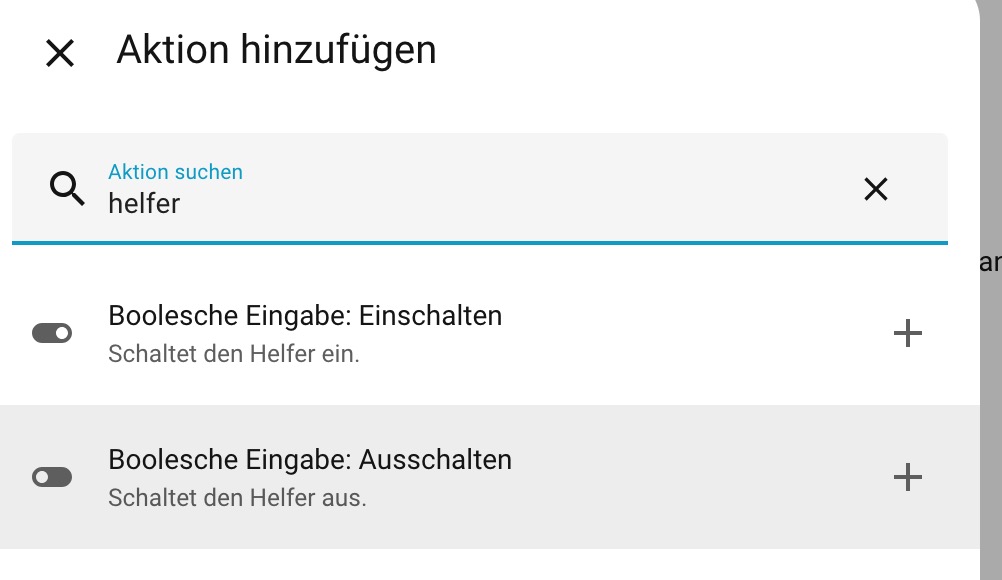

„input_boolean.timerschalter_15_minuten“ ist doch ein Helfer.
action: input_boolean.turn_off
Danke!
