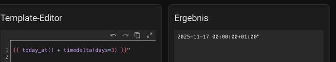

Heute ist der 14.11.2025
Und +3 Tage:

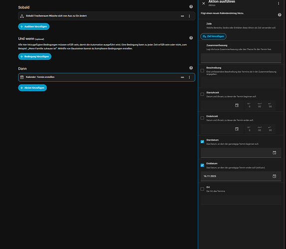

  - action: calendar.create_event
    metadata: {}
      start_date_time: "{{ today_at() + timedelta(days=3) }}"
      summary: Wäsche fertig im Trockenraum
      description: Wäsche fertig im Trockenraum
    target:
      entity_id: calendar.zusammen_2
mode: single

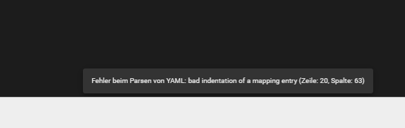

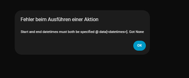

was mein Fehler??

irgendwas hab ich falsch gemacht
Versuch mal
{{ now().date() + timedelta(days=3) }}
today_at() hängt die Zeitzone noch mit dran, deshalb funktioniert es vermutlich nicht.
geht so weit ich sehe auch nicht ;(
gleicher Fehler
Du musst es auch bei Start_Date eingeben, nicht bei der Zeit.

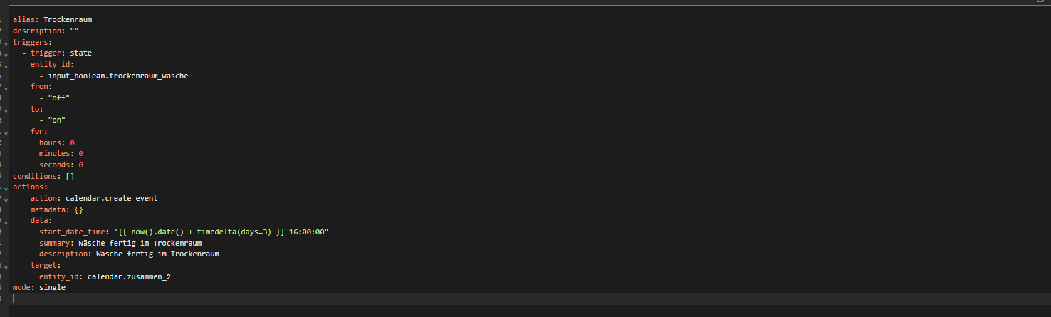

was mach ich falsch ?
hab das jetzt einfach mal mit 16:00 Uhr genommen, wenn das richtig ist kann man das ja ändern ..
alias: Trockenraum
description: ""
  - trigger: state
    entity_id:
      - input_boolean.trockenraum_wasche
    from:
      - "off"
    to:
      - "on"
    for:
      hours: 0
      minutes: 0
      seconds: 0
conditions: []
    metadata: {}
      start_date_time: "{{ now().date() + timedelta(days=3) }} 16:00:00"
    target:
mode: single
metadata: {}
  summary: Wäsche abnehmen
  start_date_time: "{{ today_at() + timedelta(days=3, hours = 9) }}"
  end_date_time: "{{ today_at() + timedelta(days=3, hours = 20) }}"
target:
  entity_id: calendar.mein_kalender_lokal

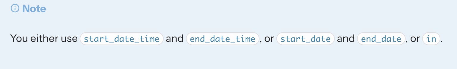

Erstellt einen Kalendereintrag in 3 Tagen von 09:00 bis 20:00.
Danach muss immer ein Von-Bis Zeitraum angegeben werden.
Home Assistant Calendars do not allow zero duration Calendar events.
Danke Caplio - damit kann ich arbeiten. Wenn ich die Automatisierung manuell starte, geht es. Finde einen Eintrag in meinem Kalender. Zwar fängt er an der Endzeit an, aber das passe ich dann an :face_holding_back_tears: ..

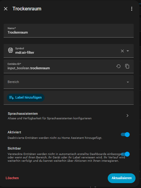

Bin mir noch nicht so sicher, ob ich das so alles so gemacht habe wie mir das gefällt mit dem Helfer ..

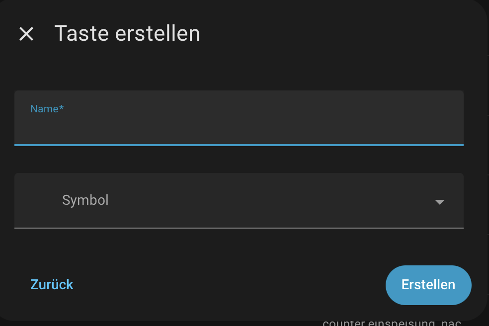

Hab mir da so einen Schalter gebaut mit einer Kachelkarte .. Ich möchte eigentlich einen Knopf/ nen Button oder so, den man drückt und dann direkt wieder aus geht..
Dann nehme eine Taste anstelle eines Schalters

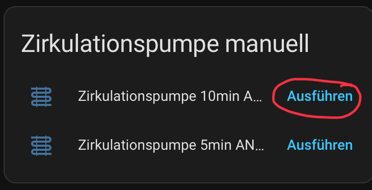

Oder du packst das in einen Skript, dann hast du auch einen schönen „Ausführen“
