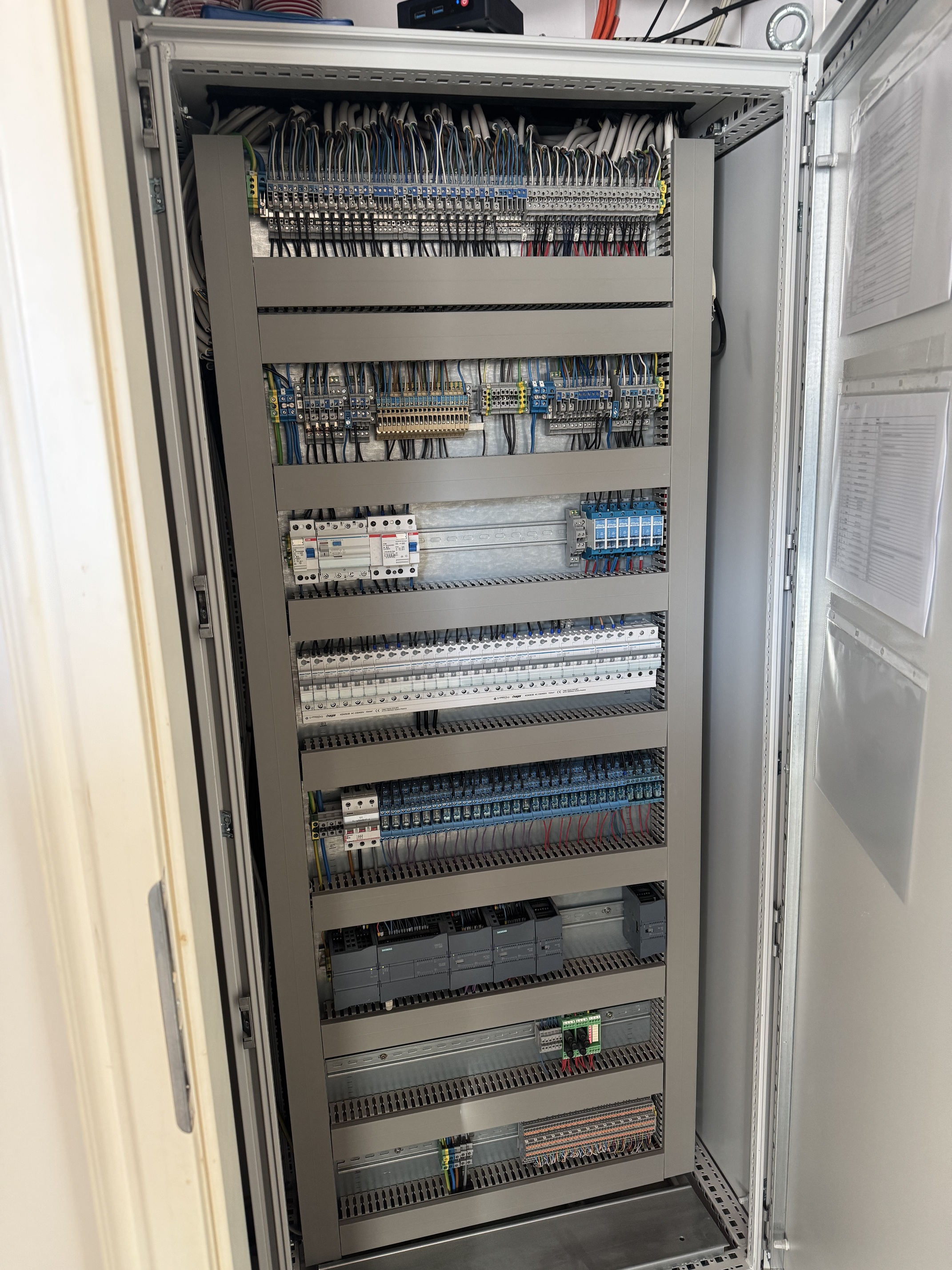

Hallo Uwe, das ist mal eine konkrete hilfreiche Antwort. Anbei mal ein Foto der Garagenunterverteilung, damit klar wird wovon wir beide sprechen.
Tendenz bei mir : Sensorik dezentral ersetzen mit Zigbee/ Thread - also Funktechnikogie für ‚Smart‘ Ansatz und Nutzung der erweiterten Verteilung wo notwendig: Steuerung Abwasserpumpe, Nachrüstung Heizstab. Da kannte ich den aktuellen Stand nicht und habe jetzt Ansätze von dir.
Hallo Shasha, so wie im Foto hatte ich es mir vorgestellt.
Für die dezentrale Geräte würde ich auf Zigbee setzen, so mache ich es auch. Es hat viele Vorteile gegenüber wenn man ein Rudel WIFI Geräte hat unter anderem auch der Stromverbrauch und Reichweite. Dazu empfiehlt es sich Zigbee2MQTT zu installieren. Als Zigbee Coordinator SLZB-06M vor allem wenn du die Software in einer VM o. Docker läuft, kann ich absolut Empfehlen :+1:.

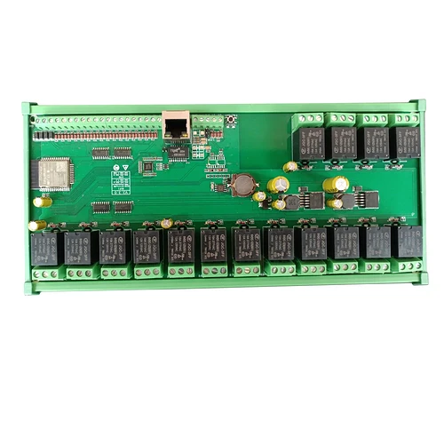

Eventuell wäre es möglich für die „smarte“ Steuerung so ein Relaisboard zu integrieren. Man könnte damit parallel die bestehenden Relais schalten.
Beispiel:
