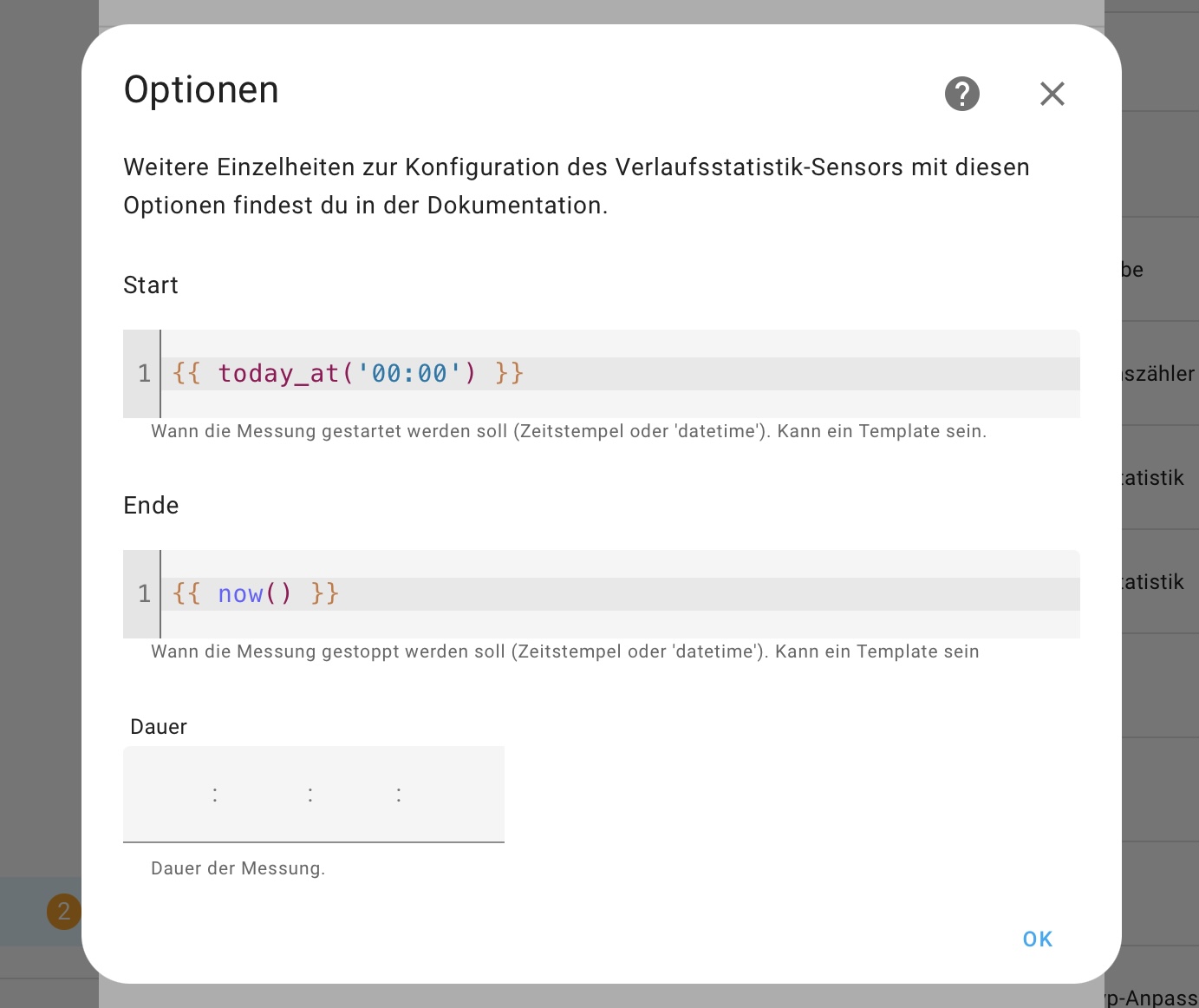

Bist Du dir hier sicher in deiner Formulierung?
Deine Beiden Angaben mit Start und Ende gibt dir:
Start: Heute 0:00 Uhr
Ende: Jetzt
Also wird die Verlaufsstatistik um 0:00 Uhr auf NULL gesetzt!
und nicht wenn das Fenster geschlossen wird :upside_down_face:
Extra mal neu angelegt für einen meiner Sensoren:
Er zählt jetzt den Status des Sensors zu „ON“ in min für den ganzen Tag und wird um 0:00 Uhr neu gestartet

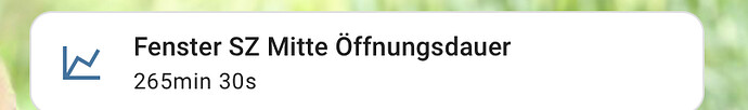

Du hast recht..So sollte es auch sein. Um 0 Uhr wieder auf 0, damit ich weiss, wie lange ich heute schon gelüftet habe
Es ist mir gerade höchst peinlich aber anscheinend war ich laut meiner Frau heute Nacht um 2 auf dem Klo und hab danach das Fenster aufgemacht :flushed:
Also stimmt die Anzahl der Minuten für heute ubdd ann wundert es mich auch nicht, das ich ihn nicht zurücksetzen kann..
Ich werde echt alt und senil :tired_face:

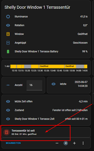

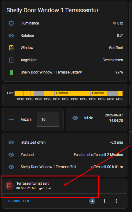

Umgesetzt und getestet habe ich jetzt genau diesen Vorschlag:
Anzeige wie lange ein Fenster offen steht - Dashboard/Cards/Frontend - simon42 Community
und das sieht gut aus:
