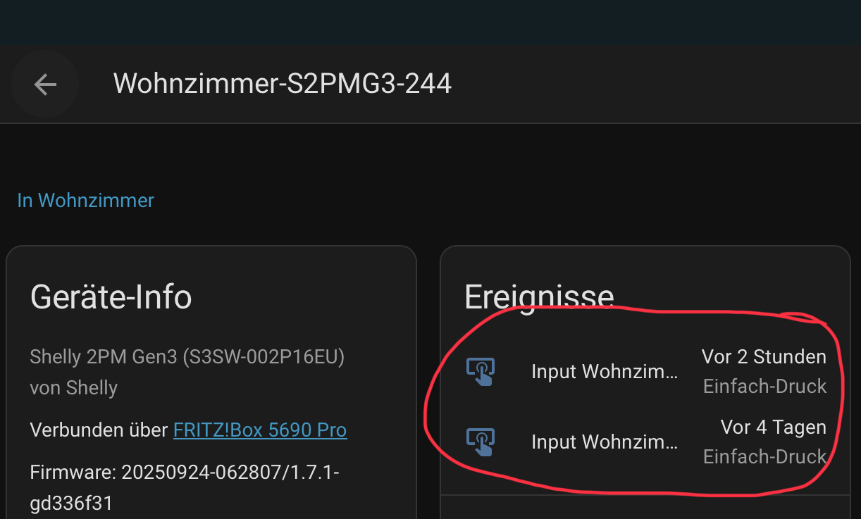

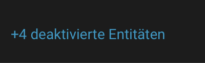

HA hat die Entitäten des Shelly vom Input (SW)
Gehe in die Shelly Integration zu dem Shelly
Meist sind diese noch nicht aktiv, schau mal durch
Einfach mal schauen was dort so versteckt ist

Eine Entitäten des Shelly vom Input (SW) kann ich nicht finden! Auch nicht ausgegraut.
Du siehst aber das mein Shelly 2PM Gen3 diese Entitäten hat und ich diese auch verwende da ein Taster am 2PM eine Smarte LED über HA steuert

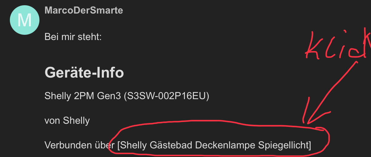

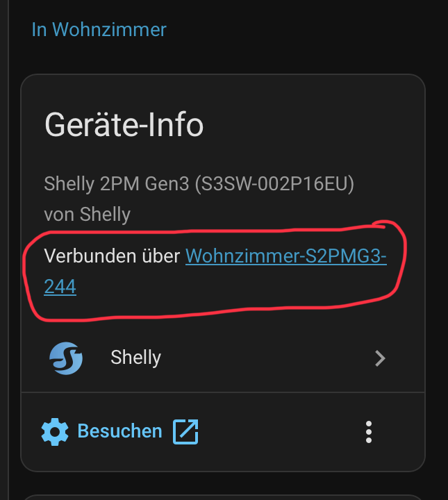

Wichtig ist, das die Entität nicht in dem Kanal ist (also wo auch der Switch ist) sondern im Übergeordnetem
Bei mir steht:
Geräte-Info
Shelly 2PM Gen3 (S3SW-002P16EU)
von Shelly
Verbunden über [Shelly Gästebad Deckenlampe Spiegellicht]
Klick mal drauf
Hab ich!
ahhhh: Input 0 ist da!!!
