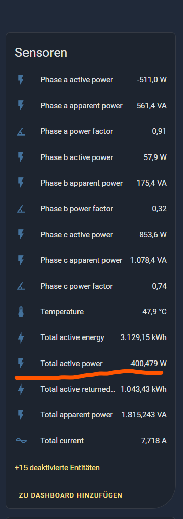

Der 3EM misst nur was rein oder raus ans Netz geht!
Was die PV liefert bekommt der nicht mit! Der Wert würde stimmen wenn du keine PV hast!
Also muss man den Hausverbrauch berechnen.
(Macht das Energie Dashboard)
bzw. Power Flow Card Plus-Karte

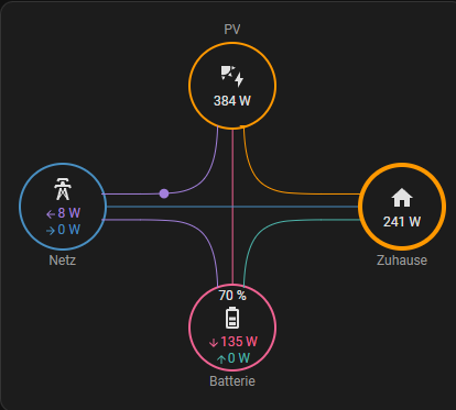

Du meinst so wie es das Energiedashboard macht
nur dann in Watt halt ?
Sobald ich in der Zeile 100 den gültigen Sensor eintrage sind alle jetzt schon funktionierenden in der Karte blockiert.?
Ja so soll das auch sein. Im Bild kann man die Aufteilung gut sehen. Ich denke so möchtest du die auch haben. Dafür habe ich genau diesen Sensor für die Leistung (Hausin) angelegt.

Da der Total Power Sensor die Solarleistung abzieht, muss die in einem neuen Sensor (Total Power kombiniert) wieder dazu addiert werden um auf den tatsächlichen Hausstromverbrauch zu kommen. War vielleicht etwas unglücklich formuliert von mir.
Der Total Power Sensor entspricht dem sensor.shelly_pro_3em_total_active_power wie @meins57 schrieb.

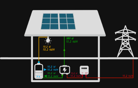

Erst einmal Danke für die gute Anleitung. Leider komme ich gar nicht soweit wie beschrieben. Das Dashboard ist eingerichtet - der YAML-Code kopiert und die entsprechenden Entinitäten habe ich ersetzt. Danke der Kommentare ist auch gut klar was wohin gehört.
Das geladene svg-Bild wird entsprechend angezeigt, jedoch leider nur so wie gespeichert. Die Sensorwerte, Stromflussanimationen und Actionen sind nicht zu sehen. Ich sehe also immer die 10,2…
Daher habe ich einmal den Code auf einen Sensor zusammengekürzt und mich daran versucht. Leider funktioniert auch das nicht.

Hallo zurück,
ich habe dies auch schon für mich kontrolliert. Da er das Bild lädt, stimmt der Pfad zum Bild schon einmal. Ich habe die SVG auch schon einmal getauscht - somit ändert sich auch das Bild - es ist also die richtige Datei inkl. Pfad und nicht irgendwo nochmal „doppelt“ gespeichert.
config:
  image: /local/energy-flow-card/energy-flow-card-small.svg
  stylesheet: /local/energy-flow-card/energy-flow-card.css
Wenn ich im YAML den Sensor auswähle, dann wird mir auch der korrekte Wert angezeigt. Dieser wird, den Einstellungen nach, als natürliche Zahl ohne Nachkommas etc. ausgegeben.
Aber nach dem speichern sieht die Grafik unverändert aus.
