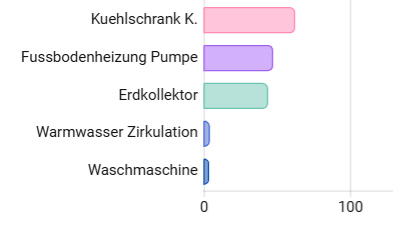

Warmwasserzirkulation smart und sparsam 3,5 kWw in 9 Monaten
In mehreren Youtube Filmen wurde immer wieder das Thema Warmwasser Zirkulationspumpe aufgegriffen. Erschreckend war das Ergebnis wie viel heißes Wasser ungenutzt durch die Leitungen strömt und unnötig Strom und Gas verpulvert.
Seit März habe ich nun 2 Bewegungsmelder von Sonoff und einen Zigbee Stecker im Einsatz. Mit rund 3,5 KW Stromverbrauch in 9 Monaten. Wer hier noch sparen will, muss kalt duschen:).
Die beigefügte Automation reagiert auf Bewegung in der Küche oder im Bad und schaltet die Zirkulationspumpe für 5 min. ein. Erst nach 20 min. kann sie erneut eingeschaltet werden um unnötiges triggern zu vermeiden.
Viel Spaß und gute Ergebnisse.

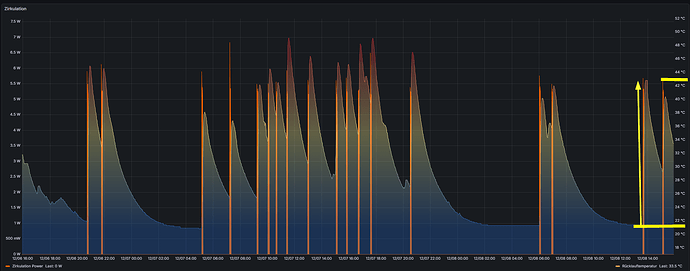

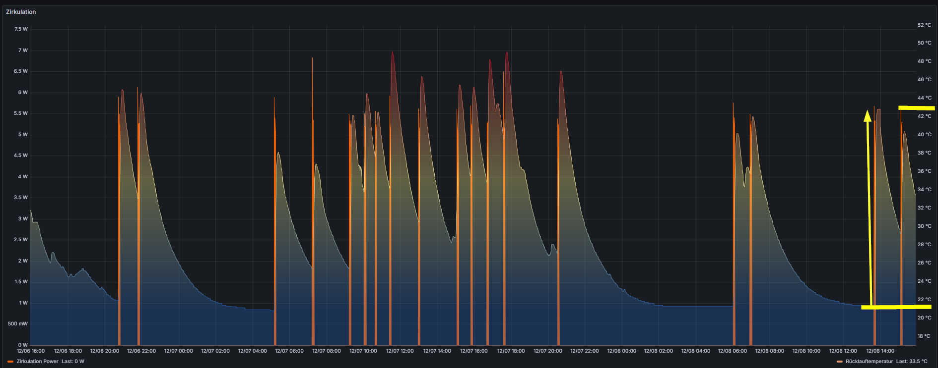

du meist das hier:
das „kalte“ Wasser mit ca. 21 Grad wird zurück in den Warmwasserspeicher gepumpt und muss natürlich wieder erwärmt werden. Das ist aber mit Sicherheit weniger Wärmeenergie als das Permanent umzuwälzen?!
