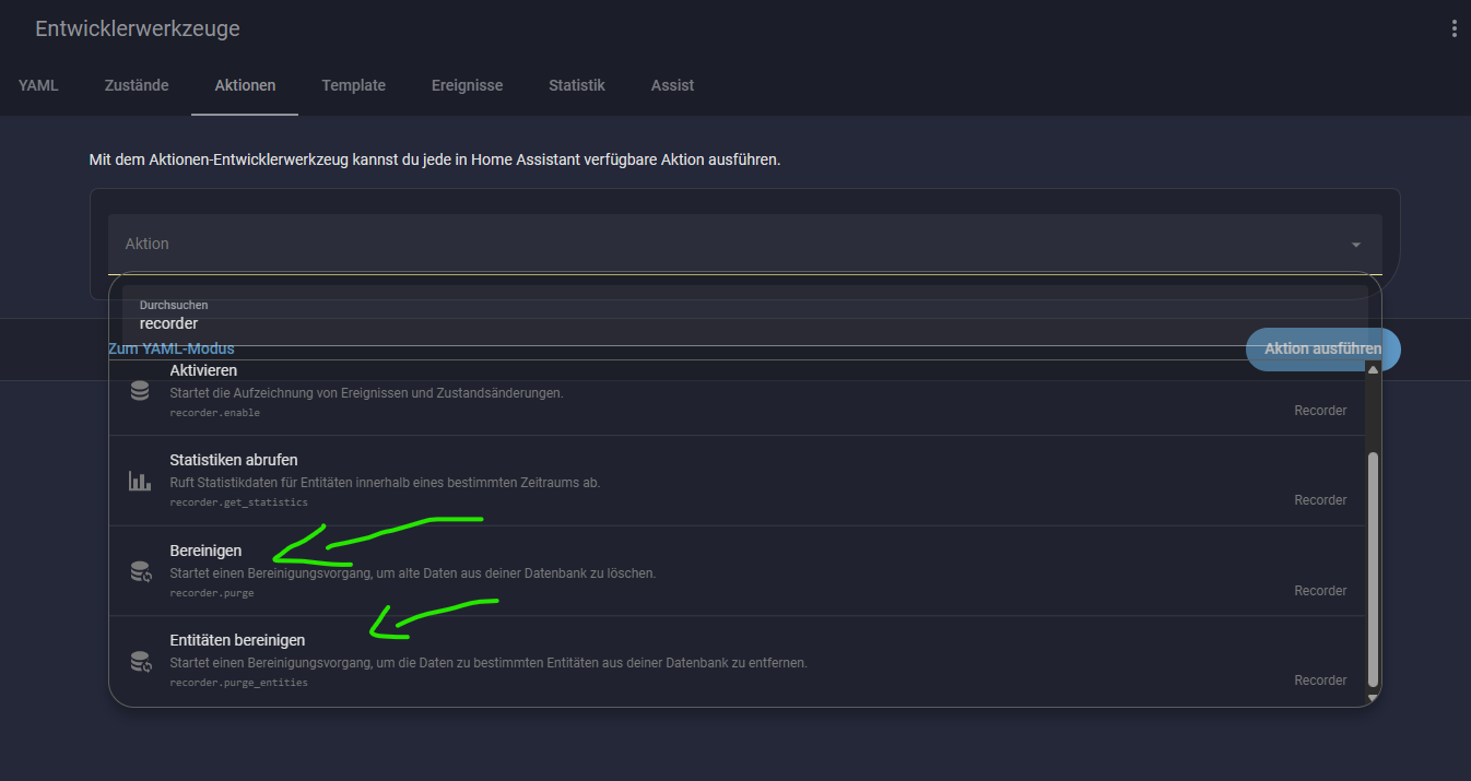

Also 3Dot => Geräte Information oder auch Zugehörig
Entwicklerwerkzeuge → Aktionen →

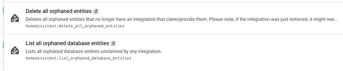

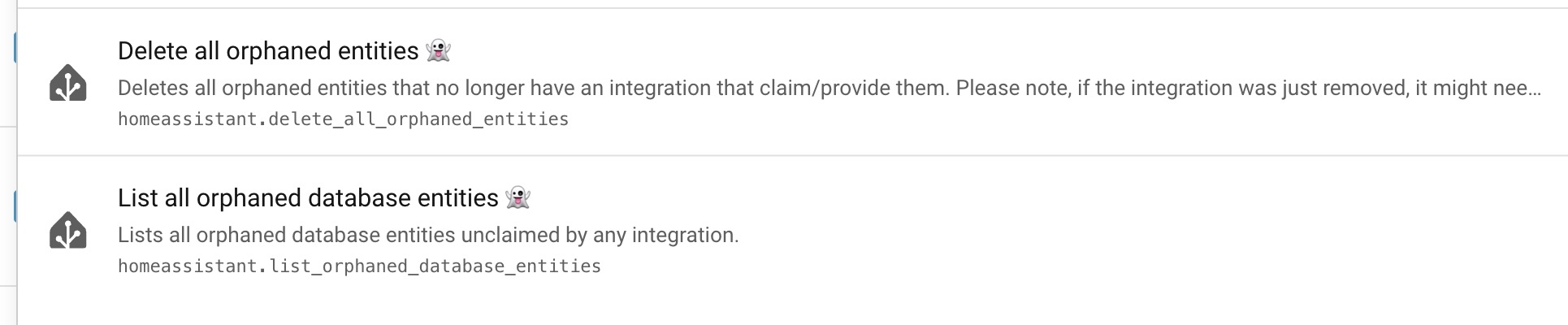

die Aktionen kommen von Spook, oder?
:warning:Spook 4.0.1 kann euer HA lähmen, bei 4.0 war es wohl noch in Ordnung
Hi, nein ist keine Aktion aus Spook, die steht in HA zur Verfügung. Einfach mal bei Aktionen in den Entwickler-Tools Recorder eintippen. Dann kommt die Auswahl, habe ich inzwischen schon sehr oft für Tests an meiner Integration genutzt, sonst muss man ja alles händisch löschen.

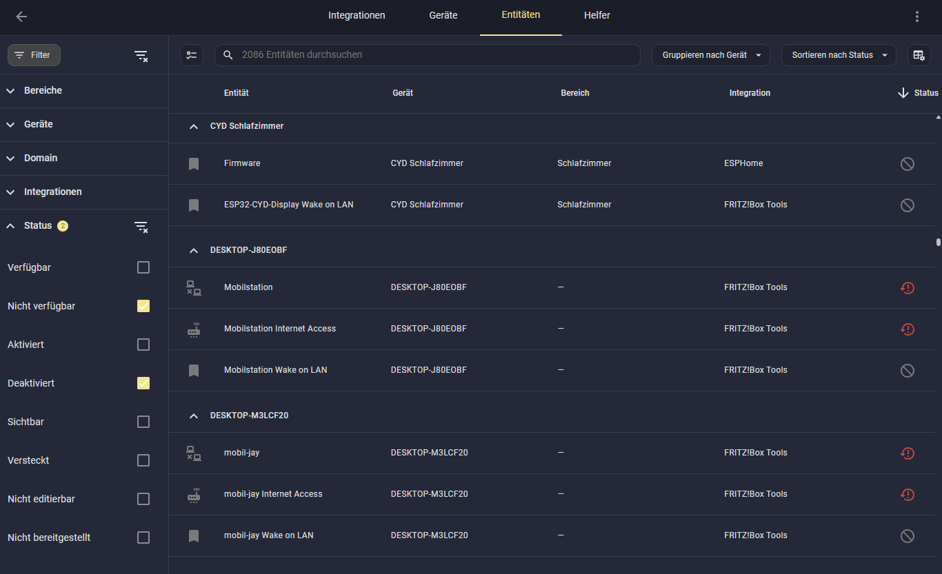

Eine andere Möglichkeit, wollte ich noch ergänzen ist unter Geräte, Entitäten nach nicht verfügbaren oder deaktivierten Geräte zu schauen. Können auch meistens gelöscht werden.

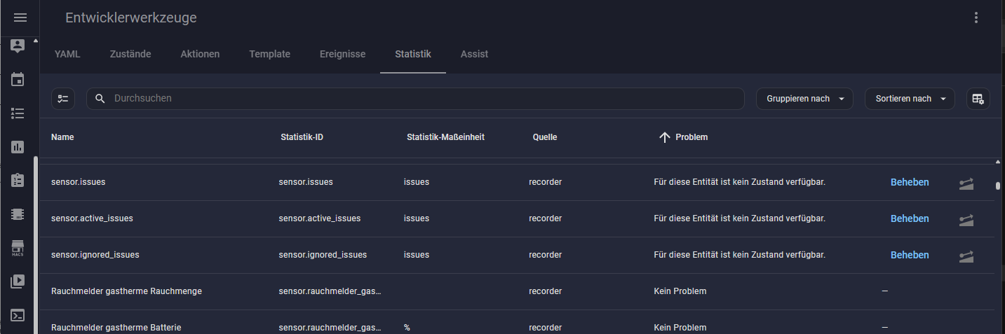

Oder auch die Entwicklertools zeigen unter Statistik Probleme mit vorhandenen Sensoren an. So kann man die Statistiken in der DB löschen und auch die Entitäten selber löschen.
