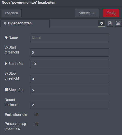

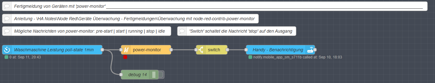

Man kann es auch in Node-RED projektieren, aber daran ist das Interesse hier im Forum nicht besonders hoch.
