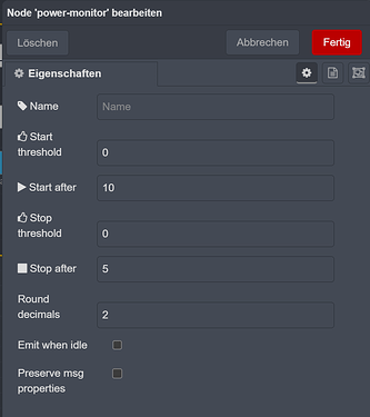

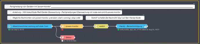

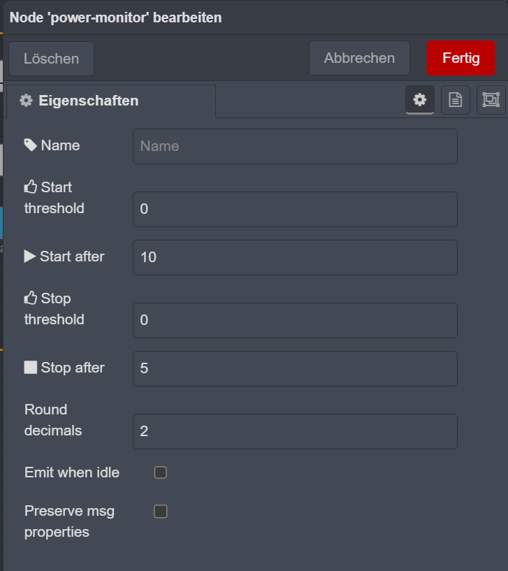

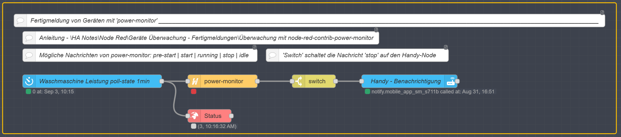

Die Restlaufzeit hat für mich keinen Mehrwert. Mich interessiert nur, wann die Maschine fertig ist.
Das habe ich in Node-RED über ein Power-Monitoring wie folgt eingerichtet.
Das klappt bisher sehr gut.

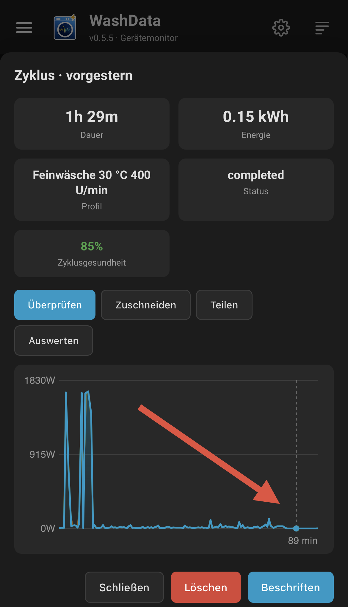

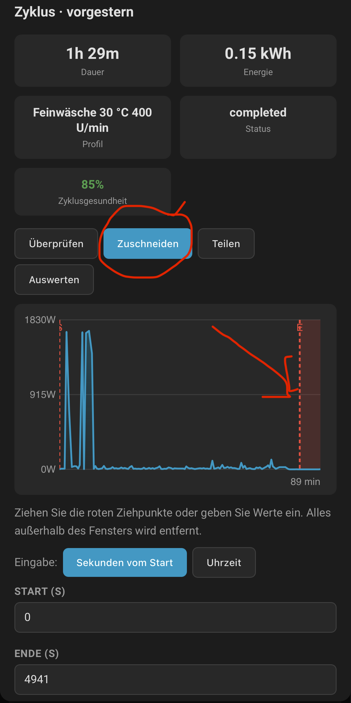

Genau das ist es, warum ich WashData nutzen will. Wenn meine Waschmaschine fertig ist, kann ich ganz einfach per Automation bestimmen. Ich hätte aber gerne die ungefähre Restlaufzeit. Warum trotz Zykluserkennung immer am Ende 10-15 Minuten bei 0W angehängt werden, ist mir ein Rätsel.

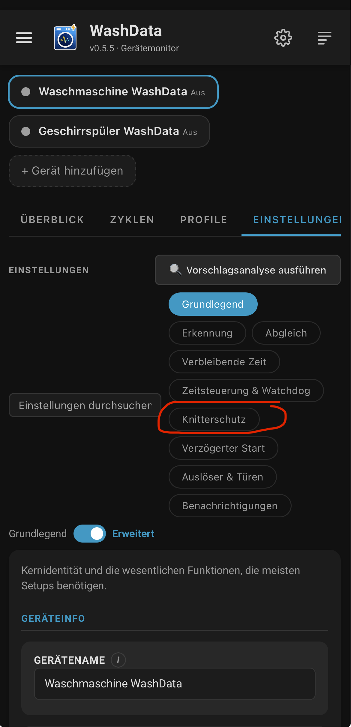

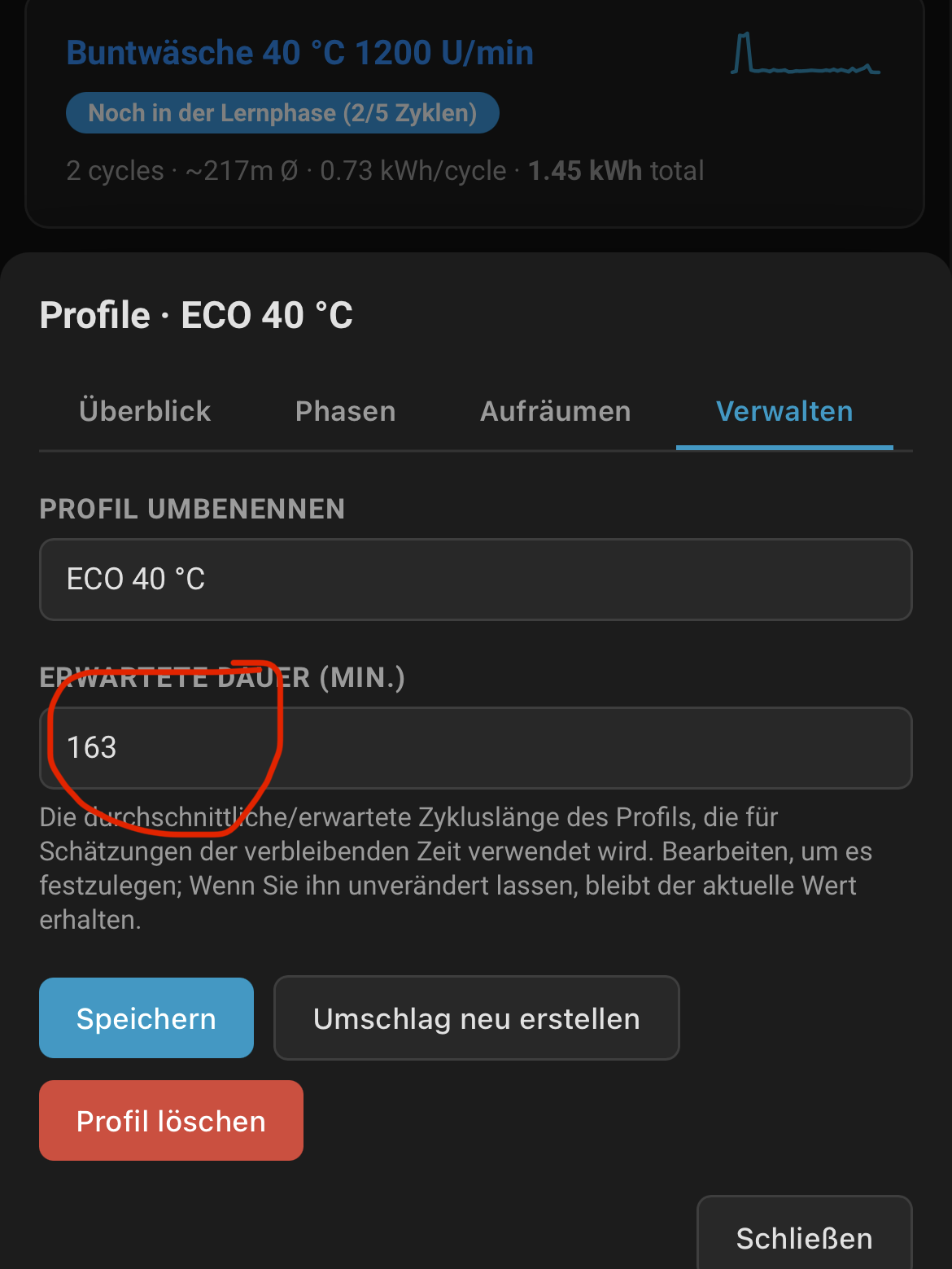

Du meinst also das, ab Pfeil 0W
Zuschneiden?
Was steht z.B dort
Vielleicht postest du mal Screenshots von deinen Einstellungen und den Verlauf?
Sonst ist das wie „Glaskugel“ schauen :victory_hand:

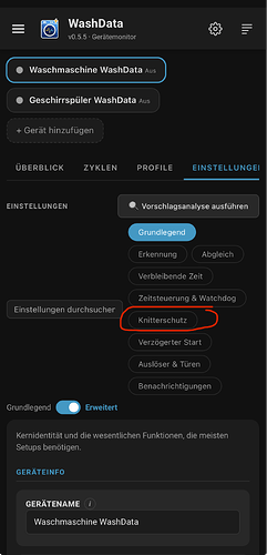

Bei Waschmaschinen und Trocknern gibt es den Knitterschutz.
Der Knitterschutz (auch als Knitterschutz-Option oder Anti-Knitter-Funktion bezeichnet) ist ein Programmzusatz bei Waschmaschinen und Trocknern, der das Entstehen von starken Falten in der Wäsche verhindert, wenn diese nach dem Waschgang nicht sofort entnommen werden kann.
Diese Funktion erzeugt nach dem eigentlichen Programmende intervallartige, kleine Leistungspeaks, wie im Blid von @Dreckfresse zu sehen ist.

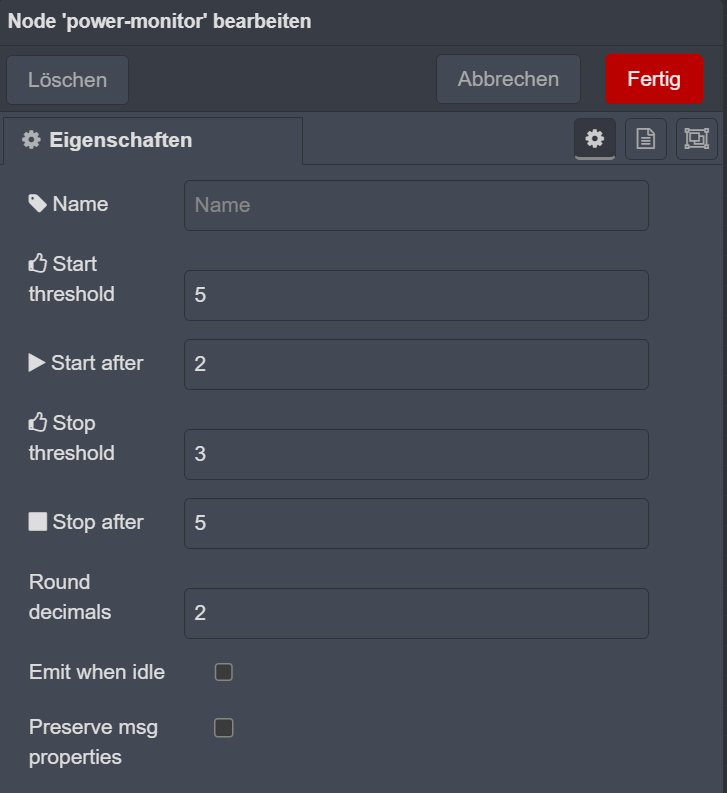

Habe das zum Anlass genommen, meine Parameter für den Node-RED power-monitor unter Verwendung eines Graphen des Leistungsverlaufs von der Ki optimieren zu lassen.
Mal seh’n wie’s läuft.
