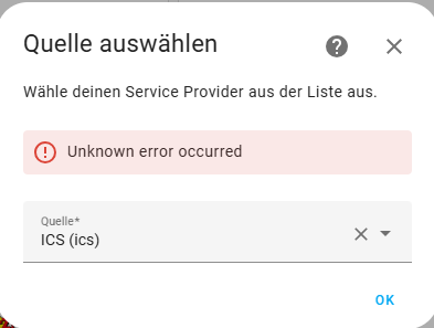

das kannst aber bei der installation nicht auswählen du musst irgenweinen Abfall Verband etc auswählen sonst kommst nicht weiter
oder bin ich dafür zu blöde
Du kannst als Land Generic auswählen. Dann das Format und danach den Pfad usw.
nach dem Format kommt
Hier habe ich bei Möglichkeit 2 genau beschrieben wie du WCS mit ics Dateien nutzt.
Danke , bring es einfach nicht hin , trotzdem Danke
