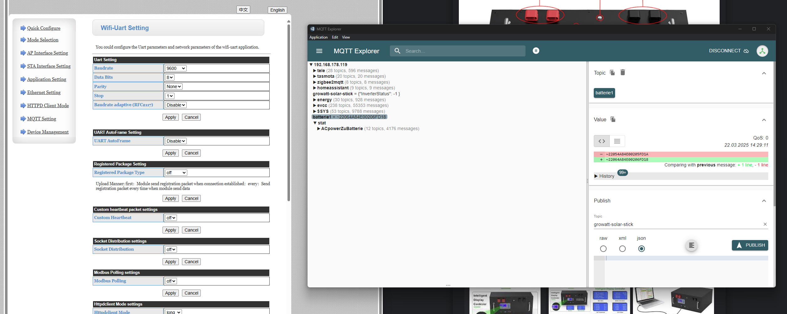

heute habe ich mal eine Frage und hoffe irgendwer kann mir helfen. Für meinen Hausspeicher habe ich einen RS485 to WIFI Konverter gekauft und testweise eingerichtet. Dazu wurden laut Datenblatt der Batterie, die Kabel vom RS485 mit dem Converter verbunden.
https://www.waveshare.com/wiki/RS485_TO_WIFI/ETH
Im Anschluss habe eine MQTT Verbindung eingerichtet und nach etwas suchen herausgefunden, dass dip6 (vielleicht auch noch dip5) on sein muss. Jetzt bekomme ich über den Convertrer schon einmal Daten im MQTT Explorer angezeigt. Aber das ist eine reine Hexzahl denke ich jedenfalls. Diese muss nun interpretiert werden, aber ich weiß nicht wie oder was mache ich hier falsch? Letztlich werden dahinter die Daten der Batterie irgendwie stecken.
Leider finde ich im Internet sehr wenig zu dem waveshare Teil und wie was eingestellt werden kann. Eventuell muss man dort auch etwas ändern und die Daten würden dann anderes formatiert an MQTT geliefert. Ich weiß es auch nicht so richtig und probiere jetzt schon ein paar Tage herum.
Wenn noch was unklar ist und weitere Infos benötigt werden, versuche ich die gerne bereitzustellen. :slight_smile:
MQTT geht wieder und ich bekomme wieder die HEX Zahl, hatte noch CANbus versucht, aber das kamen auch nur komische Zeichen im MQTT Server an.

Mit Waveshare RS485 to Wifi hole ich daten von der Batterie. Das klappt anscheinend auch korrekt. Baudrate usw. habe ich eingestellt.

Ach so und dann sind da noch die Dipschalter 1-6. Wenn dip 1 on und die anderen off sind, dann kann ich mich mit dem PC verbinden. Wenn dip6 on und die anderen off sind, dann kann ich die Daten über den Waveshare abrufen.

Wie meinst du das? Welches Bild meinst du genau? Ich erhalte per MQTT nur die Hexzahl, leider keinen weiteren Werte.
