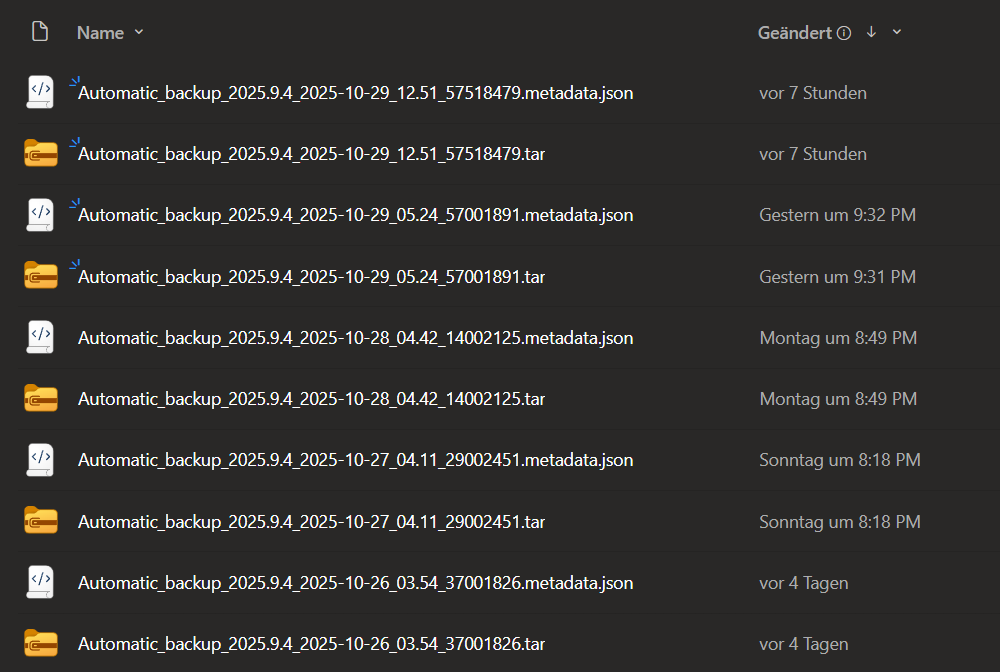

Bei mir ist es so, dass beim Backup auf OneDrive, die json-Datei neben dem Archiv gespeichert wird.

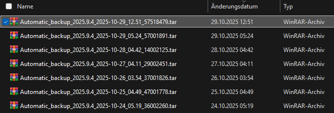

Bei Speichern auf den NAS wird nur eine tar-Datei erzeugt.

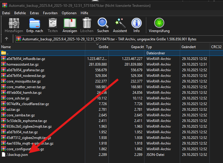

Allerdings ist die json-Datei dann im tar-Archiv enthalten.

Du könntest mal schauen, ob in so einem „Single-Backup“ die json-Datei im tar-Archiv enthalten ist.
Yep, so hatte ich das auch in Erinnerung. Je nachdem was/ wie unterstützt wird, schreiben die Integrationen die metadaten entweder mit rein oder packen sie eine Ebene drüber. Bei der webdav Integration scheint es aber so, dass die json Files mit den .tar Files ins gleiche Verzeichnis geschrieben werden. Da müsste ja eigentlich ein konsistentes Verhalten zu beobachten sein, da die gleiche Integration die json Files vermutlich nicht an verschiedenen Orten ablegt :slight_smile:

im Grunde gibt es 2 Issues
  • die json Datei mit den Metadaten wird nicht immer per WebDav in die NextCloud geschrieben.
  • dies resultiert dann darin, dass HA meint, das Backup liefe noch.
    und lässt dann kein weiteres Backup mehr zu
Das tar file ist immer das Gleiche, denn das wird von HA ja nur einmal erzeugt, und dann an die verschiedenen Backup-Orte (bei mir local, Synology NAS und Webdav) kopiert. und enthält bei mir nicht das json File mit den Metadaten.

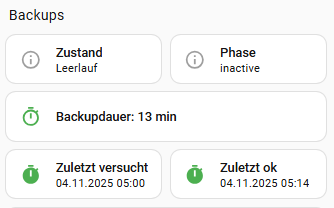

Update nach knapp einer Woche: alle Backups sind durchgelaufen und an den konfigurierten Orten abgelegt worden.
Ist es Zufall oder hat eine der Maßnahmen etwas geändert? Ich weiß es nicht, werde aber weiter beobachten.
  • debug mode für webdav eingeschaltet - kann eigentlich nix bewirkt haben
  • Automatisierungen geschrieben, die fehlgeschlagene oder lang laufende Backups bemerkt - können eigentlich nix bewirkt haben
  • IT-Dashboard um Backup informationen erweitert - kann eigentlich nix bewirkt haben
  • php.ini Werte für timeouts für NextCloud geändert - könnte was bewirkt haben
